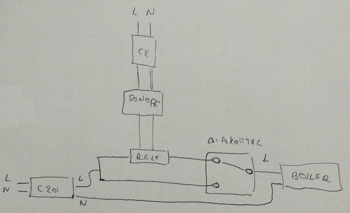

Εγω το εχω φτιάξει εδω και κανα 3μηνο και δεν εχω κανένα πρόβλημα
Δουλεύει απροβλημάτιστα.
Αν θέλεις ρίξε μια ματιά στο σχέδιο που αποτυπώνει την δικιά μου υλοποίηση και δωστο στον ηλεκτρολόγο σου ωστε, αν δεν ξέρει, να καταλάβει τι πρέπει να κάνει
Το δικό μου σχεδιάγραμμα δουλεύει και μέσω του sonoff αλλα και χειροκίνητα

9 ώρες πριν, dimitris_sal είπε
Ευχαριστώ και τους 2 σας. Αρχικά να πω ότι δεν θα πάρω τον ίδιο ηλεκτρολόγο.
Σκεφτόμουν να ακολουθήσω το σχεδιάγραμμα του kama28 από μερικές σελίδες πιο πίσω με τον 3πλο διακόπτη αλλά.... Βγήκε έτσι.
Το περίεργο (για εμένα) είναι ότι το sonoff δεν φαινεται να είναι καμμένο από την άποψη ότι φαίνεται να οπλίζει το ρελέ (ακούγεται) και στο ιστορικό φαίνονται όλες οι κινήσεις. Απλά για κάποιο λόγο ο θερμόσυφωνας είναι μονίμως ON. Οπότε.... Κάτι άλλο πήγε στραβά στην συνδεσμολογία φαντάζομαι.
Και να κάηκε έχω και άλλα 2 να βάλω καθώς και ένα pow. Απλά το pow ήταν πιο ογκώδες από ότι περίμενα και δεν χώραγε.

Yπαρχει λογος που πρεπει το ρελε στον θερμοσιφωνα να ειναι διπολικο και να διακοπτει και τους δυο πολους.Επισης  αυτο των 16Α που προταθηκε,παει δωρο με πυροσβεστηρα.
θες το λιγοτερο 20Α ασφαλεια και για την ακριβεια εγω θα εβαζα ρελλε φορτιου και αασφαλεια και το sonoff να δινει εντολη στο ρελλε οπως κανουν και οι θερμοστατες εχει περιπου την ιδια συνδεση με θερμοστατη  ο θερμοστατης δεν εχει πολλα Α δυναμη αν τον εβαζες κατευθειαν επανω σε  ηλεκτρικο σωμα θα ανατιναζονταν οποτε do the math, κα για οσους εχετε ορεξουλες να φτιαξετε τον θερμοσιφωνα αν και ακριβο δειτε αυτο https://www.kotsovolos.gr/site/air-condition-heaters/thermosifones-boiler/188073-tesy-modeco-cloud-80l

14 ώρες πριν, vasilllis είπε
Έχεις δίκιο για το 16Α, πιο πολύ για να δει την λύση ο φίλος το πρότεινα δεν έδωσα βάση στα χαρακτηριστικά.
