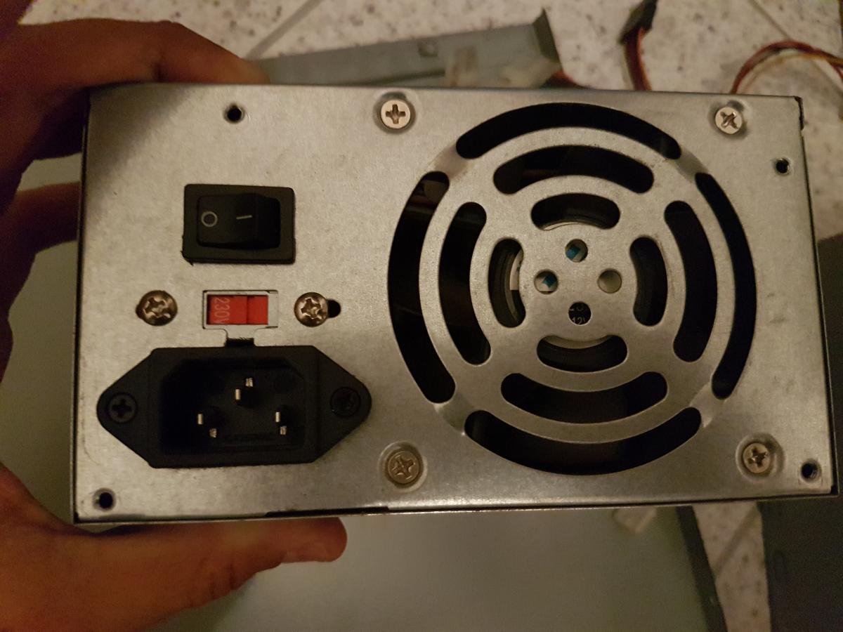

Καλησπέρα παίδες, κλάταρε το τροφοδοτικό, το πσ μου είναι δεκαετίας και βάλε, βλέπω στο σκρουτζ ξεκινάνε από 10 έυρω τα τροφοδοτικά, μπορώ να πάρω ένα οποιοδήποτε?
Η παίζει επειδή είναι προηγούμενη τεχνολογία να μην μπαίνουν οι υποδοχές η κάτι τέτοιο?

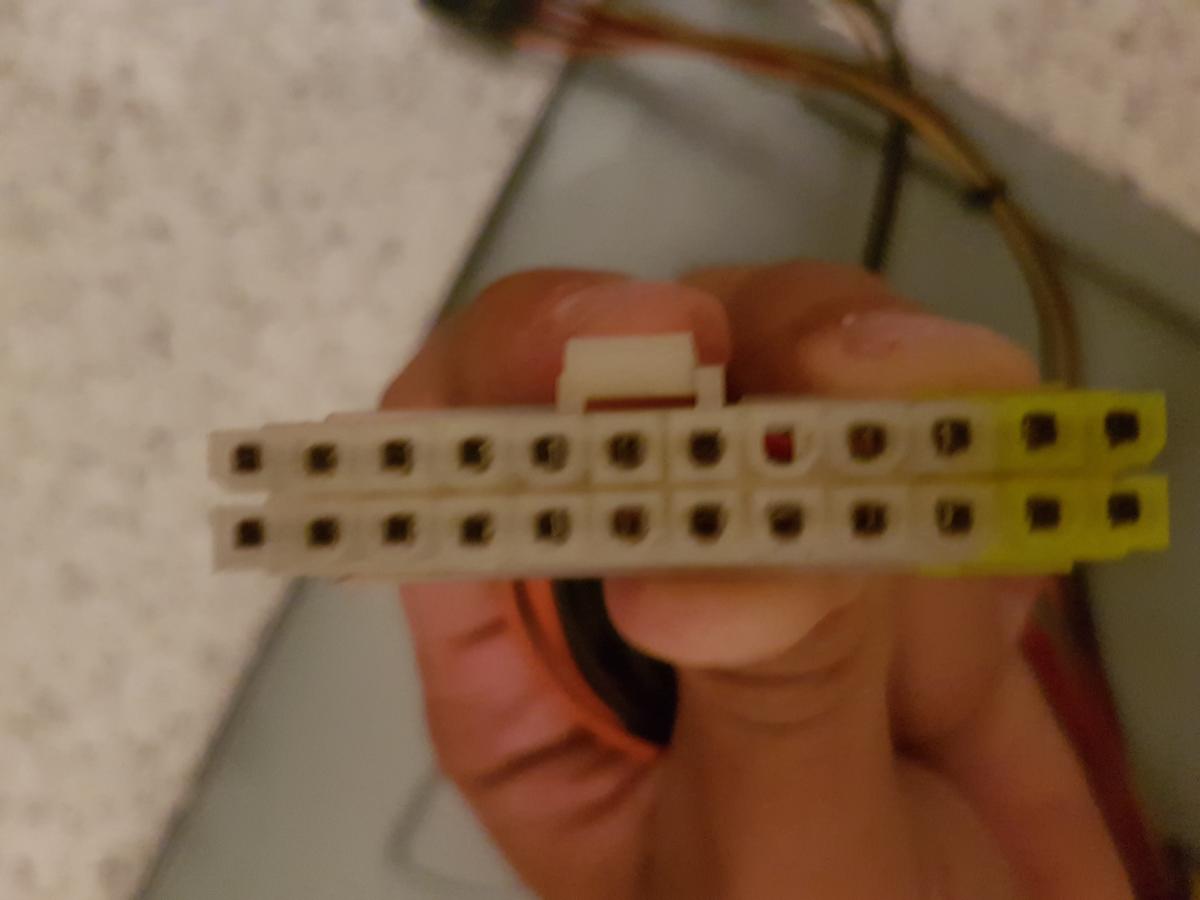

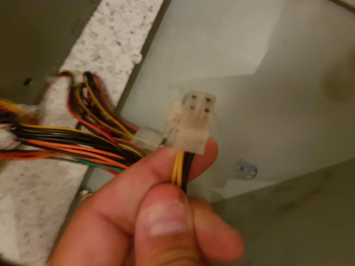

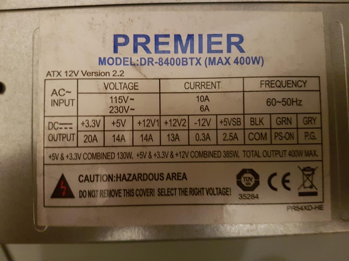

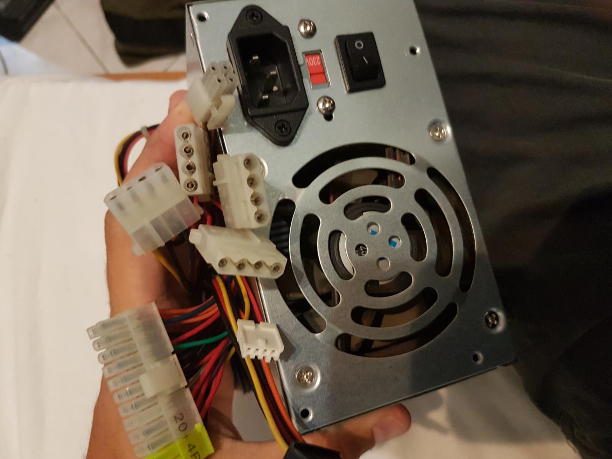

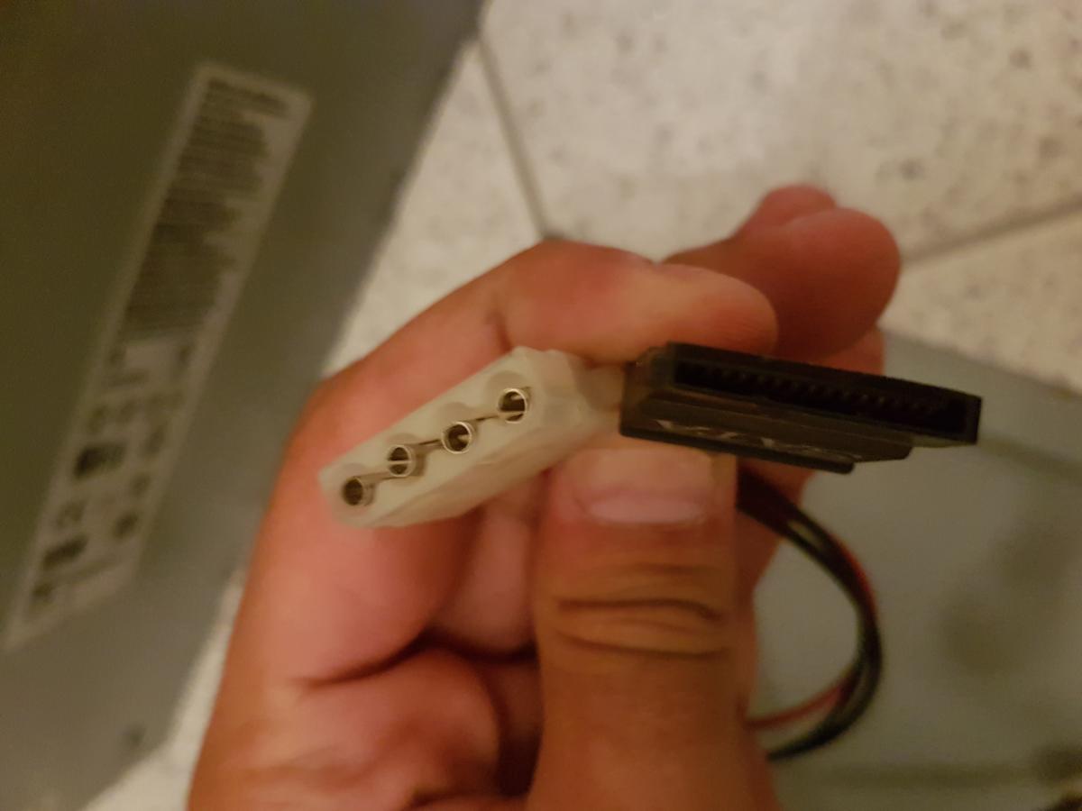

Το δικό μου Βλέπω έχει και σατα και απλό/24 εισόδους σε ένα άλλο/ και 400w. Βάζω μερικές φώτο μπορεί να μου πει κανείς τι πρέπει να αγοράσω και αν υπάρχει καινούριο ή μονόδρομος μτχ?
Επεξ/σία από costacurta
Τι pc είναι; Αυτά των δέκα ευρώ είναι τεχνολογίας εικοσαετίας κοντά όποτε δεν θα έχεις πρόβλημα. Κάνε την υπέρβαση και πάρε το deepcool de380 ή το LC power 420h, είναι τα μόνα πολύ φθηνά με κάποια ποιότητα.
Ένα διπύρηνο Pentium με 2 ραμ 32βιτ, δεν έχω θέμα και κάτι ποιο ακριβό να πάρω το πρόβλημα /απορία μου είναι αν είναι συμβατά η όχι.
Έκανα edit στο αρχικο ποστ ανέβασα και μια συνολική πικ. Έχει αρκετές υποδοχές διαφορετικές. Χθες πήγαμε σε ένα φίλο που είχε ένα μτχ τροφοδοτικό αλλά δεν έμπαινε είχε λιγότερες αυτο θέλω να αποφύγω
