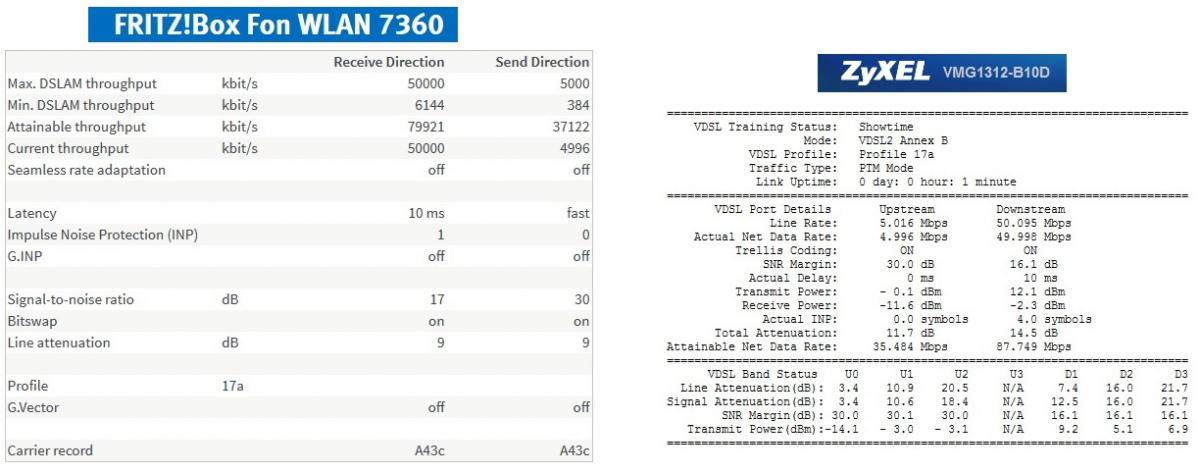

Euclides Δημοσ. 9 Ιουλίου 2017 Δημοσ. 9 Ιουλίου 2017 Αν και χρησιμοποιώ σαν modem/router ένα FRITZ!Box Fon WLAN 7360 (γιατί πέρα από την PSTN χρησιμοποιώ και μια VOIP γραμμή της Inter Telecom), δοκίμασα από περιέργεια και το ZYXEL VMG1312-B10D που δίνει η Wind. Τα χαρακτηριστικά της σύνδεσης με τα δύο modems, φαίνονται στην παρακάτω φωτογραφία: Γιατί τόσο μεγάλη διαφορά στο line attenuation μεταξύ των δύο modem (από 9 σε 14.5 dB); Μήπως δεν μετράνε το ίδιο πράγμα (στο Zyxel αναφέρει ένα Total); Γνωρίζει κανείς αν όντως παρατηρούνται τέτοιες διαφορές από modem σε modem; .

goana12 Δημοσ. 10 Ιουλίου 2017 Δημοσ. 10 Ιουλίου 2017 Αν και χρησιμοποιώ σαν modem/router ένα FRITZ!Box Fon WLAN 7360 (γιατί πέρα από την PSTN χρησιμοποιώ και μια VOIP γραμμή της Inter Telecom), δοκίμασα από περιέργεια και το ZYXEL VMG1312-B10D που δίνει η Wind. Τα χαρακτηριστικά της σύνδεσης με τα δύο modems, φαίνονται στην παρακάτω φωτογραφία: Fritz.jpg Γιατί τόσο μεγάλη διαφορά στο line attenuation μεταξύ των δύο modem (από 9 σε 14.5 dB); Μήπως δεν μετράνε το ίδιο πράγμα (στο Zyxel αναφέρει ένα Total); Γνωρίζει κανείς αν όντως παρατηρούνται τέτοιες διαφορές από modem σε modem; . Κοιταζεις λανθασμενα τα στοιχεια στο zyxel. Δεν πρεπει να βλεπεις το total attenuation αλλα το line attenuation στο D1, που σε σενα ειναι 7,4dB... δηλαδη 1,5 μοναδα κατω απο το FRITZ...
Euclides Δημοσ. 10 Ιουλίου 2017 Μέλος Δημοσ. 10 Ιουλίου 2017 Κοιταζεις λανθασμενα τα στοιχεια στο zyxel. Δεν πρεπει να βλεπεις το total attenuation αλλα το line attenuation στο D1, που σε σενα ειναι 7,4dB... δηλαδη 1,5 μοναδα κατω απο το FRITZ... To υποψιαζόμουνα κάτι τέτοιο Οι διαφορές όμως στα δύο modems, εξακολουθούν να είναι τεράστιες.
goana12 Δημοσ. 10 Ιουλίου 2017 Δημοσ. 10 Ιουλίου 2017 Τεραστιες... δεν θα το 'λεγα. Ειναι στα ορια του "λογικου" οι διαφορες στα δυο ρουτερ, λαμβανοντας υποψην πως παιζει μεγαλο ρολο στον συγχρονισμο να "ταιριαζει" το Chipset του ρουτερ, με αυτο του DSLAM που συνδεεσαι. Στην περιπτωση σου, το zyxel εχει καλυτερο line attenuation ("βλεπει" οτι εισαι γυρω στα 100 μετρα πιο κοντα, απ' οτι το FRITZ) γι' αυτο και η διαφορα γυρω στα 7.5-8 mbps στο attainable rate.
Euclides Δημοσ. 11 Ιουλίου 2017 Μέλος Δημοσ. 11 Ιουλίου 2017 Από το KV είμαι 60m σε ευθεία, και εκτιμώ ότι το μήκος του καλωδίου είναι γύρω στα 180m. 100m διαφορά στα 180, είναι μεγάλη.
goana12 Δημοσ. 11 Ιουλίου 2017 Δημοσ. 11 Ιουλίου 2017 Από το KV είμαι 60m σε ευθεία, και εκτιμώ ότι το μήκος του καλωδίου είναι γύρω στα 180m. 100m διαφορά στα 180, είναι μεγάλη. Λαθος δικο μου... Ξεχασα οτι μιλαμε για VDSL που οι συχνοτητες ειναι περισσοτερες και η αποσβεση γραμμης ειναι αυξημενη στα τεχνικα χαρακτηριστικα του ρουτερ 6-7db σε σχεση με το απλο ADSL. Στην δικη σου περιπτωση, η διαφορα των ρουτερ ειναι μολις γυρω στα 10 μετρα...
