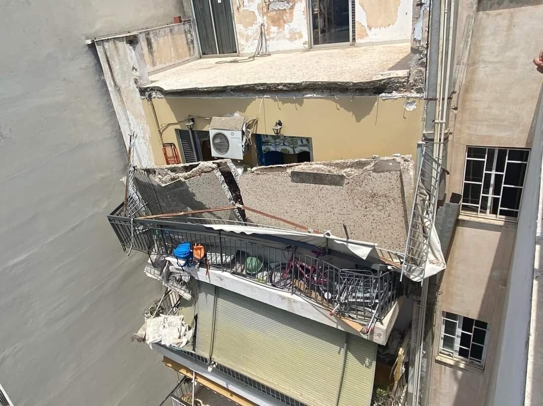

sphinxgr Δημοσ. 27 Μαΐου 2022 Δημοσ. 27 Μαΐου 2022 3 ώρες πριν, margarita2 είπε ναι αλλα και μηχανικο να φωναξουμε πως θα ξερει αν το μπαλκονι εχει φτιαχτει σωστα; εννοω οτι δεν εκλεψε ο εργολαβος απο σιδερα και οτι αλλο; Αν πληρώσεις το μαθαίνει. Υπαρχει εξοπλισμός που βλέπει μέσα στο τσιμέντο τι υπάρχει και μετά βγαίνει στατική επάρκεια. Βάζω και ένα μπαλκόνι που έπεσε τις τελευταίες μέρες από εργοδιαβρωση (διάβρωση οπλισμων) , από τα δεκάδες που έχουν πέσει από τις αρχές του έτους. 1 1
