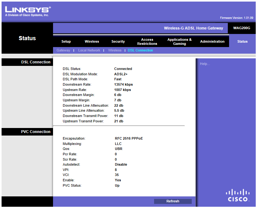

Έχω (έως) 24 Mbps σύνδεση με την Forthnet και χρησιμοποιώ ένα Linksys WAG200G για περίπου 8 χρόνια.
1) Πρώτα απ'όλα, θέλω να με βοηθήσετε αναφέροντας μου σύμφωνα με τις μετρήσεις του router πόση ταχύτητα θα έπρεπε να πιάνω (και αν είναι καλή αυτή με την οποία τελικά συγχρονίζει). Κάποτε έπιανα 18 mbps.
Σημείωση πως έχω ενεργοποιημένο το Fastpath και μου είχαν πει πως θα μειωθεί η ταχύτητα μου και όντως αυτό συνέβη με την αλλαγή. Έπεσε περίπου 2 mbps αν θυμάμαι καλά.

λογικό να έπιανες 18Mbit με 22 down line attn.
το πιθανότερο είναι οτι έχουν προστεθεί πολλές γειτονικές συνδέσεις με τα χρόνια και λόγω crosstalking η ταχύτητα συγχρονισμού πέφτει.
σωστά σου ανέφεραν,το fast path ρίχνει περίπου 2Mbit το συγχρονισμό της γραμμής.
