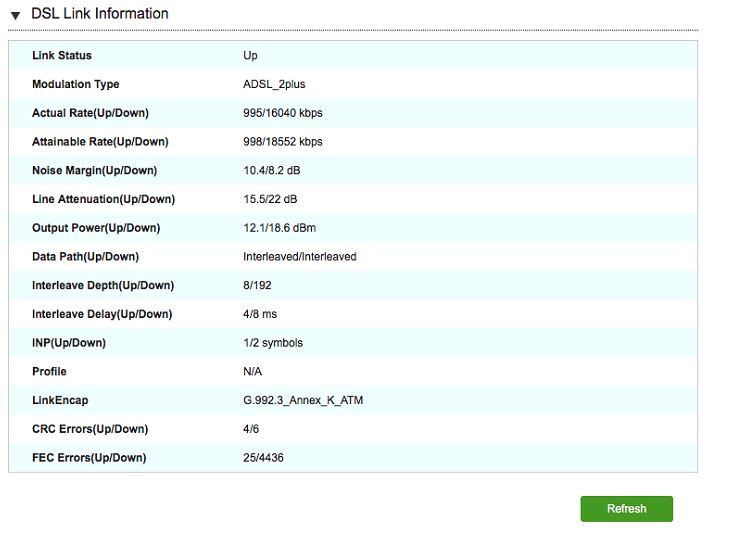

Δείτε τώρα εικόνα...χωρίς να αλλάξω τίποτα...
Είναι φυσιολογικό αυτό??
Τα σφάλματα σχεδόν εξαλείφθηκαν και η γραμμή ανέβηκε στα 8.9?
Αν δεν έκανες εσύ επανεκκίνηση, είναι φανερό ότι έκανε μόνο του επανασύνδεση. Προφανώς υπάρχει θέμα καλωδιακό, που επηρεάζει την σύνδεση σε βαθμό που να διακόπτεται περιοδικά.

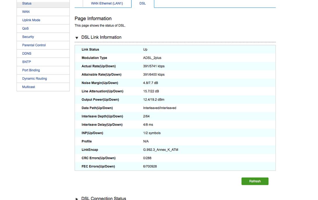

Το πρόβλημα ευτυχώς συνεχίζεται ακάθεκτο. Σήμερα το πρωί πάλι στα 4 ήμουν συνδεδεμένος. Άρα παίζουν και συχνές αποσυνδέσεις πράγμα το οποίο δεν είχα παρατηρήσει...

PROBLEM SOLVED (μάλλον)
και ο ενοχος...το ρούτερ! το ZTE. Μέτρησε ο τεχνικος την ταχύτητα στο κουτι της πολυκατοικιας κάτω. 18. απευθείας στο μηχανημά του από την πρίζα μου..18.
Μου έδωσαν το Speedport Entry 2i και ιδού...
(κρατάω μια επιφύλαξη βέβεια...είχαν τερματίσει τη γραμμή μου στο 8 μετά την δήλωση βλάβης. την απελευθέρωσαν τώρα και πιάνω 18. αλλά το γεγονός ότι κλείδωνα στα 4 κάποιες ώρες με προβληματίζει...)

βασικά στα 16 έχεις κλειδώσει.
αν μπορούσε και το noise margin να γίνει 6 να επαιρνες παραπάνω θα ηταν καλύτερα αλλα δεν το ρίχνει παρακάτω ο οτε.

Ναι το attainable είναι 18 αυτό εννοώ. Και τα 16 μια χαρά είναι σε σχέση με τα 4 που ειχα πριν!
