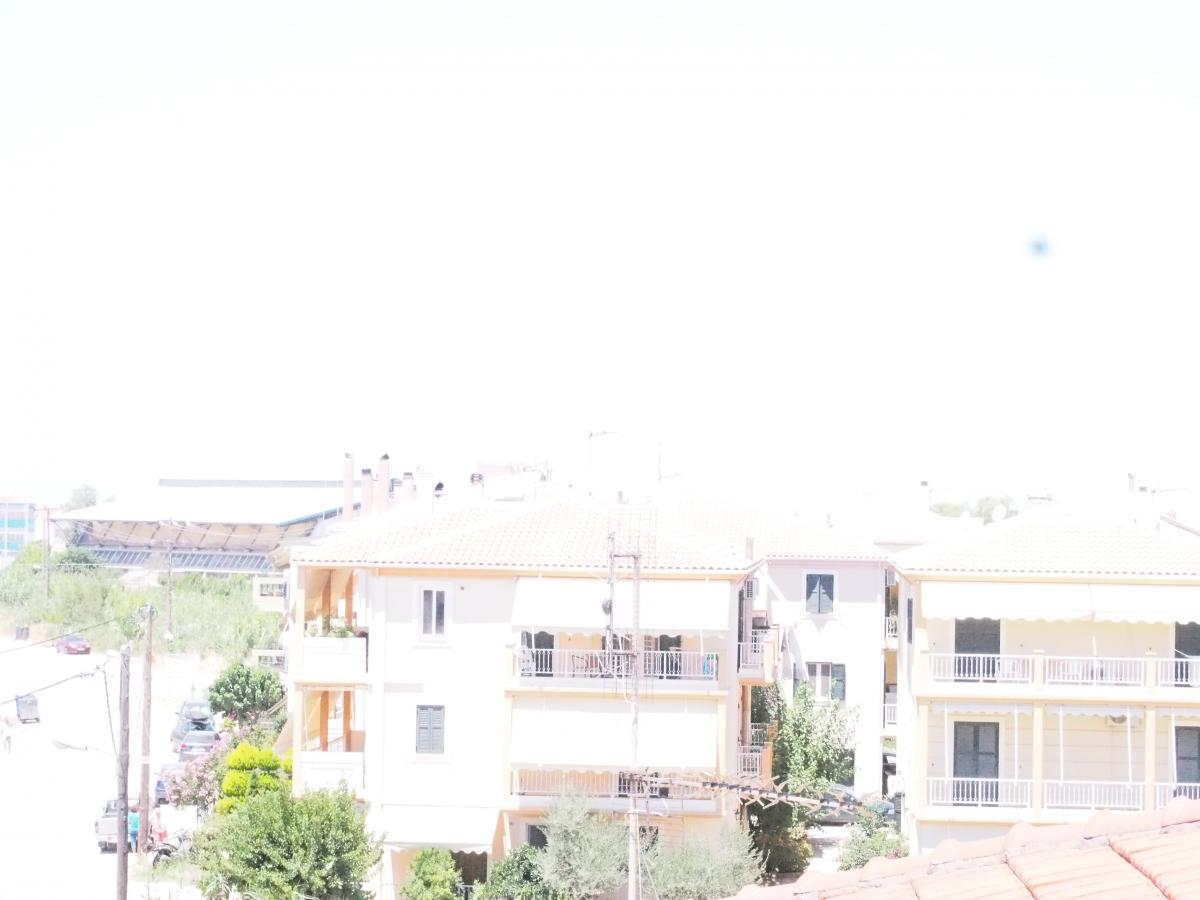

Πριν μερικές μέρες η κάμερα Olympus PL5 (Micro Four Thirds) άρχισε να μου κάνει "νερά".
Ξαφνικά εμφανίστηκε μία ανεπαίσθητη μικρή θαμπάδα πάνω δεξιά στην προεπισκόπηση της οθόνης (πριν πατηθεί το πλήκτρο για την φωτογράφηση. Δυστυχώς η θαμπάδα αυτή δεν είναι της οθόνης γιατί η θαμπάδα συμπυκνώνεται σε μικρότερη επιφάνεια της κάθε φωτογραφίας και μετατρέπεται σε μία μαυρίλα που χαλάει τις φωτογραφίες. Ανάλογα τις συνθήκες φωτογράφησης είναι λιγότερο ή περισσότερο μεγάλη και μαύρη.
Εικάζω το πρόβλημα βρίσκεται είτε στον φακό είτε στον αισθητήρα.
Ωστόσο ο φακός δεν έχει κανένα σημάδι εξωτερικά (σκουπιδάκια, ρωγμή, κλπ).
Θέλω να πιστεύω ότι είναι σκουπιδάκι στην πίσω πλευρά του φακού.
Δεν έχω ανοίξει ποτέ όμως τον φακό εδώ και δύο χρόνια οπότε να μπήκε σκουπιδάκι κατά την εναλλαγή φακών αποκλείεται.

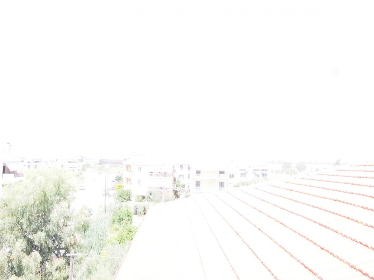

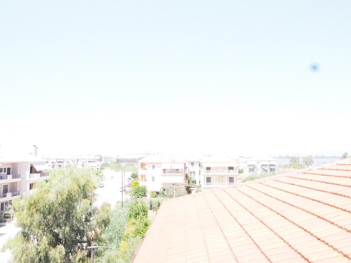

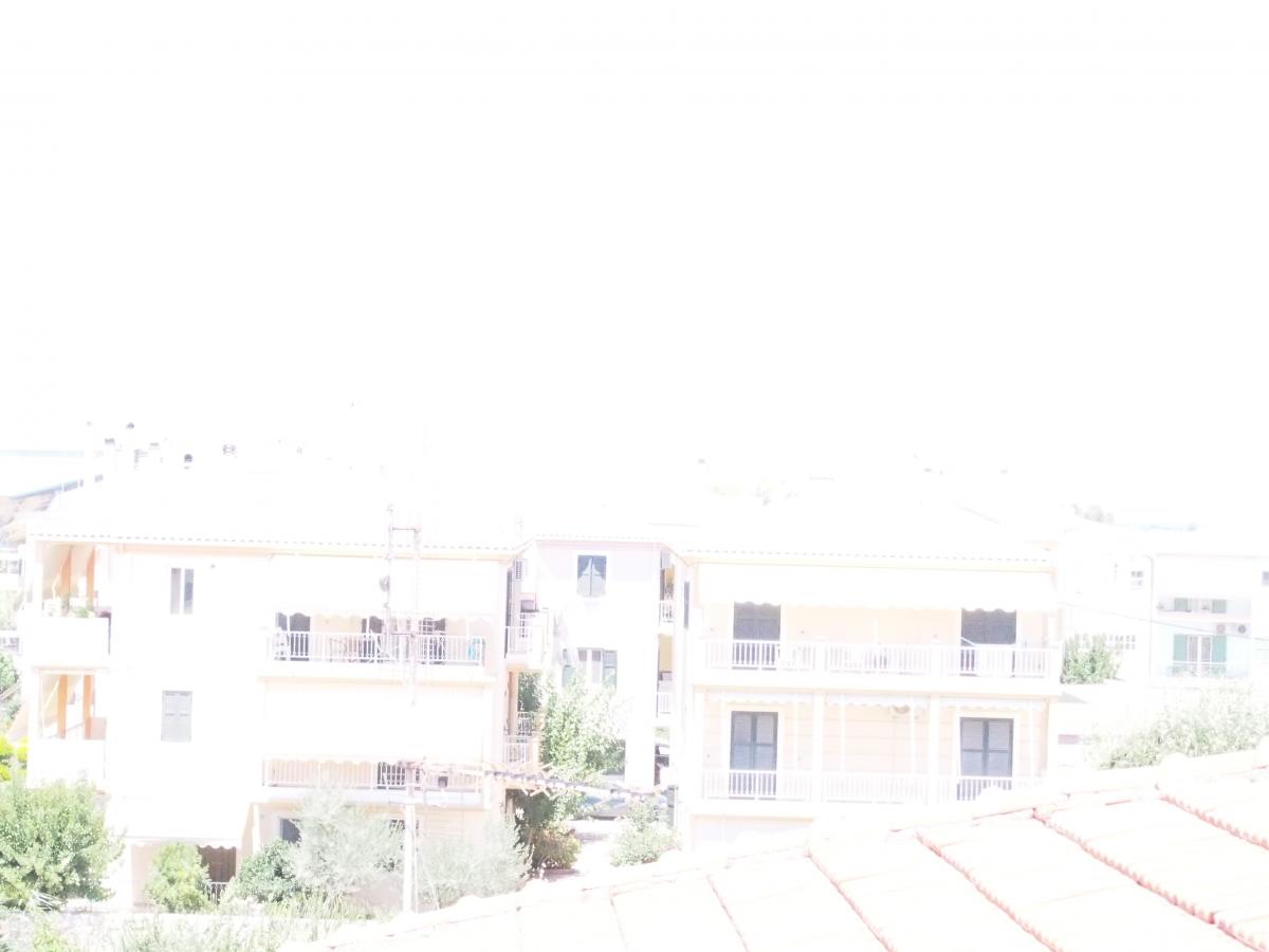

Προς βοήθεια σας, σας ανεβάζω τελευταίες φωτογραφίες(σε JPEG, αλλά υπάρχουν και οι αντίστοιχες raw) μετά την εμφάνιση του προβλήματος. Και μία χτεσινή. Στις πιο φωτεινές φώτο φαίνεται πιο έντονα. Σε κάποιες σχεδόν καθόλου.
Εσείς τι πιστεύετε/προτείνετε να κάνω?

Ετσι όπως το βλέπω μοιάζει σαν βρωμίτσα είτε στο οπίσθιο μέρος του φακού, είτε στον αισθητήρα.
Αν εχεις κανενα Lens pen καθαρισε το πισω μέρος του φακού αλλα από αυτα που περιγράφεις μάλλον κάτι έκατσε στον αισθητήρα.... τωρα το πως είναι άλλη ιστορία.
Αν εχεις μια φυσουνα, αφαίρεσε τον φακό γύρισε τη μηχανη προς τα κάτω (η τρύπα του φακού να κοιτάει πάτωμα) και φύσα με την φυσούνα. Σαν π΄ρωτο στάδιο αυτό θα κοιτάζα, αν και δύσκολο να περασε κατι εκει μεσα αφου δεν αλλαζεις φακους.

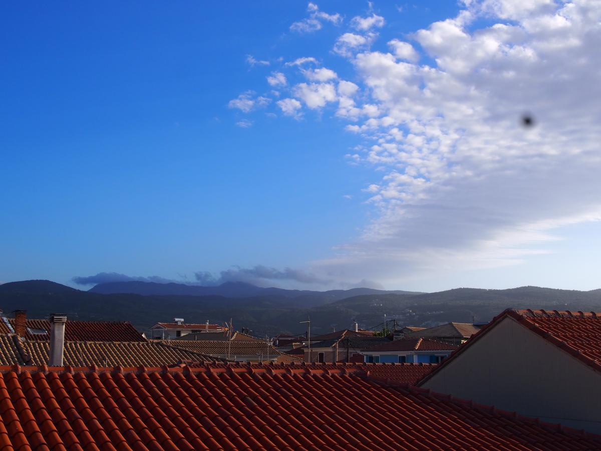

Δοκιμασε το πρωι να τραβηξεις δυο φωτογραφιες τον ουρανο (οχι κοντρα ηλιο), μια με το πιο ανοιχτο διαφραγμα του φακου (πχ 1.8, 2.8) και μια με τερμα κλειστο, να δουμε τι κανει σε καθε περιπτωση
Ευχαριστώ για την κατατοπιστική σύσταση. Κιτ καθαρισμού δεν κατέχω. Θα τραβήξω αύριο μερικές φώτο και θα περιμένω ενημέρωση σας.
Καλημέρα.

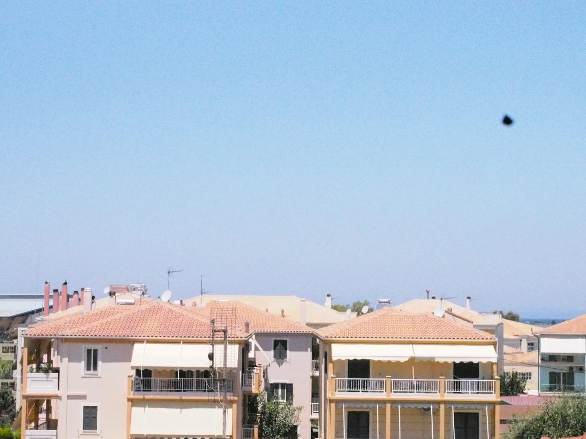

Παρατήρησα ότι χωρίς ζουμ η κυλίδα στην TFT και το Preview της κάμερας είναι μεγαλύτερη σε μέγεθος και πιο αχνή ενώ στο ζουμ μικραίνει και σκουραίνει. Ωστόσο στην τελική φωτογραφία η κυλίδα είναι μεγαλύτερη και το ίδιο σκούρα στις φωτογραφίες χωρίς ζουμ.
Η κάμερα έχει μικρότερο F to 3.5 και μεγαλύτερο το 22. Στα πολύ μικρά F (3.3) δεν φαίνεται η κυλίδα, όσο ανεβαίνει το F φίνεται πιο αισθητή. Φαίνεται στο 7.1 στο αζουμάριστο, στο ζουμ όχι. Στο F10 φαίνεται και στην φώτο χωρίς ζουμ.

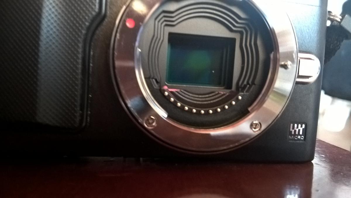

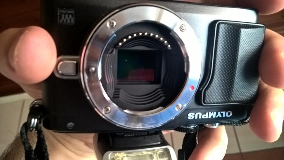

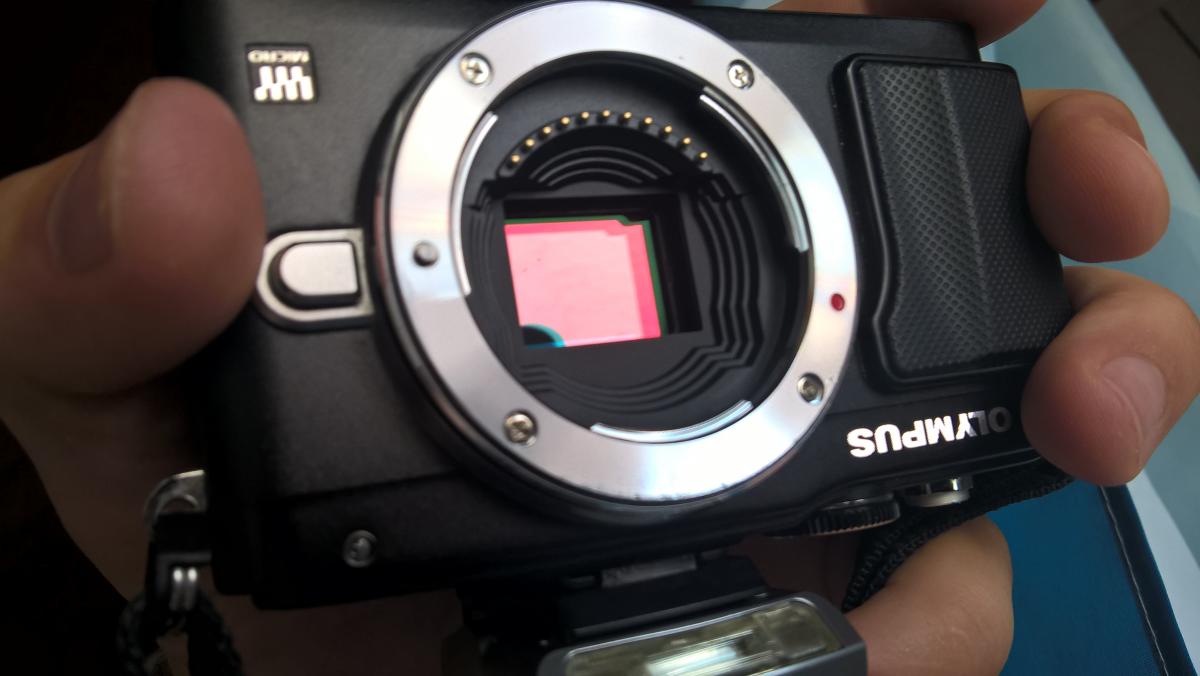

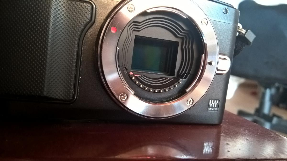

Τελικά διαπιστώθηκε ένα στίγμα-λεκές στον αισθητήρα. Είναι σαν πράσινος στρογγυλός κόκκος άμμου και δεν μπορώ να καταλάβω πως έκατσε αφού ζήτημα να έχει ανοιχτεί 3-4 φορές σε δύο χρόνια. Με πολυ απαλό άγγιγμα από βατονέτα δεν κουνήθηκε καν, οπότε ότι και να είναι μοιάζει σαν ξερή "μύξα" που έχει κολλήσει.
