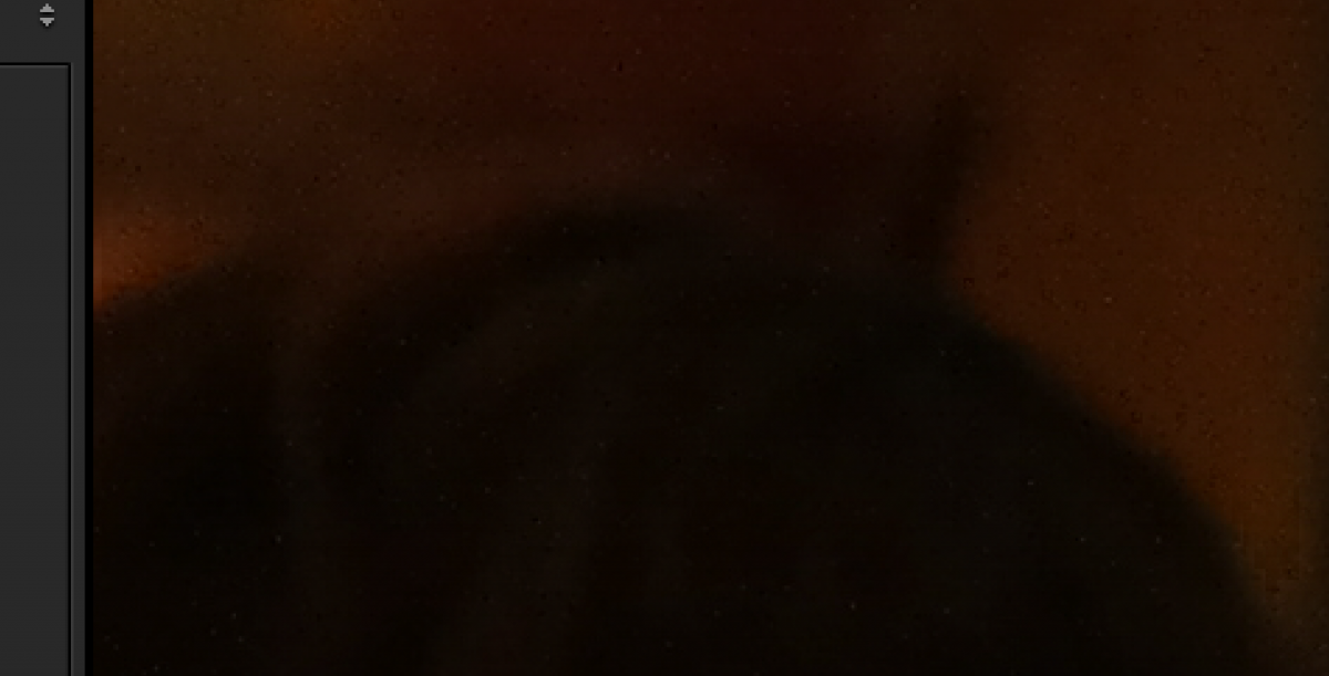

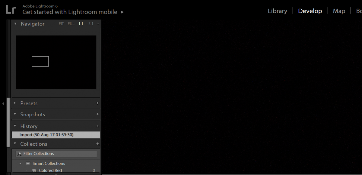

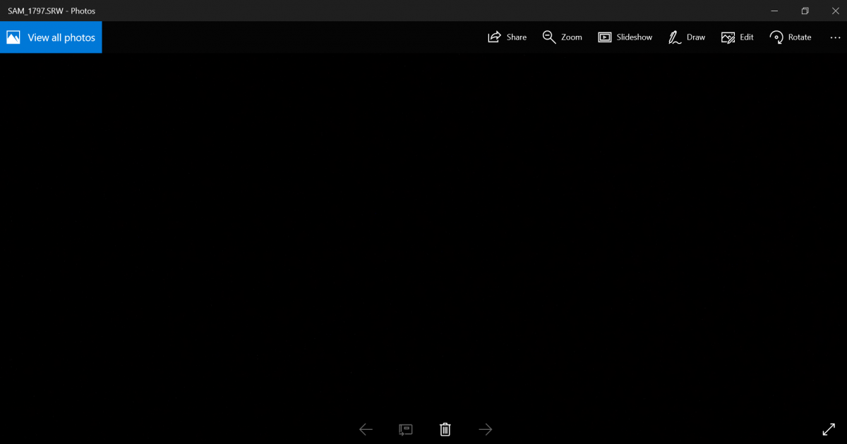

stratigos24 Δημοσ. 29 Αυγούστου 2017 Μέλος Δημοσ. 29 Αυγούστου 2017 (επεξεργασμένο) Σε αυτή με το 2000 iso εγώ βλέπω τις κουκκίδες όπως φαίνονται παρακάτω: (στην οποία τώρα που την ανέβασα δεν φαίνεται τίποτα από το πρόβλημα που θέλω να δειξω και έτσι δεν ασχολούμαι άλλο, προφανώς στην αναπαραγωγή στο pc εμφανίζονται μόνο, βάζω όμως και φωτό που τράβηξα με το κινητό την ίδια εικόνα που ανέβασα να δείτε τί βλέπω). Φωτό με screen shot από το pc: Ένα μέρος τις ίδιας φωτό τραβηγμένη από το κινητό: Επεξ/σία 29 Αυγούστου 2017 από stratigos24
panoc Δημοσ. 29 Αυγούστου 2017 Δημοσ. 29 Αυγούστου 2017 (επεξεργασμένο) Δε βλεπω τετοια εντονα πραγματα... παρακατω ειναι τι βλεπω εγω στο δικο σου ISO2000 που εστειλες σε μεγενθυνση 400% κανε κλικ πανω στις εικονες για να ανοιξουν σε φουλ μεγεθος Φανταζομαι δε κανεις προεπισκοπηση τα raw απο το προγραμμα το windows ετσι ; Επεξ/σία 29 Αυγούστου 2017 από panoc
stratigos24 Δημοσ. 29 Αυγούστου 2017 Μέλος Δημοσ. 29 Αυγούστου 2017 Από το πρόγραμμα των Windows το κάνω προεπισκόπηση αλλά τις ίδιες κουκίδες βλέπω και στην οθόνη της μηχανής και στο lightroom. Τις φωτό που μου έστειλες θα τις δω μετά στον υπολογιστή γιατι ειμαι εκτός τώρα.

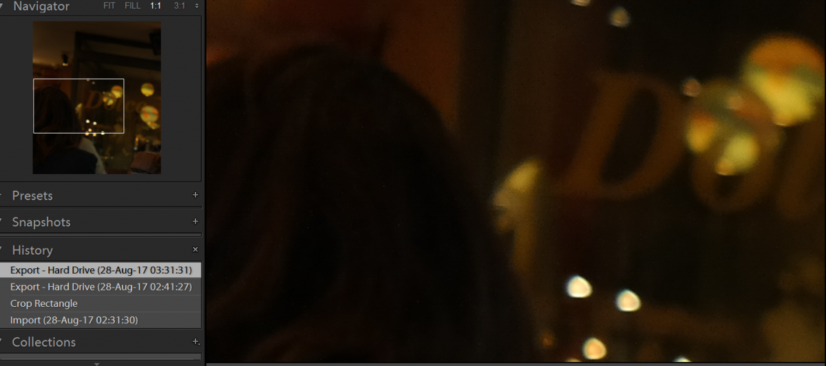

stratigos24 Δημοσ. 29 Αυγούστου 2017 Μέλος Δημοσ. 29 Αυγούστου 2017 (επεξεργασμένο) Δεν είναι τόσο έντονα, απλά εκεί έχω κάνει ζοομ στην φωτογραφία για να τη βγάλω με το κινητό και κάποια εμφανίστηκαν μεγαλύτερα. Το τί βλέπω στο iso 800 πχ είναι αυτό: Και πχ κουκκίδες με 18-55 σε 400 iso σε εσωτετικό χώρο (φωτό κροπαρισμενη για να δείξω μόνο λίγο μέρος της να φαίνονται καθαρά): Δεν έχει να σου δείξω με τον χάρακα όπως λες, έντονα φωτεινά σημεία όπως φαίνονται παραπάνω που τράβηξα με το κινητό. Είναι όλο πολύ μικρές μικρές άσπρες κουκίδες. ΥΓ: Και με έξτρα ψηφιακό ζοομ η τελευταία (μεγάλωσαν λόγω του ζοομ και η κουκίδες): Επεξ/σία 29 Αυγούστου 2017 από stratigos24
panoc Δημοσ. 30 Αυγούστου 2017 Δημοσ. 30 Αυγούστου 2017 Θορυβος ειναι και ειναι λογικο να υπαρχει ακομα και σε base iso οταν ειναι πολυ σκοτεινα ή/και εχεις σχετικα μεγαλους χρονους shutter. Μπορεις να μειωσεις δραστικα το grain του θορυβου οταν ρυθμιζεις τη μηχανη να κανει υπερεκθεση στη φωτογραφια (σε λογικα πλαισια παντα, πχ μεχρι tπολυ +2 στην nx300, λογικα δε χρειαζεται πανω απο 1,3 αλλα παντα εξαρταται απο τον τρεχο φωτισμο) και αφου το κανεις αυτο αυτο να επαναφερεις τα νορμαλ επιπεδα εκθεση στο photoshop. Θα τα εχεις ηδη διαβασει αλλα ριξε μια ματια στα παρακατω. https://photo.stackexchange.com/questions/35136/is-it-better-to-shoot-with-a-higher-iso-or-use-lower-iso-and-raise-the-exposure https://www.colesclassroom.com/why-are-my-photos-always-grainy/ https://digital-photography-school.com/reasons-why-shoot-high-iso/ EDIT : Τί οθόνη εχεις ; Ρωταω γιατι εγω οσο και να ζουμαρω τις κουκιδες δε τις βλεπω τοσο εντονες ουτε μεσα απο το κινητο, και υπαρχει παντα η πιθανοτητα λογω κακης οθονης ή κακου gamma να βλεπεις τις πιο εντονες κουκκιδες πολυ πιο εντονες απο οτι ειναι στη πραγματητκοτητα.
