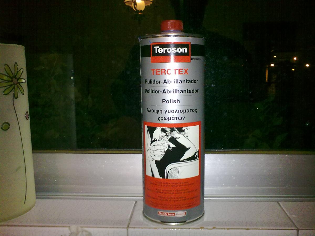

NikosKallithea Δημοσ. 3 Ιουλίου 2017 Δημοσ. 3 Ιουλίου 2017 Επανέρχομαι Θα πας σε ενα μαγαζί με χρωματα αυτοκινητου και θα πάρεις την παρακάτω αλοιφη Αν ειναι σημάδια θα βαλεις τοπικα και με ενα μεγάλο κομμάτι βαμβάκι θα τριψεις με πιεση το σημείο, μετα με ενα καθαρό βαμβάκι καθαρίζεις τα υπολείμματα της αλοιφής και αυτο ηταν, κάνει και για ξεθαμπωμα φαναριών
