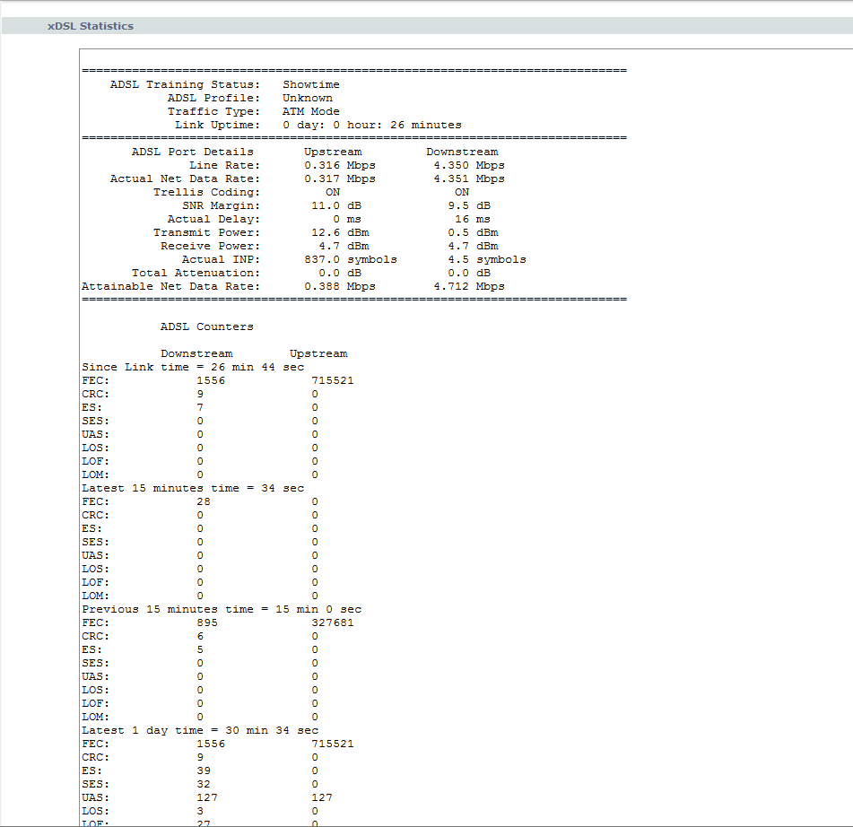

bob7greejkiver Δημοσ. 18 Ιουλίου 2017 Δημοσ. 18 Ιουλίου 2017 Kαλησπέρα, ήρθε τεχνικός της vodafone σήμερα, ξαναμέτρησε τη γραμμή με αναλυτή, έβγαλε μέγιστα γύρω στα 8.5 Μbps και αφού έβαλε το δικό του router πάνω , μου λέει όλα καλά και συγχρόνισε αυτό με internet (είχε ένα από της vodafone) και "αιωνία η μνήμη του αξιομακάριστου zyxel" Όταν έφυγε ο τεχνικός μετά , ήμουν 100% σίγουρος πως κάτι τρέχει πια με το zyxel που δεν συγχρόνιζε ποτέ και ότι ήμουν αποφασισμένος να το ψάξω λίγο παραπάνω πριν πω και γώ το "αιώνια η μνήμη".... εκεί ακριβώς μου ρθε φλασιά να κάνω downgrade το firmware του σε ένα παλιότερο και μαντέψτε...το λαμπάκι DSL ΣΥΓΧΡΟΝΙΣΕ ΕΠΙΤΕΛΟΥΣ ΑΛΛΑ δεν έχω Internet. Και ναι, έβαλα όλα τα προηγούμενα settings στο WAN interface σωστά, όπως ΑΤΜ/PPPoE , 8/35 , UBR without PCR, LLC, DefaultMode (χωρίς VlanVmux δλδ), ΜΤU 1492, username: guest @ hol (ενωμένα), password: guest, NAT enabled και DNS servers 62.38.1.81 & 62.38.0.81 (της vodafone) αλλά το λαμπάκι του Internet δεν λέει να ανάψει , καθώς δεν έχω πάρει ακόμα WAN IP address. Ακόμη , ο συγχρονισμός δείχνει να απέχει πολύ από τα 8.5 Μbps που μου έδειξε ο τεχνικός (με attainable 9 Μbps) και αυτό φαίνεται από το παρακάτω screenshot που παραθέτω (δεν έχω καταλάβει γιατί). Αυτά και ελπίζω να βρεθεί λύση , αλλιώς θα μείνω με το usb modem του 2005 μέχρι να έρθει το VDSL
NikosKallithea Δημοσ. 18 Ιουλίου 2017 Δημοσ. 18 Ιουλίου 2017 Αλλαξε επιτέλους τον ρουτερ να τελειώνεις
