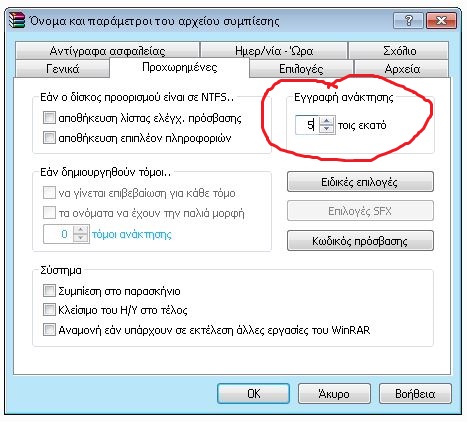

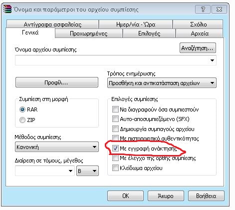

BringMe2Life Δημοσ. 23 Ιουλίου 2017 Δημοσ. 23 Ιουλίου 2017 Δες τα επισυναπτόμενα! Τι ακριβώς όμως γίνεται αν τσεκάρουμε εκείνη την επιλογή...??
anonymous-root Δημοσ. 4 Αυγούστου 2017 Δημοσ. 4 Αυγούστου 2017 Τι ακριβώς όμως γίνεται αν τσεκάρουμε εκείνη την επιλογή...?? Δημιουργεί εγγραφή ανάκτησης, ώστε να μπορείς να κάνεις repair αν καταστραφεί το αρχείο. Ή καλύτερα: σου δίνει κάποιες πιθανότητες να επιδιορθώσει το αρχείο, αν αυτό καταστραφή. Γενικά με αυτή την επιλογή το αρχείο γίνεται μεγαλύτερο σε μέγεθος. Πάλι φυσικά υπάρχει η πιθανότητα να καταστραφεί σε σημείο που να μην μπορείς να ανακτήσεις κάτι.
