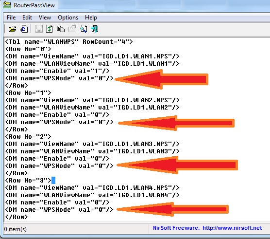

paroikos Δημοσ. 2 Ιουλίου 2017 Μέλος Δημοσ. 2 Ιουλίου 2017 Λοιπόν βρήκα με το RouterPassView το wps mode στο config αλλά το εικονίδιο αποθήκευσης δεν είναι ενεργό για να αποθηκεύσω τις αλλαγές που θα κάνω. Μήπως ξέρει κάποιος κάποιο config editor που θα μπορώ να αποθηκεύω τις αλλαγές? Σας ευχαριστώ πολύ.
