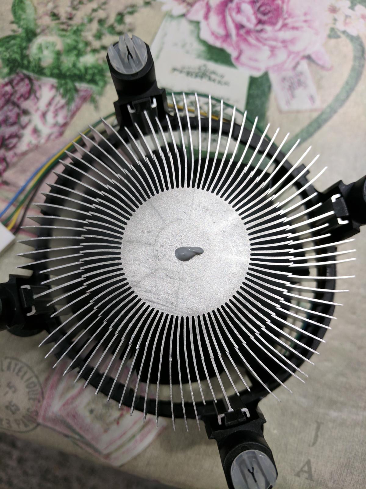

Da_rudakos Δημοσ. 4 Ιουλίου 2017 Μέλος Δημοσ. 4 Ιουλίου 2017 Ολα τέλεια παιδιά, τελικά καθάρισα με οινόπνευμα αρκετή ώρα, μέχρι να μη βγάζει ίχνος γκρί το χαρτί (ρολο κουζίνας έβαλα μια σταγονιτσα στη μέση οπως παρακάτω και ολα τέλεια. (Την έβαλα στη ψύκτρα, τραγικός i know,τη πάτησα επειδή είχε η μαμα ετσι) Ο επεξεργαστής είχε idle 40 βαθμούς θερμοκρασία και μετα απο εγκατάσταση εφαρμογών windows κλπ εφτασε max 57, οπότε ολα οκ φαντάζομαι. Έπαιξαν ολα με τη πρώτη και απροβληματιστα.

BlueBlood7 Δημοσ. 5 Ιουλίου 2017 Δημοσ. 5 Ιουλίου 2017 Δεν είναι μικρή η θερμοκρασία αλλά το max 57 δεν μου φαίνεται καλό. Η ποσότητα της πάστας είναι λιγότερη από αυτή που θα έπρεπε. Πρέπει να βάλεις άλλο ένα ακόμα 70-80% από αυτό που έβαλες. Κάνε έναν κόπο να βάλεις αυτό το παραπάνω. Για να βγάλεις την ψύκτρα πάρε ένα ίσιο κατσαβίδι και γύρνα προς τα δεξιά (έχει μια εγκοπή στο επάνω μέρος) τα 4 ποδαρακια που έχει η ψύκτρα. Στη συνέχεια σηκώνεις τα ποδαράκια μέχρι να βγουν. Όταν την ξανα βάλεις. θα το κάνεις σμπρώχνοντας 2 ποδαρακια κάθε φορά αλλά αυτά να είναι χιαστί. Δηλ. τα ποδαράκια που βρίσκονται το ένα απέναντι από το άλλο. Θα πρέπει να ακούσεις καλό κλικ όταν έχουν κουμπώσει σωστά. Μόλις μπει η ψύκτρα κούνησέ την δεξιά αριστερά να δεις αν κουνιέται. Ανέβασε όμως και μια φωτό από το HW Monitor έτσι ώστε να φαίνεται και η χρήση (Utilization) του cpu. 2
cabdik Δημοσ. 5 Ιουλίου 2017 Δημοσ. 5 Ιουλίου 2017 και προσεξε πααααρα πολυ το κουμπωμα της ψυκτρας, που λεει ο φιλος απο πανω. ειναι πολυ μπελαλιδικα αυτα τα ποδαρακια της Ιντελοψυκτρας....!! 1
Kostas.karras Δημοσ. 5 Ιουλίου 2017 Δημοσ. 5 Ιουλίου 2017 Πριν την κουμπώσεις κοίτα να είναι γυρισμένα τα ποδαράκια ανάποδα από την φορά που δείχνει το βέλος και μετά κουμπώνεις. Σύμφωνω ότι θέλει παραπάνω πάστα και καλύτερα βαλτην πάνω στον επεξεργαστή και όχι στην ψυχτρα,αν την απλώσεις θα καταλάβεις περίπου πόσο θα χρειαστεί να βάλεις. 1

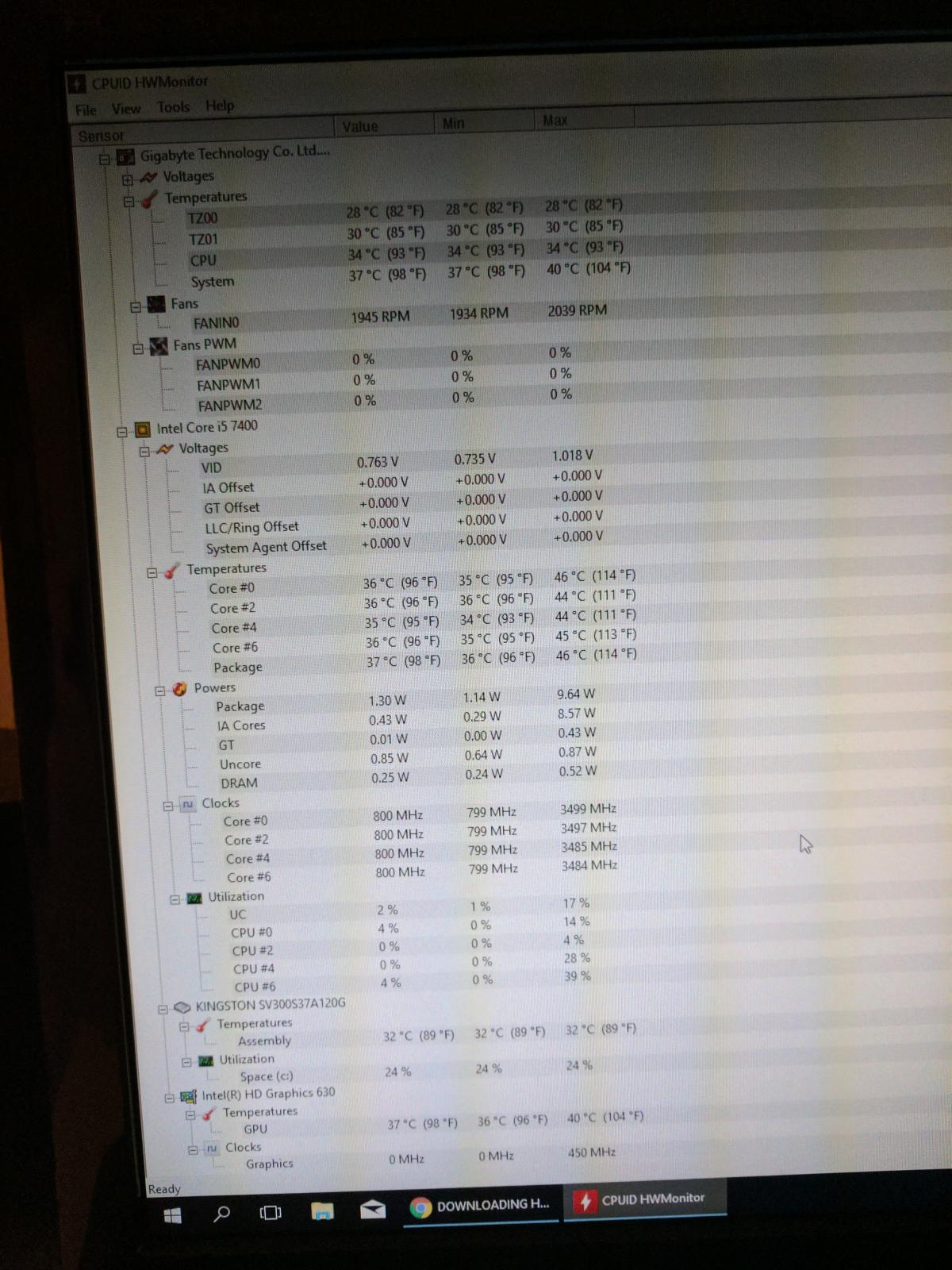

Da_rudakos Δημοσ. 6 Ιουλίου 2017 Μέλος Δημοσ. 6 Ιουλίου 2017 Παιδιά σήμερα που το παρακολούθησα λιγάκι φαίνεται οκ. Αυτά είναι τα στατιστικά παρακάτω! Λεω να το παρατηρήσω λιγάκι και αν ξαναδώ 55+ να κάνω αυτό που λέτε!!
BlueBlood7 Δημοσ. 6 Ιουλίου 2017 Δημοσ. 6 Ιουλίου 2017 Τώρα οι θερμοκρασίες σου είναι φυσιολογικές. 2
