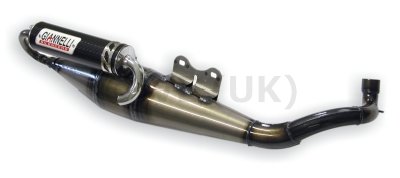

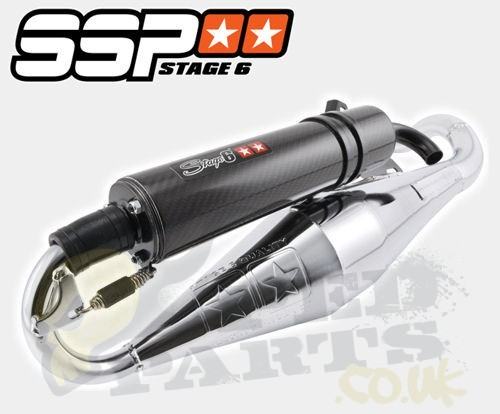

vasilissouvlaki Δημοσ. 27 Ιουνίου 2017 Μέλος Δημοσ. 27 Ιουνίου 2017 Όχι ρε σύ μαλακίες θα κάνεις. Το θέμα είναι να πηγαίνει καλύτερα το μηχανάκι, όχι χειρότερα. Δε του βαζες την εργοστασιακή κι εσύ; Έστω μετάχειρη για να μη μπλέκεις; Μπορείς να βγάλεις μια φωτό την παλιά σου; Μπορεί να επισκευάζεται πρόχειρα. Η παλια ειναι η gianeli και η καινουργια η stage 6

De@th L0rd Δημοσ. 7 Ιουλίου 2017 Δημοσ. 7 Ιουλίου 2017 Ότι κάνει και έτσι. Τωρα το πήγα στ τρίτο μηχανικό Από ebay η εξάτμιση; Αν ναι ζήτα του να σου στείλει ελατήρια, ζιγκλέρ, κ βαρίδια αλλιώς paypal dispute. Αν είναι από έλληνα έμπορο τη γ@μησες. Αν μπορείς δες αν έχει πνίχτη στο λαίμο. Τράβηξε μια φωτογραφία με φλας και καλό φωτισμό στην τρύπα του λαιμού με το κινητό σου και ανέβαστην εδώ. Για να προετοιμάζεσαι η stage6 που αγόρασες μάλλον είναι performance exhaust για 70cc. Δηλαδή εκτός από άλλο καρμπυρατέρ, άλλο φίλτρο, θες και άλλο set κυλινδροπίστονο. Εχει μεγάλο expansion chamber. Αν θες τη γνώμη μου πούλησέ την εφόσον δεν κάνει στο δικό σου, και πάρε μια αυθεντική από αντιπροσωπεία ή μετάχειρη σε καλή κατάσταση. Αθήνα μένεις; Και αν ναι πες που περιοχή. Υπάρχει περίπτωση αν κατέβω και μένεις κάπου κοντά σε μένα να της ρίξω μια ματιά. https://www.youtube.com/watch?v=W-2dSnOm8hY http://www.ebay.co.uk/itm/Yamaha-Aerox-R-50cc-2013-Onwards-Size-68-Main-Jet-/362021400409?epid=2076786723&hash=item544a282f59:g:Ke0AAOSwx6pYrtky
