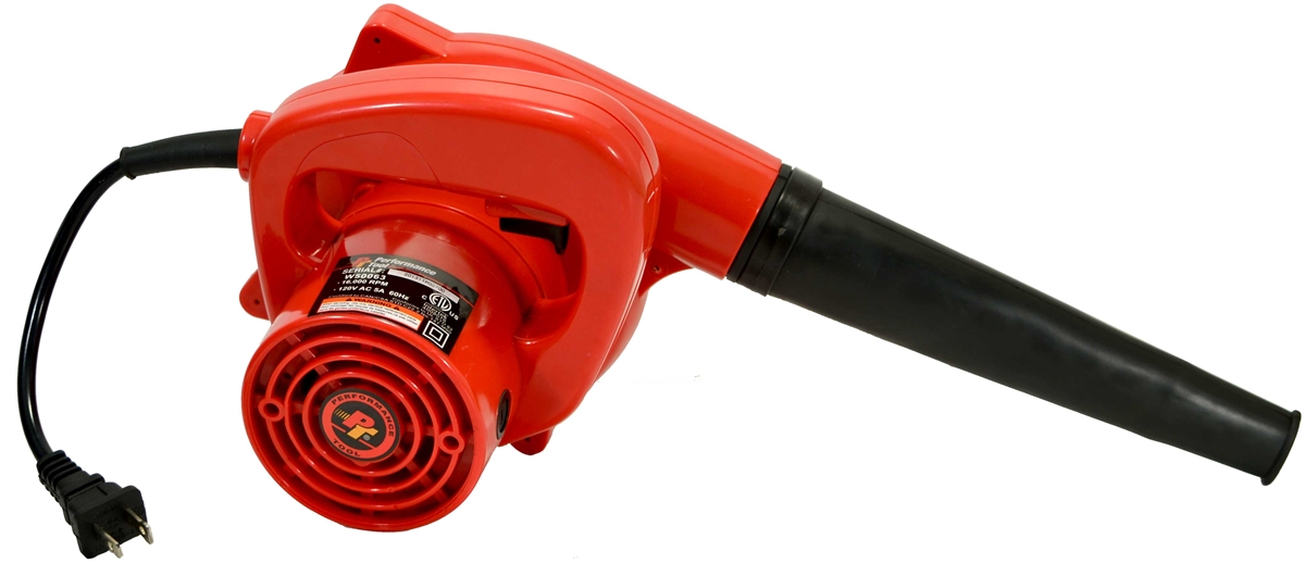

Επισης ξεσκονιζεις καθε 2 μηνες τουλαχιστον το εσωτερικο του υπολογιστη με blower?
