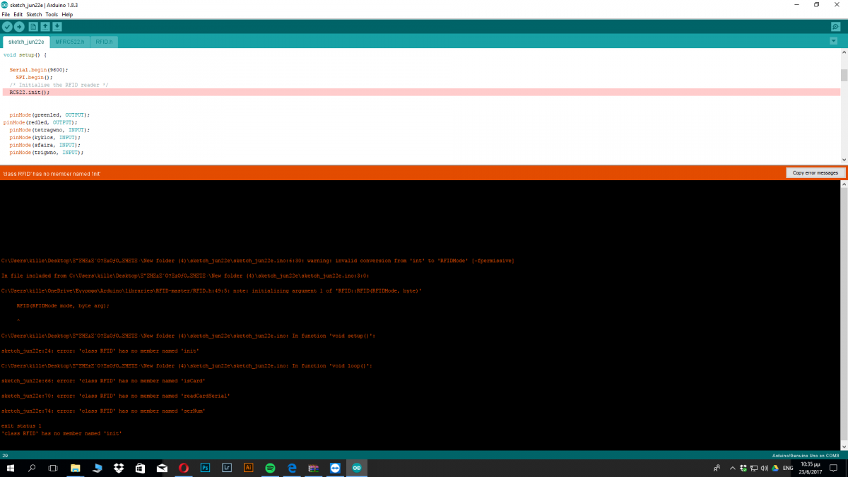

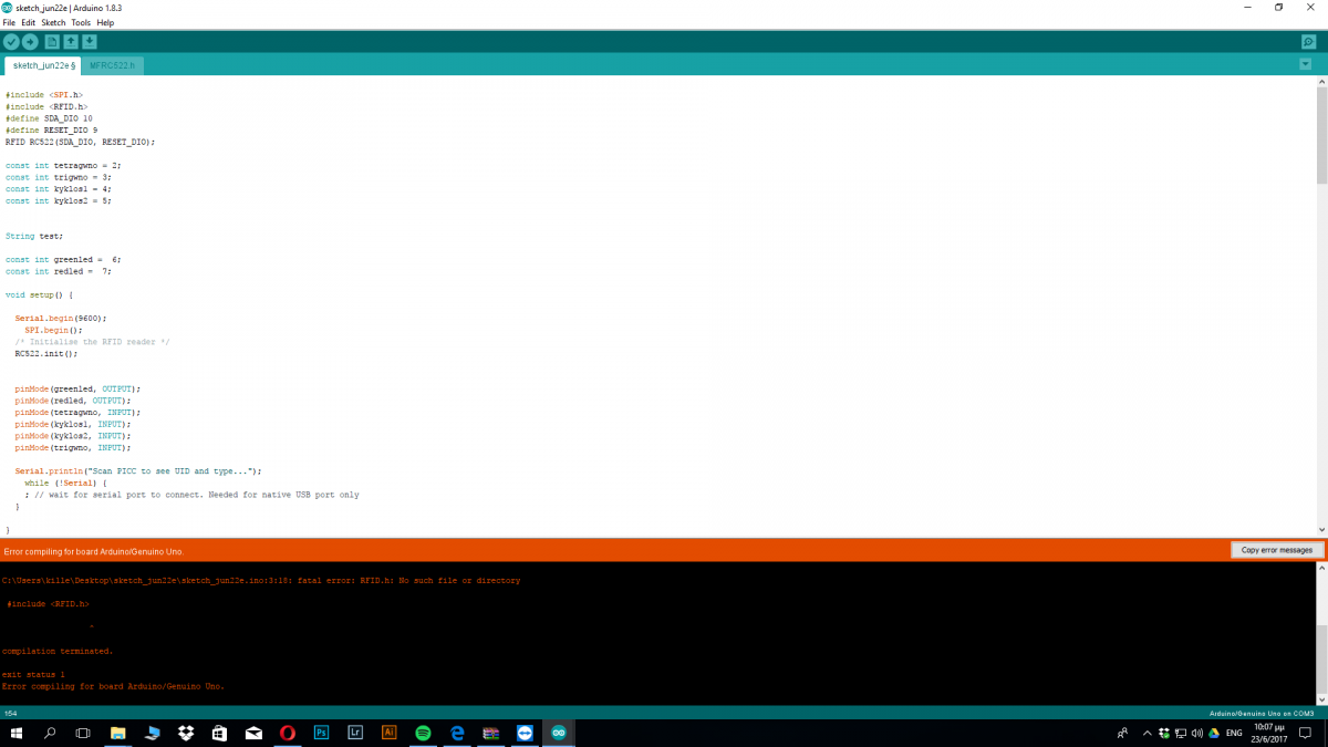

overpower Δημοσ. 23 Ιουνίου 2017 Δημοσ. 23 Ιουνίου 2017 Γενικα η ιδεα ειναι ενα παιδακι να πιεζει ενα κουμπι (πχ με την ενδειξη τετραγωνο) και να ψαχνει σε ενα κουτι να σκαναρει τον κυβο στο rfid (με tag) Εχω θεμα με την βιβλιοθηκη επειδη ξεκινησα σε αλλον υπολογιστη αλλα στου σπιτιου μου για καποιο λογο δεν μπορω να βαλω την βιβλιοθηκη rfid. Δεν ξερω αν εχει σχεση που το rfid.h στον κωδικα δεν ειναι πορτοκαλι (στο screenshot) #include <SPI.h> #include <RFID.h> #define SDA_DIO 10 #define RESET_DIO 9 RFID RC522(SDA_DIO, RESET_DIO); const int tetragwno = 2; const int trigwno = 3; const int kyklos1 = 4; const int kyklos2 = 5; String test; const int greenled = 6; const int redled = 7; void setup() { Serial.begin(9600); SPI.begin(); /* Initialise the RFID reader */ RC522.init(); pinMode(greenled, OUTPUT); pinMode(redled, OUTPUT); pinMode(tetragwno, INPUT); pinMode(kyklos1, INPUT); pinMode(kyklos2, INPUT); pinMode(trigwno, INPUT); ... Το error που εμφανιζει ειναι αυτο: C:\Users\kille\Desktop\sketch_jun22e\sketch_jun22e.ino:3:18: fatal error: RFID.h: No such file or directory #include <RFID.h> ^ compilation terminated. exit status 1 Error compiling for board Arduino/Genuino Uno. Καμια ιδεα?

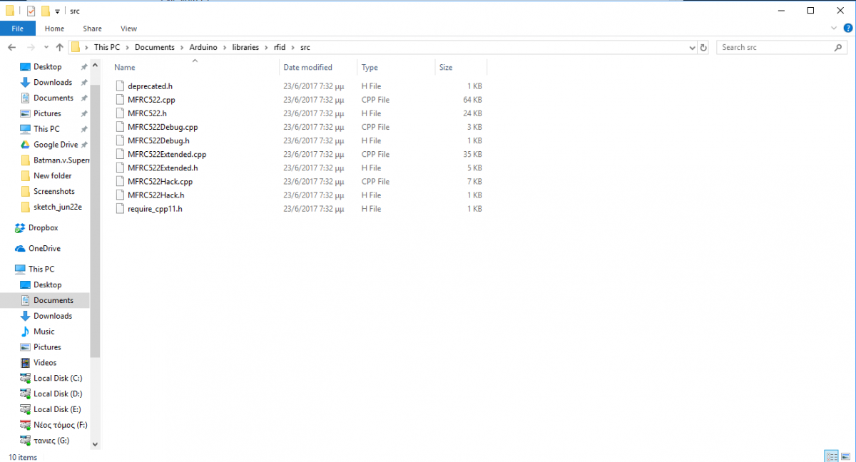

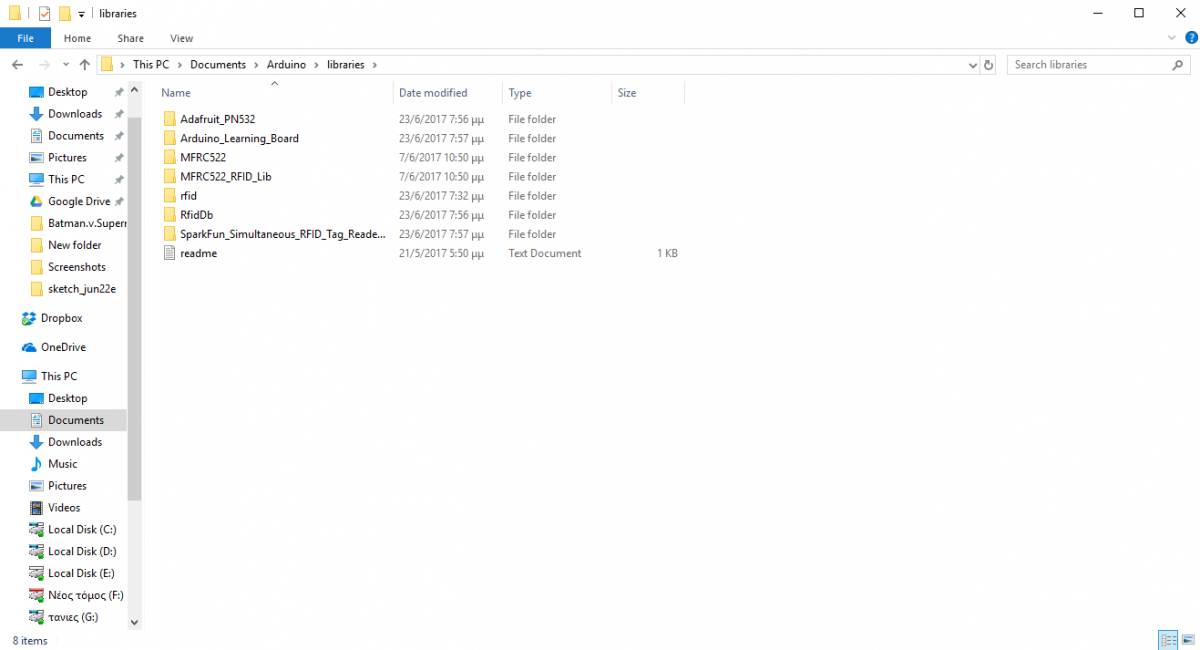

nikos903 Δημοσ. 23 Ιουνίου 2017 Δημοσ. 23 Ιουνίου 2017 Δεν βρίσκει λέει το RFID.h, μέσα στον φάκελο RFID υπάρχει αυτό; Αν όχι τι είναι εκεί μέσα;
overpower Δημοσ. 23 Ιουνίου 2017 Μέλος Δημοσ. 23 Ιουνίου 2017 Αυτα εχει. Προφανως, δεν μπορω να βρω σωστο link με την βιβλιοθηκη. Το ειχα ξεκινησει σε υπολογιστη φιλου ο οποιος ειχε ηδη τις βιβλιοθηκες.
nikos903 Δημοσ. 23 Ιουνίου 2017 Δημοσ. 23 Ιουνίου 2017 Για δες αυτήν: link Αλλά κανονικά πρέπει να πάρεις τις βιβλιοθήκες απο εκεί που πήρες και τον κώδικα, γιατί μπορεί να θέλει πιο παλιές, μπορεί να θέλει άλλες, πολλά μπορεί....
overpower Δημοσ. 23 Ιουνίου 2017 Μέλος Δημοσ. 23 Ιουνίου 2017 Για δες αυτήν: link Αλλά κανονικά πρέπει να πάρεις τις βιβλιοθήκες απο εκεί που πήρες και τον κώδικα, γιατί μπορεί να θέλει πιο παλιές, μπορεί να θέλει άλλες, πολλά μπορεί.... Τωρα εμφανισε αλλα errors
