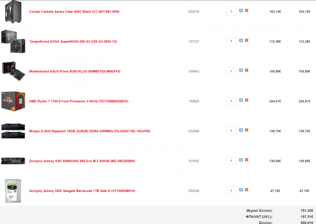

jeandoumpier Δημοσ. 23 Ιουνίου 2017 Δημοσ. 23 Ιουνίου 2017 Εδώ έπρεπε να αντιγράψεις την φόρμα και να την απαντήσεις, και όχι εκεί που το έκανες. Υ.Γ. Το ότι θέλεις με δόσεις περιορίζει πολύ τα πράγματα, δυστυχώς. Ενδεικτικά, έφτιαχνες πολύ καλύτερο μηχάνημα με 1750€ αν δεν σε ενδιέφεραν οι δόσεις (αρκετά δυνατότερη κάρτα γραφικών,καλύτερο κουτί,με ssd-μάλιστα m.2/αρκετά υψηλές ταχύτητες+hdd μαζί για αποθήκευση). Όλα από askadam.gr που θα έκανε και συναρμολόγηση και η κάρτα από αλλού. Επαναλαμβάνω, στην παραθέτω ενδεικτικά για να ξέρεις τις διαφορές απόδοσης/τιμής, για την ιστορία...(εικόνες κάτω-κάτω) Βέβαια με το ''αν'' δεν κάνουμε τίποτα. Συμπλήρωσε την παρακάτω φόρμα λοιπόν και απαντημένη γράψε την εδώ, σε αυτό το θέμα. i) Το ποσό που διαθέτουμε: ii) Tη χρήση του υπολογιστή (εάν πρόκειται για gaming pc, αναφέρετε τι είδους παιχνίδια παίζετε/θα παίξετε και δώστε από ένα παράδειγμα.) iii) Ειδικά προγράμματα που θα χρησιμοποιηθούν: iv) Στη σύνθεση θέλουμε να συμπεριληφθεί οθόνη? Αν όχι ποια οθόνη έχουμε? Υπάρχει πιθανότητα για μελλοντική αγορά άλλης? (απαραίτητη η διευκρίνηση της οθόνης μας για κάθε είδος συστήματος και αναβάθμισης. Εάν δεν γνωρίζετε τον κωδικό μοντέλου, αναφέρετε τουλάχιστον μάρκα, ίντσες και ανάλυση.) v) Στη σύνθεση θέλουμε να συμπεριληφθούν και πληκτρολόγιο,ηχεία,ποντίκι? vi) Το Hardware-περιφερειακά-οθόνη που θέλουμε να αγοράσουμε, θέλουμε να είναι απο ένα κατάστημα (διευκρινίστε ποιο) ή επιθυμούμε την αγορά απο διαφορετικά καταστήματα? (Αναφέρετε και την περιοχή στην οποία βρίσκεστε για περαιτέρω διευκόλυνση) vii) Επιθυμούμε να συναρμολογηθεί το σύστημα στο κατάστημα (στην περίπτωση που δεν γνωρίζουμε πως να το συναρμολογήσουμε) ή το σύστημα θα στηθεί απο τον ενδιαφερόμενο? viii) Επιθυμούμε λειτουργικό σύστημα? Αν ναι ποιο? ix) Στο νέο σύστημα θα γίνουν πιθανές μελλοντικές αναβαθμίσεις στο Hardware? Αν ναι, υπάρχει πιθανότητα για διπλές κάρτες γραφικών (sli/crossfire)? -> συμβάλλει στην επιλογή κατάλληλου τροφοδοτικού και παίζει ρόλο και στην επιλογή κουτιού x) Θα γίνει oc στο CPU (επεξεργαστής)? Αν ναι σε τί μέγεθος? (μικρό, μεσαίο, μεγάλο) -> συμβάλλει στην επιλογή κατάλληλου τροφοδοτικού, μητρικής και φυσικά κατάλληλης ψύκτρας xi) Θα γίνει oc στη GPU (κάρτα γραφικών)? Αν ναι θα γίνει με πείραγμα της τάσης για stability (μεγάλο oc) ή απλά θα ανεβάσετε λίγο τις συχνότητες με stock voltage? -> συμβάλλει στην επιλογή κατάλληλου τροφοδοτικού xii) Αναφέρετε αν θα χρησιμοποιήσετε ή όχι κάποιο κομμάτι Hardware από άλλο/παλιό σύστημα: 3

tanasen01 Δημοσ. 23 Ιουνίου 2017 Δημοσ. 23 Ιουνίου 2017 Αν ειναι να ψωνισεις απο Πλαισιο πηγαινε στο Πλαισιο στα Εξαρχεια και ζητα απτα παιδια στον οροφο με τα PC να σου κατεβασουν τις τιμες γιατι ειναι εξωφρενικες. Θα σου πουνε ok και θα σου δωσουν τις ιδιες τιμες που εχει και το msystems. Δεν κανω πλακα. Ενδεικτικα, μου κατεβασαν τον R5 1600 απο τα 289 που τον εχουν στα 236. Το ιδιο καναν και για τα υπολοιπα parts. Aν ισχύει αυτό ^^ τότε πήγαινε στο μαγαζί και ζήτα τους μια έκπτωση για τα παρακάτω αν στα αφήσουν κοντά στα 1650€ (περίπου 15% κάτω δηλαδή) θα είναι καλά. υ.γ. βέβαια οι τιμές αυτές είναι internet, σε κατάστημα είναι ακόμα παραπάνω... 1

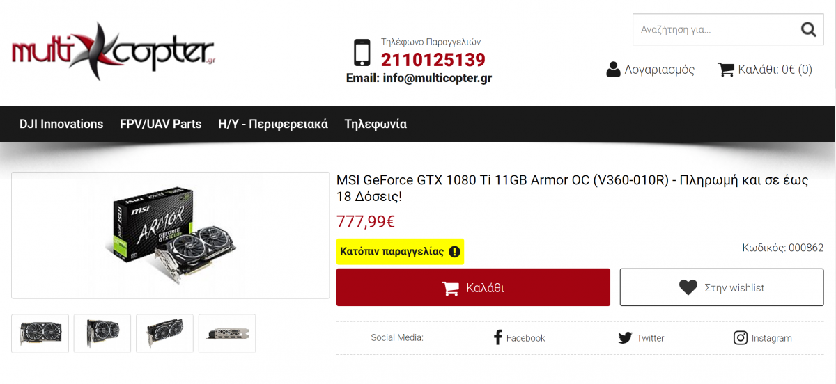

jeandoumpier Δημοσ. 23 Ιουνίου 2017 Δημοσ. 23 Ιουνίου 2017 Από visionstudio.gr λοιπόν όλα εκτός από την κάρτα γραφικών. Αλλά και η κάρτα μπορεί να γίνει με δόσεις σε εκείνο το καταστημα όπως θα δεις.Κουτί: http://www.visionstudio.gr/prodinfo.asp?id=55348&cat=1&sub=0&pmanuf=148&sort=3&step=undefinedΤροφοδοτικό: http://www.visionstudio.gr/prodinfo.asp?id=54938&cat=17&sub=0&pmanuf=155&sort=3&step=undefinedΜητρική : http://www.visionstudio.gr/prodinfo.asp?id=54986&cat=3Επεξεργαστής : http://www.visionstudio.gr/prodinfo.asp?id=54978&cat=2&sub=0&pmanuf=4&sort=3&step=undefinedRam : http://www.visionstudio.gr/prodinfo.asp?id=53244&cat=4&sub=395&pmanuf=50&sort=3&step=undefinedSsd : http://www.visionstudio.gr/prodinfo.asp?id=54384&cat=6&sub=0&pmanuf=12&sort=3&step=undefinedHdd : http://www.visionstudio.gr/prodinfo.asp?id=31529&cat=6&sub=0&pmanuf=8&sort=3&step=undefined& κάρτα γραφικών αυτή : http://www.multicopter.gr/product/5669/iy-perifereiakaeksartimata-iykartes-grafikonmsi-geforce-gtx-1080-ti-11gb-armor-oc-v360-010r-pliromi-kai-se-eos-18-doseis!-/Σύνολο : 1770 € 1

costgial Δημοσ. 24 Ιουνίου 2017 Μέλος Δημοσ. 24 Ιουνίου 2017 Από visionstudio.gr λοιπόν όλα εκτός από την κάρτα γραφικών. Αλλά και η κάρτα μπορεί να γίνει με δόσεις σε εκείνο το καταστημα όπως θα δεις. Κουτί: http://www.visionstudio.gr/prodinfo.asp?id=55348&cat=1&sub=0&pmanuf=148&sort=3&step=undefined Τροφοδοτικό: http://www.visionstudio.gr/prodinfo.asp?id=54938&cat=17&sub=0&pmanuf=155&sort=3&step=undefined Μητρική : http://www.visionstudio.gr/prodinfo.asp?id=54986&cat=3 Επεξεργαστής : http://www.visionstudio.gr/prodinfo.asp?id=54978&cat=2&sub=0&pmanuf=4&sort=3&step=undefined Ram : http://www.visionstudio.gr/prodinfo.asp?id=53244&cat=4&sub=395&pmanuf=50&sort=3&step=undefined Ssd : http://www.visionstudio.gr/prodinfo.asp?id=54384&cat=6&sub=0&pmanuf=12&sort=3&step=undefined Hdd : http://www.visionstudio.gr/prodinfo.asp?id=31529&cat=6&sub=0&pmanuf=8&sort=3&step=undefined & κάρτα γραφικών αυτή : http://www.multicopter.gr/product/5669/iy-perifereiakaeksartimata-iykartes-grafikonmsi-geforce-gtx-1080-ti-11gb-armor-oc-v360-010r-pliromi-kai-se-eos-18-doseis!-/ Σύνολο : 1770 € δεν παίζει να βρούμε κάρτα γραφικών μέσα από το visionstudio ;
tanasen01 Δημοσ. 24 Ιουνίου 2017 Δημοσ. 24 Ιουνίου 2017 δεν παίζει να βρούμε κάρτα γραφικών μέσα από το visionstudio ; αυτή η KFA2 http://www.visionstudio.gr/prodinfo.asp?id=55729&cat=5&sub=137&pmanuf=undefined&sort=33&step=undefined 1
