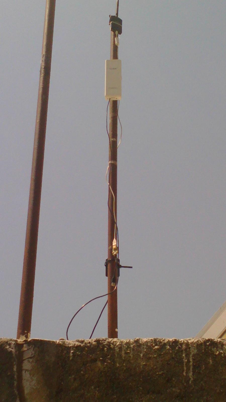

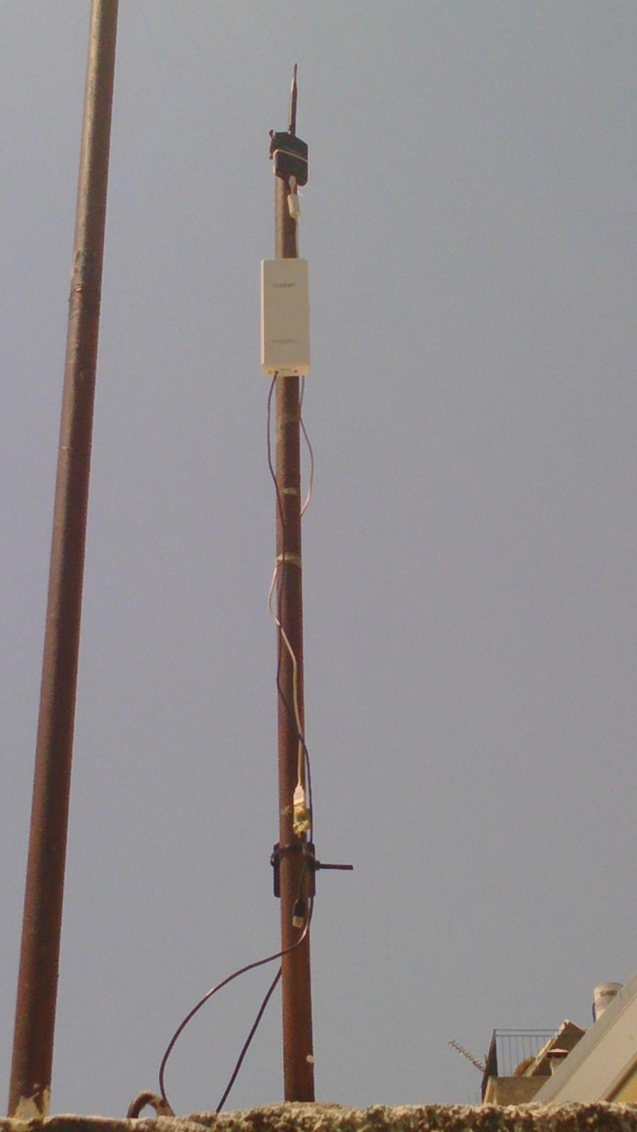

pollop Δημοσ. 23 Ιουλίου 2017 Μέλος Δημοσ. 23 Ιουλίου 2017 παιδια καλημερα, καταρχας να ευχαριστησω για τις απαντησεις. εχθες λοιπον συνδεσα το τεταρτο νεο μου ρουτερ κατα σειρα, αλλαξα μονο το πασγουρντ μου, σε μιση ωρα παλι ειχα το ιδιο θεμα. Στην συνεχεια εκανα hide to δικτυο οπως ειπε ο mechpanos, αλλαξα ονομασια δικτυου και αλλαξα πασγουορντ, μεχρι τωρα δεν εχω προβλημα, αλλα η εμπειρια μου δειχνει οτι αυτο δεν σημαινει κατι (να υπενθυμησω οτι ειχε ενα μηνα σχεδον να μου ξαναεμφανιστει το θεμα). Αυτο που θελω να σας αναφερω, σχετικα με το αν εχω πεσω θυμα χακινγκ, ειναι οτι ο γειτονας μου απεναντι που μενει σε μονοκατοικια, εχει στην ταρατσα μια παραξενη κεραια , μακροστενη που ανα τακτα χρονικα διαστηματα αναβοσβυνει ενα μπλε φως. επισης τον εχω πετυχει αρκετες φορες με λαπτοπ διπλα στην εν λογω κεραια. δεν ειμαι καχυποπτος ουτε συνομοσιολογος γιαυτο δεν το ειχα πει ως τωρα, βεβαια πλεον οπως δειχνουν τα πραγματα ειμαι σχεδον σιγουρος οτι ειμαι θυμα χακινγκ, απλα το λεω μηπως γνωριζεται κατι σχετικα με σχεση της κεραιας και του προβληματος των απορρυθμησεων του ρουτερ μου. ευχαριστω

pollop Δημοσ. 23 Ιουλίου 2017 Μέλος Δημοσ. 23 Ιουλίου 2017 @isay, επειδη δεν εχω χρονο θα κοιταξω το μνμ σου με ησυχια αργοτερα, βασικα καταφερα και πηρα φωτο της κεραιας του τυπου για να επιβεβαιωθει αν οντως εινα καποιος μηχανισμος χακινγκ
isay Δημοσ. 23 Ιουλίου 2017 Δημοσ. 23 Ιουλίου 2017 Με τη φωτογραφία δεν μπορείς να καταλάβεις ή να αποδειξεις κάτι. Ανέβασε την αργότερα, απλά απο περιεργεια.
isay Δημοσ. 23 Ιουλίου 2017 Δημοσ. 23 Ιουλίου 2017 Και πάλι σου λεω οτι δεν μπορείς να ξέρεις τι συμβαίνει ή να αποδειξεις κάτι, χωρίς μετρήσεις. Τα νομιμα ορια εκπομπής wifi http://www.eett.gr/opencms/opencms/EETT/Electronic_Communications/Antennas_EMR/health/FAQs.htm#wlan_power
kostasbm Δημοσ. 24 Ιουλίου 2017 Δημοσ. 24 Ιουλίου 2017 ε καλα τωρα εβαλε ο αλλος κεραια για να λαβει σημα απο που?? απο το υπερπεραν?? δεν βλεπω και καλα απο το κινητο αλλα ειναι ubiquiti η tplink 2.4........και απο πανω πρεπει να ειναι δεκτης 5.8 αν βλεπω καλα quanum τελος παντων αλλαξε κωδικους εισοδου στο ρουτερ οπως σου εχουν πει για μενα βαλε και το αλλο ρουτερ σε μια πριζα και αστο ανοιχτο το wifi με ενα διαφορετικο ονομα και κωδικο για να κανεις και πλακα αυτος καθε φορα που καθεται στο pc ανιχνευει για δικτυα....ρωτα και αλλους εκει γυρω να δεις να εχουν το ιδιο θεμα
