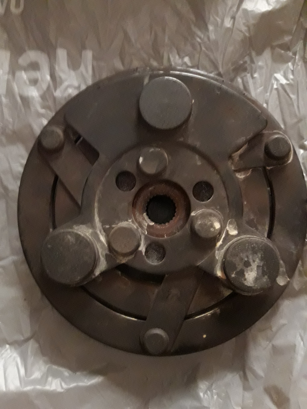

Γιάννης Platano Δημοσ. 21 Ιουνίου 2017 Δημοσ. 21 Ιουνίου 2017 Σε Audi TT εφυγε απο το κομπρεσερ η τροχαλια . Ο ηλεκτρολογος μιλαει για μεταχειρισμενο με κοστος μαζι με εργασια 300+ ευρω . Ξαφνικα σταματησε να βγαζει κρυο αερα. Υπαρχει περιπτωση να επισκευζετααι ? Ευχαριστω.

thanasisxask Δημοσ. 22 Ιουνίου 2017 Δημοσ. 22 Ιουνίου 2017 Όπα φίλε, πως έφυγε η τροχαλια; Άλλη ζημιά δεν έπαθες; Πας σε μαγαζί με ανταλλακτικα δίνεις αριθμό πλαισίου βρίσκουν το κομπρεσερ και βλέπουν και τον αριθμό ανταλλακτικου της τροχαλιας. Τρεις βίδες νομίζω ότι έχει και τέλος. Τον βάζεις επάνω βάζεις φρεον και είσαι έτοιμος. Βάλε καμία φωτο Από ότι βλέπω πρέπει να το δίνει σετ μαζί το κομπλερ. Ρώτα πάντως για τιμή σαν ξεχωριστά ανταλλακτικα. 1

dollyyy19 Δημοσ. 22 Ιουνίου 2017 Δημοσ. 22 Ιουνίου 2017 Σε Audi TT εφυγε απο το κομπρεσερ η τροχαλια . Ο ηλεκτρολογος μιλαει για μεταχειρισμενο με κοστος μαζι με εργασια 300+ ευρω . Ξαφνικα σταματησε να βγαζει κρυο αερα. Υπαρχει περιπτωση να επισκευζετααι ? Ευχαριστω. εννοεις οτι εκοψε τροχαλια?παρε αυτην που βρηκες στα 170 καινουρια.καλα να ειναι η κινα,προ 10ετιας τετοια ζημια θα την χρυσοπληρωνες μολις χθες ανεβηκε αυτο το βιντεο απο εναν σωστο μαστορακο που παρακολουθω στο νετ.. σε ενδιαφερει αμεσα φιλε... https://www.youtube.com/watch?v=ZtpX6BPjTks που τον βρηκες το τζανκι?ανασαινει και κουραζομαι.δεν ισχυει αυτο που λεει.με το σκεπτικο του,αν παρεις κατι καινουριο και βγει ελατωματικο,μην ξαναπαρεις καινουριο.
