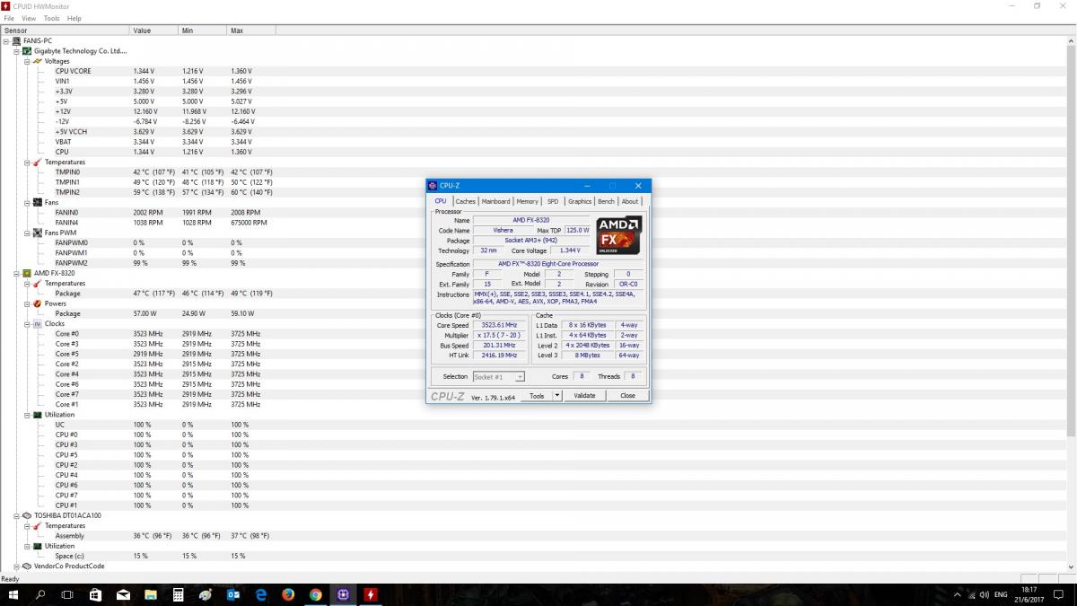

_Theo_ Δημοσ. 21 Ιουνίου 2017 Μέλος Δημοσ. 21 Ιουνίου 2017 Λοιπόν, έριξα το CPU Voltage -0,100V και μετά από μισή ώρα Prime95 δεν μου έχει βγάλει κανένα σφάλμα και οι θερμοκρασίες είναι αυτές: Πιστεύω είναι καλά. Υπάρχει περίπτωση επειδή έριξα την τάση της CPU να έχω μείωση επιδόσεων;;

strawman Δημοσ. 21 Ιουνίου 2017 Δημοσ. 21 Ιουνίου 2017 Λοιπόν, έριξα το CPU Voltage -0,100V και μετά από μισή ώρα Prime95 δεν μου έχει βγάλει κανένα σφάλμα και οι θερμοκρασίες είναι αυτές: Πιστεύω είναι καλά. Υπάρχει περίπτωση επειδή έριξα την τάση της CPU να έχω μείωση επιδόσεων;; Μην εισαι κοτα ρε, ριξε! Βασικα, ξεκινα απτην αναποδη, Πηγαινε στο 1.25 και δοκιμασε να ανεβαινεις. Παντως προτιμω το Intel burn test για πιο "γρηγορα" αποτελεσματα. Μειωση επιδοσεων δεν θα εχεις αν εισαι stable. Αν δεν εισαι stable τοτε θα σου κανει κατι ευτραπελα που και που που μεταξυ αλλων θα μειωνουν και τις επιδοσεις (πχ. θα freezari ενας πυρηνας). Γιαυτο δοκιμαζουμε με burn tests. Αν βγαζεις μιση ωρα στο prime95 εισαι καραstable. PS1. Οι θερμοκρασιες δηλαδη στρωσανε ε? Ωραιος φιλε 2
