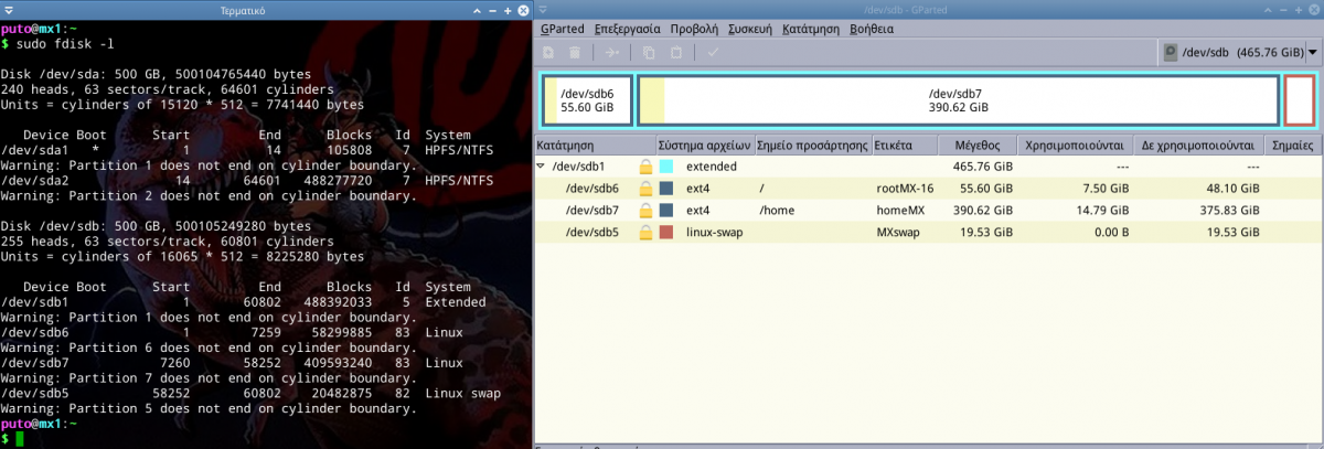

jim_p Δημοσ. 22 Ιουνίου 2017 Share Δημοσ. 22 Ιουνίου 2017 Δηλαδη λεει οτι κολλαει στο btrfs ενω ειναι ext4? Ποσταρε αν θες το sudo fdisk -l Αν βαλεις grub1 δεν θα αλλαξει κατι γιατι κολλαει στο btrfs, εφοσον ειναι btrfs. Παρομοιο προβλημα ειχα συναντησει σε εγκατασταση arch που ο χρηστης την ειχε κανει οντως σε btrfs εν γνωση του. Και φυσικα μετα το μετανιωσε. Συνδέστε για να σχολιάσετε Κοινοποίηση σε άλλες σελίδες άλλες επιλογές
Le Perv Δημοσ. 22 Ιουνίου 2017 Μέλος Share Δημοσ. 22 Ιουνίου 2017 Συνδέστε για να σχολιάσετε Κοινοποίηση σε άλλες σελίδες άλλες επιλογές

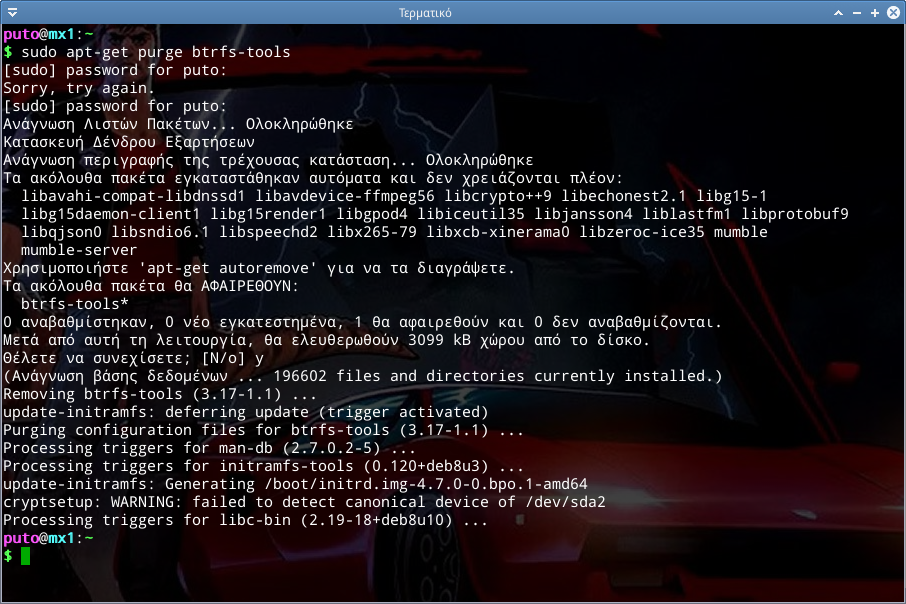

jim_p Δημοσ. 22 Ιουνίου 2017 Share Δημοσ. 22 Ιουνίου 2017 Speechless. Για δοκιμασε οτι λεει εδω (εκει που λεει οτι βγαζει το btrfs-tools και μετα) https://unix.stackexchange.com/questions/78535/how-to-get-rid-of-the-scanning-for-btrfs-file-systems-at-start-up 1 Συνδέστε για να σχολιάσετε Κοινοποίηση σε άλλες σελίδες άλλες επιλογές
Le Perv Δημοσ. 22 Ιουνίου 2017 Μέλος Share Δημοσ. 22 Ιουνίου 2017 Εχω "ακουσει" να καθυστερει το boot up 20 δευτερολεπτα. Αλλα να παγωνει ολο το συστημα, σπανια. Φοβαμαι οτι θα χαλασω την εκκινηση του linux. Δε πειραζει ομως. Για να δουμε. Παιρνω backup και δοκιμαζω. Αναθεμα αν καταλαβα. Ηταν επιτυχημενο αυτο? update-initramfs: Generating /boot/initrd.img-4.7.0-0.bpo.1-amd64 να κανω update το Grub? Συνδέστε για να σχολιάσετε Κοινοποίηση σε άλλες σελίδες άλλες επιλογές
jim_p Δημοσ. 22 Ιουνίου 2017 Share Δημοσ. 22 Ιουνίου 2017 Ναι, ολα πηγαν καλα. Κανε και το update-grub,αν και δεν επιρεαζει καπου. 1 Συνδέστε για να σχολιάσετε Κοινοποίηση σε άλλες σελίδες άλλες επιλογές
Le Perv Δημοσ. 22 Ιουνίου 2017 Μέλος Share Δημοσ. 22 Ιουνίου 2017 Ωραιοτατα. Εκανα επανεκκινηση. Εξαφανιστηκε το "Searching btrfs system" Ξεκιναει λιγο πιο γρηγορα τωρα! Θα το παρακολουθησω 1-2 μερες (με συνεχομενα reboot). Αν και δε νομιζω να ξανακολλησει. Ευχαριστω πολυ Jim_p Συνδέστε για να σχολιάσετε Κοινοποίηση σε άλλες σελίδες άλλες επιλογές
