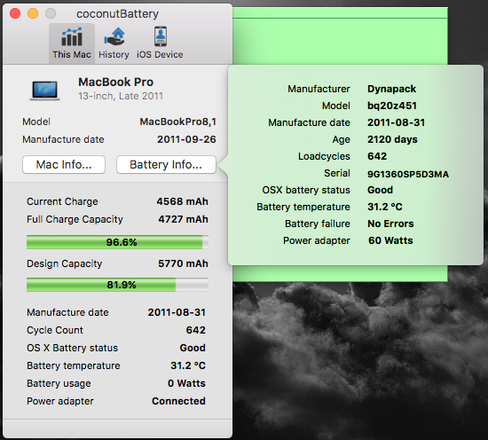

Zenor Δημοσ. 20 Ιουνίου 2017 Δημοσ. 20 Ιουνίου 2017 Είναι γεγονός ότι η υψηλή θερμοκρασία καταστρέφει την μπαταρία αλλά δεν κατάλαβα τι σχέση έχει το ποσοστό με τη θερμοκρασία; Πως ακριβώς επηρεάζουν τα φορτία της μπαταρίας την ζωή της σε συνάρτηση με τη θερμοκρασία; Μπορείς να παραθέσεις ένα τεχνικό άρθρο; Η θερμοκρασία της μπαταρίας αυξάνεται κατά την φόρτιση κάτι το οποίο μπορείς εύκολα να διαπιστώσεις με ένα πρόγραμμα που δείχνει θερμοκρασίας (Macs fan control) ή ακόμα και πιάνοντας την πλάτη του κινητού όταν το φορτίζουμε. Με το να αποφορτίζουμε και φορτίζουμε συνεχώς την συσκευή θα βρίσκεται συνεχώς η μπαταρία σε υψηλότερη θερμοκρασία και θα πετύχουμε το αντίθετο από αυτό που ισχυρίζεσαι. Γιατί να μην ακούσουμε τον κατασκευαστή (Apple) που λέει ότι δεν χρειάζονται ιδιαίτερη μεταχείριση οι μπαταρίες αρκεί να γίνεται τουλάχιστον ένα κύκλος φόρτισης-αποφόρτισης τον μήνα και εάν σκοπεύουμε να αποθηκεύσουμε για μεγάλο χρονικό διάστημα την συσκευή τότε η μπαταρία να μην είναι πλήρως φορτισμένη; Εγώ τουλάχιστον κάνω αυτό σε όλες μου τις συσκευές και ποτέ δεν είχα πρόβλημα. Μέχρι και μπαταρία σε macbook pro που κοντεύει τα 6 χρόνια μια χαρά κρατιέται χωρίς να μπαινοβγάζω ανούσια κάθε μία ώρα την πρίζα. Ναι βεβαίως μπορώ να παραθέσω άρθρο από την καλύτερη πηγή πληροφοριών σχετικά με τις μπαταρίες που υπάρχει αυτή τη στιγμή και νομίζω απαντάει στα παραπάνω ερωτήματα: What Can the User Do? Environmental conditions, not cycling alone, govern the longevity of lithium-ion batteries. The worst situation is keeping a fully charged battery at elevated temperatures. Battery packs do not die suddenly, but the runtime gradually shortens as the capacity fades. Lower charge voltages prolong battery life and electric vehicles and satellites take advantage of this. Similar provisions could also be made for consumer devices, but these are seldom offered; planned obsolescence takes care of this. A laptop battery could be prolonged by lowering the charge voltage when connected to the AC grid. To make this feature user-friendly, a device should feature a “Long Life” mode that keeps the battery at 4.05V/cell and offers a SoC of about 80 percent. One hour before traveling, the user requests the “Full Capacity” mode to bring the charge to 4.20V/cell. The question is asked, “Should I disconnect my laptop from the power grid when not in use?” Under normal circumstances this should not be necessary because charging stops when the Li-ion battery is full. A topping charge is only applied when the battery voltage drops to a certain level. Most users do not remove the AC power, and this practice is safe. Modern laptops run cooler than older models and reported fires are fewer. Always keep the airflow unobstructed when running electric devices with air-cooling on a bed or pillow. A cool laptop extends battery life and safeguards the internal components. Energy Cells, which most consumer products have, should be charged at 1C or less. Avoid so-called ultra-fast chargers that claim to fully charge Li-ion in less than one hour. Πλήρες άρθρο: http://batteryuniversity.com/learn/article/how_to_prolong_lithium_based_batteries Επίσης να πω πως η θερμοκρασία της μπαταρίας αυξάνεται κατακόρυφα όχι κατά την φόρτιση αλλά κατά το τελικό στάδιο της αποφόρτισης όταν η τάση των κελιών είναι χαμηλή. Δεν είπα πουθενά να αποφορτίζουμε και να φορτίζουμε συνεχώς τη μπαταρία. Εγώ είπα πως με βάσει τα όσα έχω διαβάσει σχετικά με τις μπαταρίες λιθίου, είναι καλύτερο - όταν μιλάμε για υψηλές θερμοκρασίες - να μην κρατάμε τη μπαταρία στο 100%. "The strong exothermic nature of the discharge chemical reaction may cause a large increase in temperature rise near the end of discharge. This is compounded by the fact that many times, the load on a battery is constant-power in nature. As the battery voltage decreases near the end of its capacity, the current must increase to maintain constantpower. This causes all 4 the resistive elements in the battery circuit to produce more heat and can result in large battery temperature increase."

Zenor Δημοσ. 20 Ιουνίου 2017 Δημοσ. 20 Ιουνίου 2017 Έστω ότι ο φίλος δει ότι κάνει πολύ ζέστη και αποφασίσει να βγάλει το laptop από την πρίζα όπως προτείνεις. Όταν το βάλει να φορτίζει η θερμοκρασία που θα αναπτύξει η μπαταρία δεν θα είναι μεγαλύτερη από ότι εάν το άφηνε στην πρίζα; Δεν είναι κακό αυτό; Αν και τώρα αυτά είναι πολύ λεπτά γράμματα και δεν υπάρχει λόγος να απασχολούν κάποιον στην πραγματική ζωή.. Το ερώτημα είναι πότε έχει μεγαλύτερη φθορά η μπαταρία όταν βρίσκεται σε υψηλή θερμοκρασία και πλήρως φορτισμένη ή όταν βρίσκεται στην ίδια θερμοκρασία στη μισή χωρητικότητα της (φορτίζει δεν φορτίζει δεν έχει σημασία) και η απάντηση σε αυτό το ερώτημα είναι πως η μεγαλύτερη φθορά συμβαίνει σε υψηλή θερμοκρασία στα δύο άκρα (πλήρως φορτισμένη - αποφορτισμενη). Επίσης, το διάβασα όλο το κείμενο, όχι μόνο ότι ήθελα, και ανέφερα μάλιστα και στο προηγούμενο μου μήνυμα τι προτείνει το άρθρο με το παρακάτω απόσπασμα "A laptop battery could be prolonged by lowering the charge voltage when connected to the AC grid. To make this feature user-friendly, a device should feature a “Long Life” mode that keeps the battery at 4.05V/cell and offers a SoC of about 80 percent. One hour before traveling, the user requests the “Full Capacity” mode to bring the charge to 4.20V/cell.". Είναι αυτό εφικτό από έναν απλό χρήστη όπως εμένα και τον φίλο; Όχι δεν νομίζω πως υπάρχει αυτή η δυνατότητα. Χωρίς να είμαι 100% σίγουρος νομίζω πως το άρθρο αναφέρεται καθαρά θεωρητικά σε αυτό.
