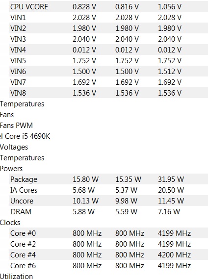

Dantε Δημοσ. 19 Ιουνίου 2017 Δημοσ. 19 Ιουνίου 2017 Μα μειωνεται η ταση ακομα και καρφωτη να τη βαλεις,οταν ειναι σε idle.

pirmen56 Δημοσ. 19 Ιουνίου 2017 Δημοσ. 19 Ιουνίου 2017 Ο Dante όταν λέει για μείωση τάσης ίσως αναφέρεται στις διακυμάνσεις της τάσης εξαιτίας της λειτουργίας Vdroop. Ακόμα και με fixed τάση και ρολόγια πάντα υπάρχουν διακυμάνσεις στις τάσεις. Ποτέ δεν βλέπεις συνέχεια ένα νούμερο. edit: Με βάση τον παραπάνω πίνακα. Αν βλέπεις ίδια συμπεριφορά με Auto voltage(όχι manual) δεν υπάρχει θέμα τότε. Όμως βλέπω σε full load μόνο 1,056volt. Μήπως αυτά έχουν να κάνουν με τον FIVR και όχι τον πυρήνα. Άσχετα που λέει Vcore. Είναι δυνατόν μόνο τόση τάση για 4,2 Ghz;
Dantε Δημοσ. 19 Ιουνίου 2017 Δημοσ. 19 Ιουνίου 2017 Οχι,οταν δε κανει τιποτα καθεται στα 0,8 και 800mhz. Συγκεκριμενα 0,792 βλεπω σαν χαμηλοτερο. 1
pirmen56 Δημοσ. 19 Ιουνίου 2017 Δημοσ. 19 Ιουνίου 2017 Οχι,οταν δε κανει τιποτα καθεται στα 0,8 και 800mhz. Συγκεκριμενα 0,792 βλεπω σαν χαμηλοτερο. Έχεις εγκατεστημένο το oc utility της μητρικής σου να μας πεις πόσο λέει σε τάση;
Dantε Δημοσ. 19 Ιουνίου 2017 Δημοσ. 19 Ιουνίου 2017 Μπα,οχι,δε βλεπω λογο να το βαλω. Αλλα σου βαλα screen πανω.Παντου ετσι τις βλεπει τις τασεις.

Chrysostomos Δημοσ. 19 Ιουνίου 2017 Δημοσ. 19 Ιουνίου 2017 Μπα,οχι,δε βλεπω λογο να το βαλω. Αλλα σου βαλα screen πανω.Παντου ετσι τις βλεπει τις τασεις. μια και έχουμε σχεδόν το ίδιο υλικό θα επιβεβαιώσω και εγώ το ίδιο. Πέφτει και στο 0.8 σε idle. 1
