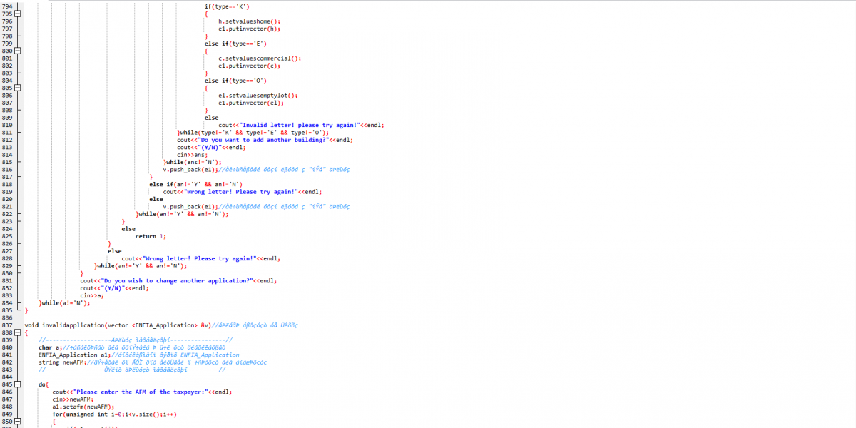

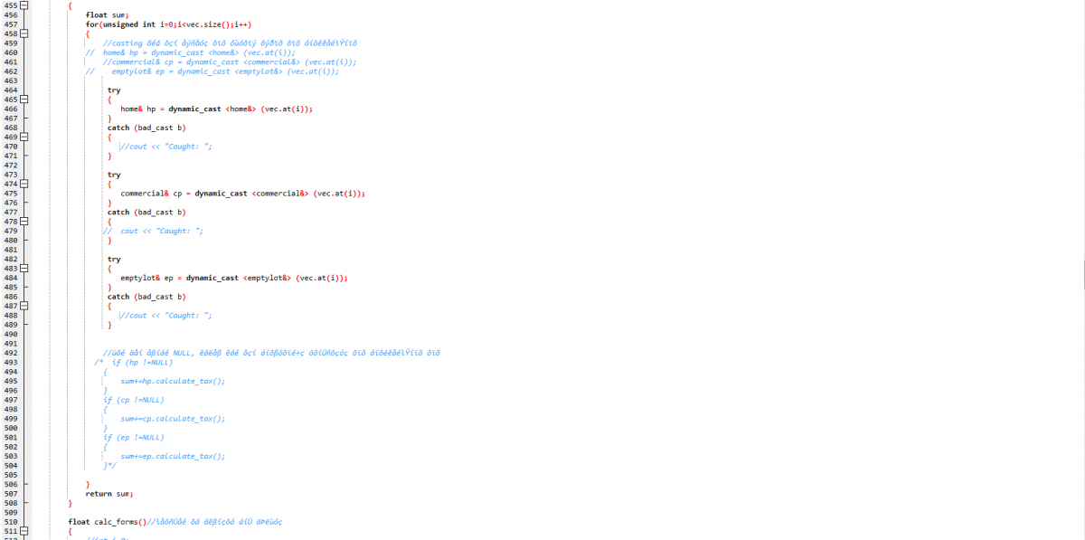

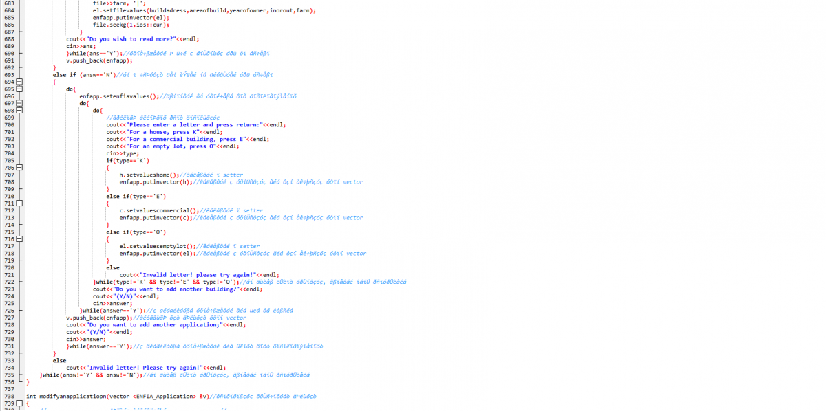

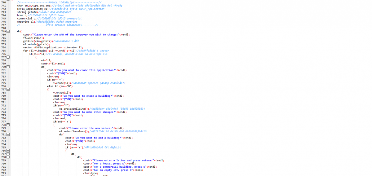

Το εχω κάνει αυτο ο Vector crasharei ακομα...
1) κανε κοπιπειστνσε code tag.
2) https://www.visualstudio.com/vs/community/
Δεν το πολυ κατάλαβα.. :/
Πρώτον, ποτέ πολυμορφικά αντικείμενα σε κάποιο container by value. Δε λειτουργεί έτσι η γλώσσα, αν το κάνεις αυτό έχεις το λεγόμενο slicing. Πρέπει να λειτουργείς μέσω pointers όπως σου είπαν.
Δεύτερον, αν λειτουργείς με pointers πρέπει να προσέχεις τι κάνεις γιατί αλλιώς crash. Αυτό είναι που σου συμβαίνει τώρα. Γιατί ακριβώς, χωρίς τον κώδικα δεν έχουμε ιδέα.
  • Moderators

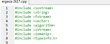

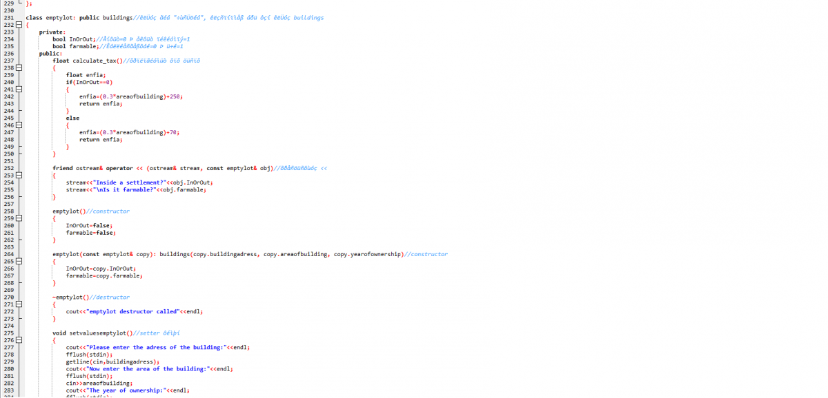

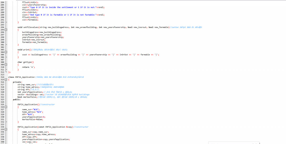

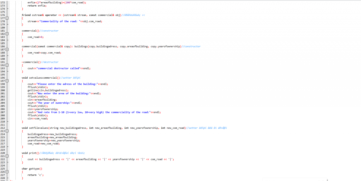

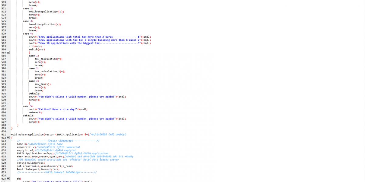

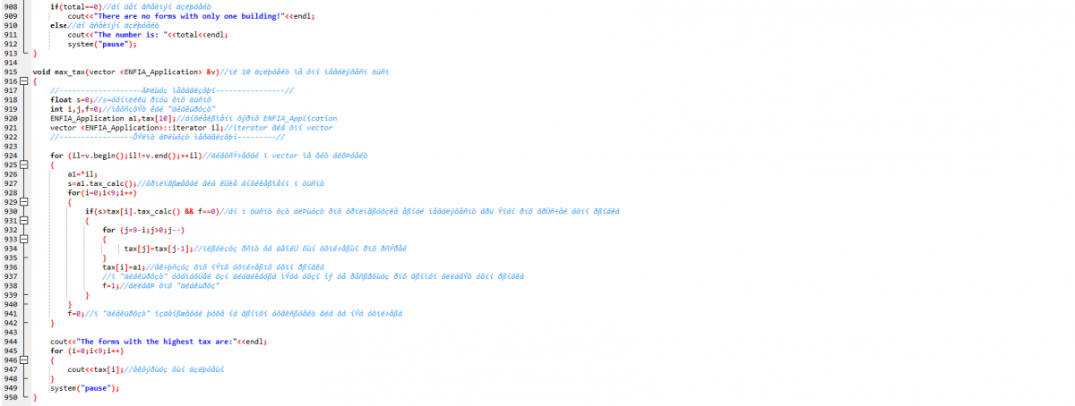

Ε ναι βρε τζουτζουκο, βαλε τον καταραμενο τον κωδικα να δουμε κι εμεις το γινεται. Ή κανε step over να δεις ακριβως σε ποια γραμμη σκαει.

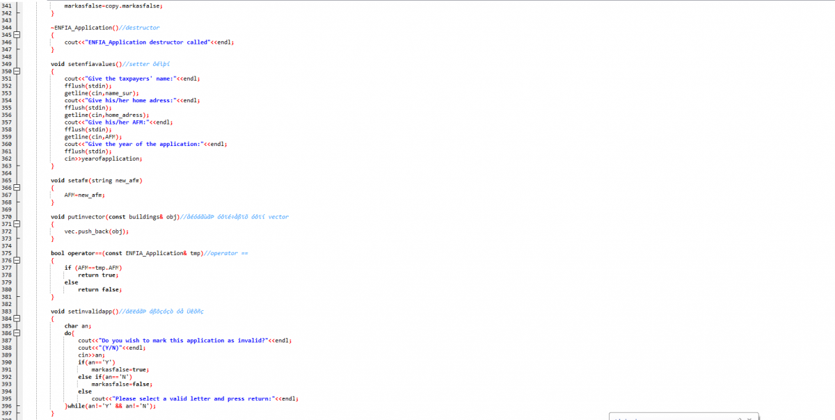

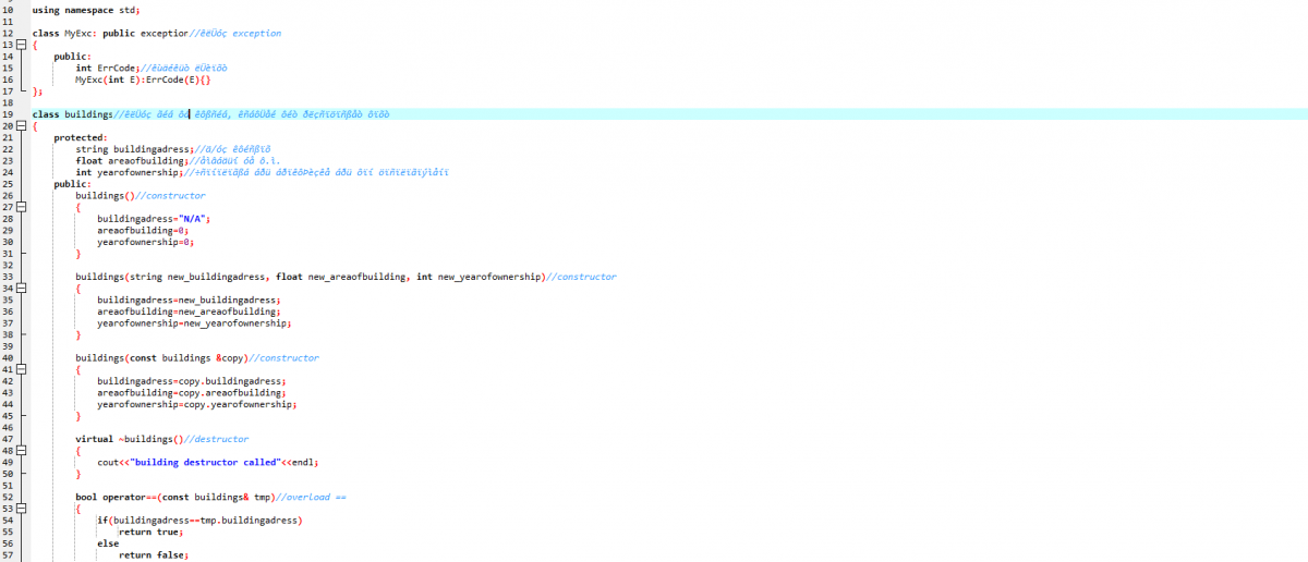

#include <iostream>
#include <string>
#include <fstream>
#include <vector>
#include <algorithm>
#include <sstream>
#include <iomanip>
using namespace std;
class MyExc: public exception//êëÜóç exception
public:
int ErrCode;//êùäéêüò ëÜèïõò
MyExc(int E):ErrCode(E){}

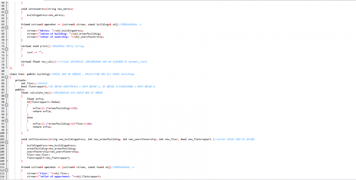

class buildings//êëÜóç ãéá ôá êôßñéá, êñáôÜåé ôéò ðëçñïöïñßåò ôïõò
protected:
string buildingaddress;//ä/óç êôéñßïõ
float areaofbuilding;//åìâáäüí óå ô.ì.
int yearofownership;//÷ñïíïëïãßá áðü áðïêôÞèçêå áðü ôïí öïñïëïãïýìåíï
public:
buildings()//constructor
buildingaddress="N/A";
areaofbuilding=0;
yearofownership=0;
buildings(string new_buildingaddress, float new_areaofbuilding, int new_yearofownership)//constructor
buildingaddress=new_buildingaddress;
areaofbuilding=new_areaofbuilding;
yearofownership=new_yearofownership;
buildings(const buildings &copy)//constructor
buildingaddress=copy.buildingaddress;
areaofbuilding=copy.areaofbuilding;
yearofownership=copy.yearofownership;
virtual ~buildings()//destructor
bool operator==(const buildings* tmp)//overload ==
if(buildingaddress==tmp->buildingaddress)
return true;
else
return false;
void setnewaddress(string new_address)
buildingaddress=new_address;
friend ostream& operator << (ostream& stream, const buildings& obj)//õðåñöüñôùóç <<
    stream<<"address: "<<obj.buildingaddress;
    stream<<"\nArea of building: "<<obj.areaofbuilding;
    stream<<"\nYear of ownership: "<<obj.yearofownership;
virtual void print()//virtual óõíÜñôçóç
virtual float calculate_tax()//virtual óõíÜñôçóç
virtual void sethomevalues(string buildaddress,int areaofbuild,int yearofowner,int fl, bool flatappart)//virtual óõíÜñôçóç
virtual void setcomvalues(string buildaddress,int areaofbuild,int yearofowner, int c_road)//virtual óõíÜñôçóç
virtual void setemptylotvalues(string buildaddress,int areaofbuild,int yearofowner, bool inorout, bool farm)//virtual óõíÜñôçóç

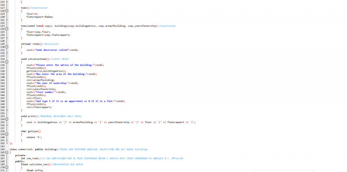

class home: public buildings//êëÜóç ãéá ôá óðßôéá , êëçñïíïìåß áðü ôçí êëÜóç buildings
private:
int floor;//üñïöïò
bool flatorappart;//áí åßíáé äéáìÝñéóìá ç ôéìÞ åßíáé 1, áí åßíáé ìïíïêáôïéêßá ç ôéìÞ åßíáé 0
public:
float calculate_tax()//õðïëãéóìüò ôïõ öüñïõ ãéá ôï óðßôé
float enfia;
if(flatorappart==false)
enfia=(1.3*areaofbuilding)+150;
return enfia;
else
enfia=(1.1*areaofbuilding)+(5*floor)+100;
return enfia;
void sethomevalues(string new_buildingaddress, int new_areaofbuilding, int new_yearofownership, int new_floor, bool new_flatorappart )//setter ôéìþí ãéá ôï áñ÷åßï
floor=new_floor;
flatorappart=new_flatorappart;
friend ostream& operator << (ostream& stream, const home& obj)//õðåñöüñôùóç <<
    stream<<"Floor: "<<obj.floor;
    stream<<"\nFlat of appartment: "<<obj.flatorappart;
home()//constructor
floor=0;
flatorappart=false;
home(const home& copy): buildings(copy.buildingaddress, copy.areaofbuilding, copy.yearofownership)//constructor
floor=copy.floor;
flatorappart=copy.flatorappart;
~home()//destructor
void print()//åêôýðùóç óôïé÷åßùí óôçí ïèüíç
cout << "\nData: "<<buildingaddress << '|' << areaofbuilding << '|' << yearofownership << '|' << floor << '|' << flatorappart << '|';
class commercial: public buildings//êëÜóç ãéá åìðïñéêÜ áêßíçôá, êëçñïíïìåß áðü ôçí êëÜóç buildings
private:
int com_road;//(1-10) âáèìïëïãßá ãéá ôï ðüóï åìðïñéêüò åßíáé ï äñüìïò óôïí ïðïßï âñßóêåôáé ôï áêßíçôï ð.÷. Åñìïý=10
public:
float calculate_tax()//õðïëïãéóìüò ôïõ öüñïõ
float enfia;
enfia=(2*areaofbuilding)+(200*com_road);
return enfia;
friend ostream& operator << (ostream& stream, const commercial& obj)//õðåñöüñôùóç <<
    stream<<"Commeriality of the road: "<<obj.com_road;
commercial()//constructor
com_road=0;
commercial(const commercial& copy): buildings(copy.buildingaddress, copy.areaofbuilding, copy.yearofownership)//constructor
com_road=copy.com_road;
~commercial()//destructor
void setcomvalues(string new_buildingaddress, int new_areaofbuilding, int new_yearofownership, int new_com_road)//setter ôéìþí ãéá ôï áñ÷åßï
com_road=new_com_road;
cout << "\nData: "<<buildingaddress << '|' << areaofbuilding << '|' << yearofownership << '|' << com_road << '|';
class emptylot: public buildings//êëÜóç ãéá "÷ùñÜöéá", êëçñïíïìåß áðü ôçí êëÜóç buildings
private:
bool InOrOut;//Åíôüò=0 Þ åêôüò ïéêéóìïý=1
bool farmable;//Êáëëéåñãåßôáé=0 Þ ü÷é=1
public:
float enfia;
if(InOrOut==0)
enfia=(0.3*areaofbuilding)+250;
return enfia;
else
enfia=(0.3*areaofbuilding)+70;
return enfia;
friend ostream& operator << (ostream& stream, const emptylot& obj)//õðåñöüñôùóç <<
    stream<<"Inside a settlement?"<<obj.InOrOut;
    stream<<"\nIs it farmable?"<<obj.farmable;
emptylot()//constructor
InOrOut=false;
farmable=false;
emptylot(const emptylot& copy): buildings(copy.buildingaddress, copy.areaofbuilding, copy.yearofownership)//constructor
InOrOut=copy.InOrOut;
farmable=copy.farmable;
~emptylot()//destructor
void setemptylotvalues(string new_buildingaddress, int new_areaofbuilding, int new_yearofownership, bool new_inorout, bool new_farmable)//setter ôéìþí ãéá ôï áñ÷åßï
InOrOut=new_inorout;
farmable=new_farmable;
cout << "\nData: "<< buildingaddress << '|' << areaofbuilding << '|' << yearofownership << '|' << InOrOut << '|' << farmable << '|';

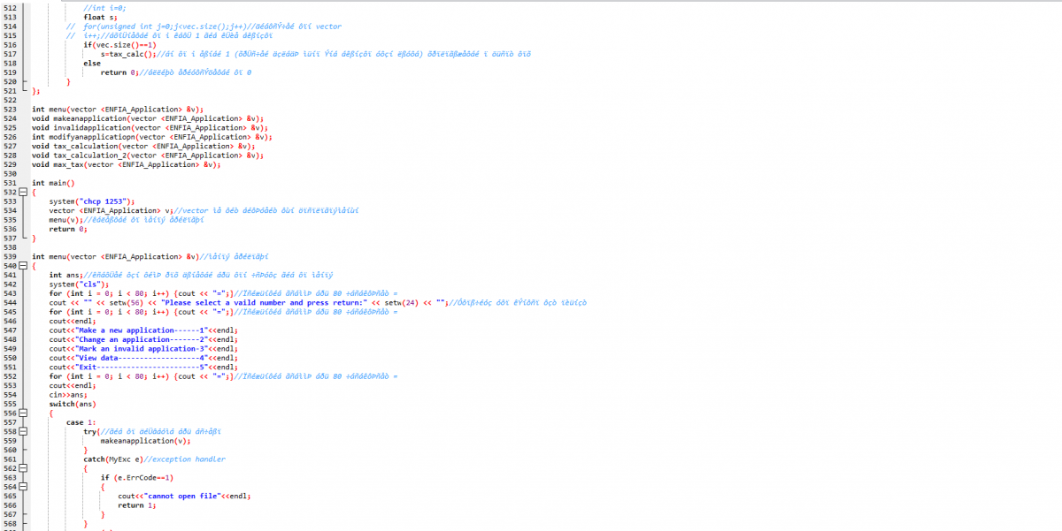

class ENFIA_Application//êëÜóç ãéá ôá óôïé÷åßá ôïõ öïñïëïãïýìåíïõ
private:
string name_sur;//ïíïìáôåðþíõìï
string home_address;//äéåýèõíóç êáôïéêßáò
string AFM;//Á.Ö.Ì.
int yearofapplication;//¸ôïò ðïõ Ýãéíå ç áßôçóç
vector <buildings*> vec;//vector ìå áíôéêåßìåíá ôýðïõ buildings
bool markasfalse;//Åßíáé Üêõñç=1, äåí åßíáé Üêõñç=0 ç äÞëùóç
public:
ENFIA_Application()//constructor
name_sur="N/A";
home_address="N/A";
AFM="N/A";
yearofapplication=0;
markasfalse=false;
ENFIA_Application(const ENFIA_Application &copy)//constructor
name_sur=copy.name_sur;
home_address=copy.home_address;
AFM=copy.AFM;
yearofapplication=copy.yearofapplication;
vec=copy.vec;
markasfalse=copy.markasfalse;
~ENFIA_Application()//destructor
void setenfiavalues()//setter ôéìþí
cout<<"Give the taxpayers' name:"<<endl;
fflush(stdin);
getline(cin,name_sur);
cout<<"Give his/her home address:"<<endl;
fflush(stdin);
getline(cin,home_address);
cout<<"Give his/her AFM:"<<endl;
fflush(stdin);
getline(cin,AFM);
cout<<"Give the year of the application:"<<endl;
fflush(stdin);
cin>>yearofapplication;
void setafm(string new_afm)
AFM=new_afm;
void putinvector( buildings* obj)//åéóáãùãÞ óôïé÷åßïõ óôïí vector
vec.push_back(obj);
bool operator==(const ENFIA_Application& tmp)//operator ==
if (AFM==tmp.AFM)
return true;
else
return false;
void setinvalidapp()//áëëáãÞ áßôçóçò óå Üêõñç
char an;
do{
cout<<"Do you wish to mark this application as invalid?"<<endl;
cout<<"(Y/N)"<<endl;
cin>>an;
if(an=='Y')
markasfalse=true;
else if(an=='N')
markasfalse=false;
else
cout<<"Please select a valid letter and press return:"<<endl;
}while(an!='Y' && an!='N');

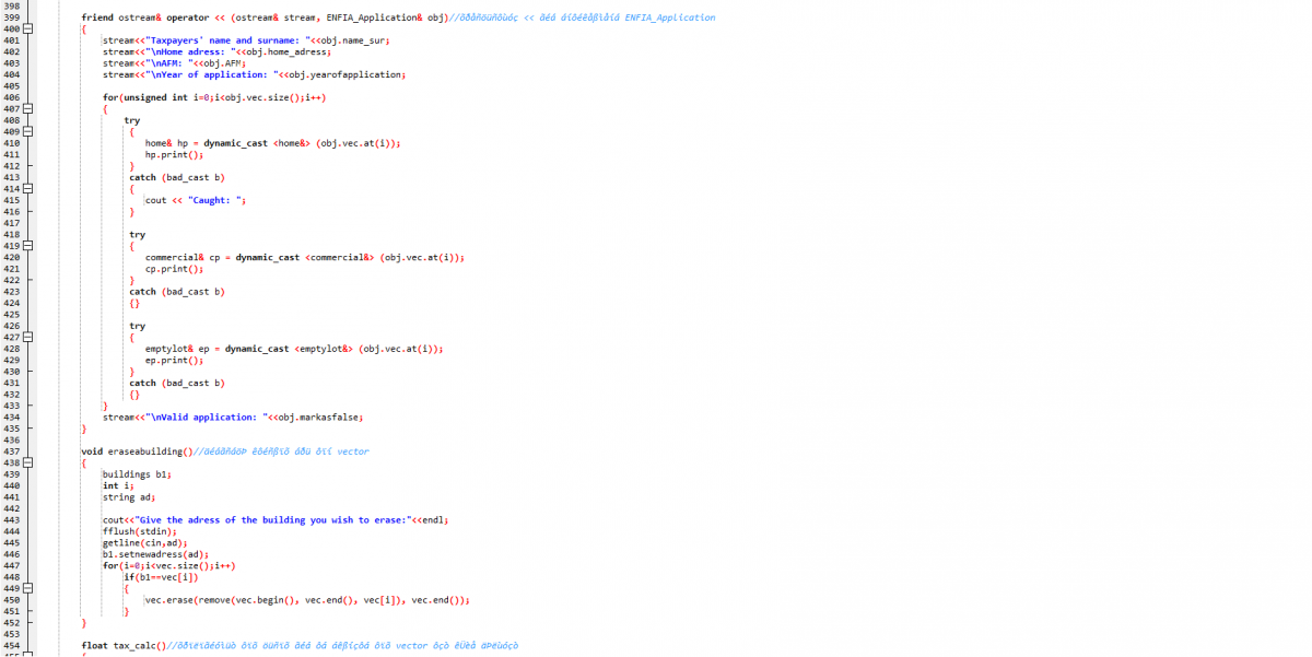

friend ostream& operator << (ostream& stream, ENFIA_Application& obj)//õðåñöüñôùóç << ãéá áíôéêåßìåíá ENFIA_Application
  vector <buildings*> ::iterator it;
  stream<<"\nTaxpayers' name and surname: "<<obj.name_sur;
    stream<<"\nHome address: "<<obj.home_address;
    stream<<"\nAFM: "<<obj.AFM;
    stream<<"\nYear of application: "<<obj.yearofapplication;
    for(it=obj.vec.begin();it!=obj.vec.end();++it)
//casting ãéá íá âñïýìå ôïí ôýðï ôïõ áíôéêåéìÝíïõ
home *h = dynamic_cast <home *> (*it);
commercial *c = dynamic_cast <commercial *> (*it);
emptylot *e = dynamic_cast <emptylot *> (*it);
//üôé äåí åßíáé NULL, åêôõðþíåôáé ôï êáôÜëëçëï print
if (h != NULL)
        h->print();
       if (c !=NULL)
        c->print();
       if (e !=NULL)
        e->print();
    stream<<"\nValid application: "<<obj.markasfalse;
void eraseabuilding()//äéáãñáöÞ êôéñßïõ áðü ôïí vector
buildings b1;
int i;
string ad;
cout<<"Give the address of the building you wish to erase:"<<endl;
fflush(stdin);
getline(cin,ad);
b1.setnewaddress(ad);
for(i=0;i<vec.size();i++)
if(b1==vec.at(i))
vec.erase(vec.begin()+i);
float tax_calc(ENFIA_Application& obj)//õðïëïãéóìüò ôïõ öüñïõ ãéá ôá áêßíçôá ôïõ vector ôçò êÜèå äÞëùóçò
float sum;
int i;
//üôé äåí åßíáé NULL, êáëåß êáé ôçí áíÜëïãç óõíÜñôçóç calculate_tax
if (h != NULL)
        sum+=h->calculate_tax();
       if (c !=NULL)
        sum+=c->calculate_tax();
       if (e !=NULL)
        sum+=e->calculate_tax();
return sum;
float calc_forms(ENFIA_Application& obj)//ìåôñÜåé ôá áêßíçôá áíÜ äÞëùóç
int i=0,j;
float s;
for(j=0;j<obj.vec.size();j++)//äéáôñÝ÷åé ôïí vector
i++;//áõîÜíåôáé ôï i êáôÜ 1 ãéá êÜèå áêßíçôï
if(i==1)
s=tax_calc(obj);//áí ôï i åßíáé 1 (õðÜñ÷åé äçëáäÞ ìüíï Ýíá áêßíçôï óôçí ëßóôá) õðïëïãßæåôáé ï öüñïò ôïõ
else
return 0;//áëëéþò åðéóôñÝöåôáé ôï 0
int menu(vector <ENFIA_Application> &v);
void makeanapplication(vector <ENFIA_Application> &v);
void invalidapplication(vector <ENFIA_Application> &v);
int modifyanapplicatiopn(vector <ENFIA_Application> &v);
void tax_calculation(vector <ENFIA_Application> &v);
void tax_calculation_2(vector <ENFIA_Application> &v);
void max_tax(vector <ENFIA_Application> &v);
int main()
system("chcp 1253");
vector <ENFIA_Application> v;//vector ìå ôéò áéôÞóåéò ôùí öïñïëïãïýìåíùí
menu(v);//êáëåßôáé ôï ìåíïý åðéëïãþí
return 0;

void makeanapplication(vector <ENFIA_Application> &v)//äçìéïõñãßá íÝáò äÞëùóçò
//-------------------ÄÞëùóç ìåôáâëçôþí----------------//
ENFIA_Application enfapp;//áíôéêåßìåíï ôýðïõ ENFIA_Application
char answ,type,answer,type1,ans;//ó÷åäüí üëá äÝ÷ïíôáé áðáíôÞóåéò áðü ôïí ÷ñÞóôç
//Ôá ðáñáêÜôù ÷ñçóéìïðïéïýíôáé óôï "ðÝñáóìá" ôéìþí óôïí åéäéêü setter
string buildaddress;
int areaofbuild,yearofowner,fl,c_road;
bool flatappart,inorout,farm;
home h;
//-----------------ÔÝëïò äÞëùóçò ìåôáâëçôþí---------//

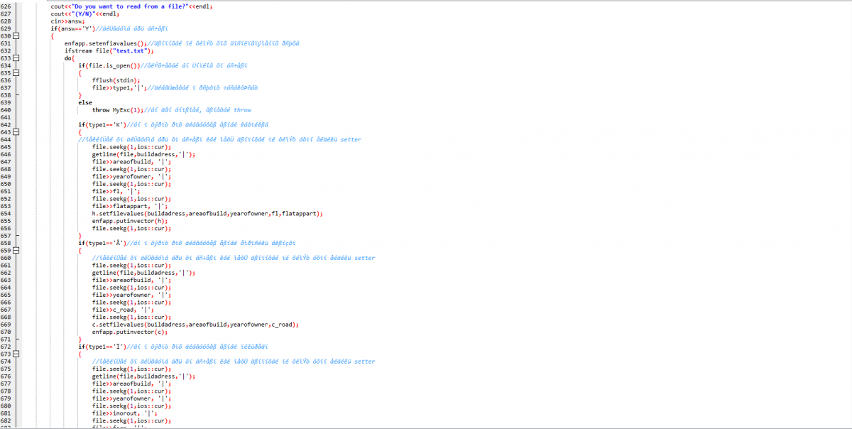

do{
cout<<"Do you want to read from a file?"<<endl;
cin>>answ;
if(answ=='Y')//äéÜâáóìá áðü áñ÷åßï
enfapp.setenfiavalues();//äßíïíôáé ïé ôéìÝò ôïõ öïñïëïãïýìåíïõ ðñþôá
ifstream file("test.txt");
do{
if(file.is_open())//åëÝã÷åôáé áí Üíïéîå ôï áñ÷åßï
fflush(stdin);
file>>type1,'|';//äéáâÜæåôáé ï ðñþôïò ÷áñáêôÞñáò
else
throw MyExc(1);//áí äåí áíïßîåé, ãßíåôáé throw
if(type1=='K')//áí ï ôýðïò ðïõ äéáâáóôåß åßíáé êáôïéêßá
buildings *b=new home;
//îåêéíÜåé ôï äéÜâáóìá áðü ôï áñ÷åßï êáé ìåôÜ äßíïíôáé ïé ôéìÝò óôïí åéäéêü setter
file.seekg(1,ios::cur);
getline(file,buildaddress,'|');
file>>areaofbuild, '|';
file>>yearofowner, '|';
file>>fl, '|';
file>>flatappart, '|';
b->sethomevalues(buildaddress,areaofbuild,yearofowner,fl,flatappart);
enfapp.putinvector( ;
if(type1=='Å')//áí ï ôýðïò ðïõ äéáâáóôåß åßíáé åìðïñéêü áêßíçôï
buildings *b=new commercial;
file>>c_road, '|';
b->setcomvalues(buildaddress,areaofbuild,yearofowner,c_road);
if(type1=='Ï')//áí ï ôýðïò ðïõ äéáâáóôåß åßíáé ïéêüðåäï
buildings *b=new emptylot;
file>>inorout, '|';
file>>farm, '|';
b->setemptylotvalues(buildaddress,areaofbuild,yearofowner,inorout,farm);
cout<<"Do you wish to read more?"<<endl;
cin>>ans;
}while(ans=='Y');//óõíå÷ßæåôáé Þ ü÷é ç áíÜãíùóç áðü ôï áñ÷åßï
v.push_back(enfapp);
else if (answ=='N')//áí ï ÷ñÞóôçò äåí èÝëåé íá äéáâÜóåé áðü áñ÷åßï
do{
enfapp.setenfiavalues();//äßíïíôáé ôá óôïé÷åßá ôïõ öïñïëïãïýìåíïõ
do{
do{
//åðéëïãÞ áêéíÞôïõ ðñïò öïñïëüãçóç
cout<<"Please enter a letter and press return:"<<endl;
cout<<"For a house, press K"<<endl;
cout<<"For a commercial building, press E"<<endl;
cout<<"For an empty lot, press O"<<endl;
cin>>type;
if(type=='K')
cout<<"Please enter the address of the building:"<<endl;
fflush(stdin);
getline(cin,buildaddress);
cout<<"Now enter the area of the building:"<<endl;
fflush(stdin);
cin>>areaofbuild;
cout<<"The year of ownership:"<<endl;
fflush(stdin);
cin>>yearofowner;
cout<<"Floor number:"<<endl;
fflush(stdin);
cin>>fl;
cout<<"And type 1 if it is an appartment or 0 if it is a flat:"<<endl;
fflush(stdin);
cin>>flatappart;
b->sethomevalues(buildaddress,areaofbuild,yearofowner,fl,flatappart);//êáëåßôáé ï setter
enfapp.putinvector( ;//êáëåßôáé ç óõíÜñôçóç ãéá ôçí åê÷þñçóç óôïí vector
else if(type=='E')
fflush(stdin);
fflush(stdin);
cin>>areaofbuild;
fflush(stdin);
cin>>yearofowner;
cout<<"And rate from 1-10 (1=very low, 10=very high) the commerciality of the road:"<<endl;
fflush(stdin);
cin>>c_road;
b->setcomvalues(buildaddress,areaofbuild,yearofowner,c_road);//êáëåßôáé ï setter
else if(type=='O')
fflush(stdin);
fflush(stdin);
cin>>areaofbuild;
fflush(stdin);
cin>>yearofowner;
cout<<"Type 0 if it is inside the settlement or 1 if it is not:"<<endl;
fflush(stdin);
cin>>inorout;
cout<<"And type 0 if it is farmable or 1 if it is not farmable:"<<endl;
fflush(stdin);
cin>>farm;
b->setemptylotvalues(buildaddress,areaofbuild,yearofowner,inorout,farm);//êáëåßôáé ï setter
else
cout<<"Invalid letter! please try again!"<<endl;
}while(type!='K' && type!='E' && type!='O');//áí äùèåß ëÜèïò áðÜíôçóç, ãßíåôáé îáíÜ ðñïóðÜèåéá
cout<<"Do you want to add another building?"<<endl;
cin>>answer;
}while(answer=='Y');//ç äéáäéêáóßá óõíå÷ßæåôáé ãéá üëá ôá êôßñéá
v.push_back(enfapp);//åéóáãùãÞ ôçò äÞëùóçò óôïí vector
cout<<"Do you want to add another application;"<<endl;
cin>>answer;
}while(answer=='Y');//ç äéáäéêáóßá óõíå÷ßæåôáé ãéá üëïõò ôïõò öïñïëïãïýìåíïõò
else
cout<<"Invalid letter! Please try again!"<<endl;
}while(answ!='Y' && answ!='N');//áí äùèåß ëÜèïò áðÜíôçóç, ãßíåôáé îáíÜ ðñïóðÜèåéá

fflush(stdin);
cin>>yearofowner;
fflush(stdin);
cin>>c_road;
e1.putinvector( ;
else if(type=='O')
fflush(stdin);
fflush(stdin);
cin>>areaofbuild;
fflush(stdin);
cin>>yearofowner;
fflush(stdin);
cin>>inorout;
fflush(stdin);
cin>>farm;
e1.putinvector( ;
else
cin>>ans;
}while(ans!='N');
v.push_back(e1);//åê÷ùñåßôáé óôçí ëßóôá ç "íÝá" äÞëùóç
else if(an!='Y' && an!='N')
cout<<"Wrong letter! Please try again!"<<endl;
else
else
return 1;
else
cout<<"Do you wish to change another application?"<<endl;
cin>>a;
}while(a!='N');
void invalidapplication(vector <ENFIA_Application> &v)//áëëáãÞ áßôçóçò óå Üêõñç
char a;//÷áñáêôÞñáò ãéá óõíÝ÷åéá Þ ü÷é ôçò äéáäéêáóßáò
ENFIA_Application a1;//áíôéêåßìåíï ôýðïõ ENFIA_Application
string newAFM;//äÝ÷åôáé ôï ÁÖÌ ðïõ åéóÜãåé ï ÷ñÞóôçò ãéá áíáæÞôçóç
vector <ENFIA_Application>::iterator il;//iterator ãéá ôïí vector
int f=0;//äéáêüðôçò
do{
cout<<"Please enter the AFM of the taxpayer:"<<endl;
cin>>newAFM;
a1.setafm(newAFM);
for (il=v.begin();il!=v.end();++il)
if(a1==*il && f==0)
a1=*il;
cout<<*il<<endl;//ôõðþíïíôáé ôá óôïé÷åßá ôïõ
v.erase(il);//óâÞíåôáé áðü ôïí vector
a1.setinvalidapp();//êáëåßôáé ç óõíÜñôçóç ãéá áëëáãÞ óå Üêõñç áßôçóç
v.push_back(a1);//åê÷ùñåßôáé îáíÜ ìå ôçí áëëáãÞ
f=1;
f=0;
cin>>a;
}while(a!='N');
void tax_calculation(vector <ENFIA_Application> &v)//õðïëïãéóìüò öüñïõ êáé åìöÜíéóç áñéèìïý áéôÞóåùí ìåãáëýôåñùí áðü × åõñþ
float s,x;//s=óõíïëéêü ðïóü ôïõ öüñïõ, x=× åõñþ
int total=0;//óýíïëï äçëþóåùí ðÜíù áðü × åõñþ
ENFIA_Application a1;//áíôéåêßìåíï ôýðïõ ENFIA_Application
cout<<"Please enter X in order to display the number of applications with total tax more than X euros:"<<endl;
cin>>x;//åéóÜãåôáé ôï × ðïóü
for (il=v.begin();il!=v.end();++il)//äéáôñÝ÷åôáé ï vector ìå ôéò áéôÞóåéò
a1=*il;
s=a1.tax_calc(a1);//õðïëïãßæåôáé ãéá êÜèå áíôéêåßìåíï ï öüñïò
if(s>x)
total=total+1;//áí åßíáé ìåãáëýôåñï ôïõ ×, ðñïóôßèåôáé 1 óôï óýíïëï ôùí äçëþóåùí
cout<<"The number is: "<<total<<endl;//åêôýðùóç ôïõ áñéèìïý
system("pause");
void tax_calculation_2(vector <ENFIA_Application> &v)//õðïëïãéóìüò ôïõ öüñïõ ãéá äçëþóåéò ðïõ Ý÷ïõí ìåìïíùìÝíï áêßíçôï ìå öüñï ðÜíù áðü × åõñþ
float s=0,x;//s=óõíïëéêü ðïóü ôïõ öüñïõ, x=× åõñþ
cout<<"Please enter X (in euros)"<<endl;
a1=*il;
s=a1.calc_forms(a1);//ìåôñéïýíôáé ôá áêßíçôá ôçò êÜèå äÞëùóçò
if(s>x)
if(total==0)//áí äåí âñåèïýí äçëþóåéò
cout<<"There are no forms with only one building!"<<endl;
else//áí âñåèïýí äçëþóåéò
system("pause");
void max_tax(vector <ENFIA_Application> &v)//ïé 10 äçëþóåéò ìå ôïí ìåãáëýôåñï öüñï
float s=0;//s=óõíïëéêü ðïóü ôïõ öüñïõ
int i,j,f=0;//ìåôñçôÝò êáé "äéáêüðôçò"
ENFIA_Application a1,tax[10];//áíôéåêßìåíï ôýðïõ ENFIA_Application
s=0;
a1=*il;
s+=a1.tax_calc(a1);//õðïëïãßæåôáé ãéá êÜèå áíôéêåßìåíï ï öüñïò
for(i=0;i<9;i++)
if(s>tax[i].tax_calc(tax[i]) && f==0)//áí ï öüñïò ôçò äëÞùóçò ðïõ õðïëïãßóôçêå åßíáé ìåãáëýôåñïò áðü Ýíáí ðïõ õðÜñ÷åé óôïí ðßíáêá
for (j=9-i;j>0;j--)
tax[j]=tax[j-1];//ïëßóèçóç ðñïò ôá äåîéÜ ôùí óôïé÷åßùí ðïõ ðñÝðåé
tax[i]=a1;//åê÷þñçóç ôïõ íÝïõ óôïé÷åßïõ óôïí ðßíáêá
//ï "äéáêüðôçò" óôáìáôÜåé ôçí äéáäéêáóßá ìÝóá óôçí if óå ðåñßðôùóç ðïõ ãßíïõí áëëáãÝò óôïí ðßíáêá
f=1;//áëëáãÞ ôïõ "äéáêüðôç"
f=0;//ï "äéáêüðôçò" ìçäåíßæåôáé þóôå íá ãßíïõí óõãêñßóåéò ãéá ôá íÝá óôïé÷åßá
cout<<"The forms with the highest tax are:"<<endl;
for (i=0;i<9;i++)
cout<<tax[i];//åêôýðùóç ôùí äçëþóåùí
   system("pause");
Και εδώ σκάει :
cout<<"Do you want to erase this application?"<<endl; cout<<"(Y/N)"<<endl; cin>>an; if(an=='Y') { v.erase(il);//äéáãñáöÞ áßôçóçò (ãéáôß êñáóÜñåé?) }
επίσης ξέρω τι αντικείμενο εχω γιατι μπορω να κανω dynamic_cast στο κώδικα.
Smart pointers δεν ξέρουμε ακόμα πως λειτουργούν..
Επίσης μπορείς να δεις τι αντικείμενο έχεις από το δείκτη:
https://en.wikipedia.org/wiki/Run-time_type_information
Δεν καταλαβαίνω την τύφλα μου εκει μέσα..
Επεξ/σία από Solidios
