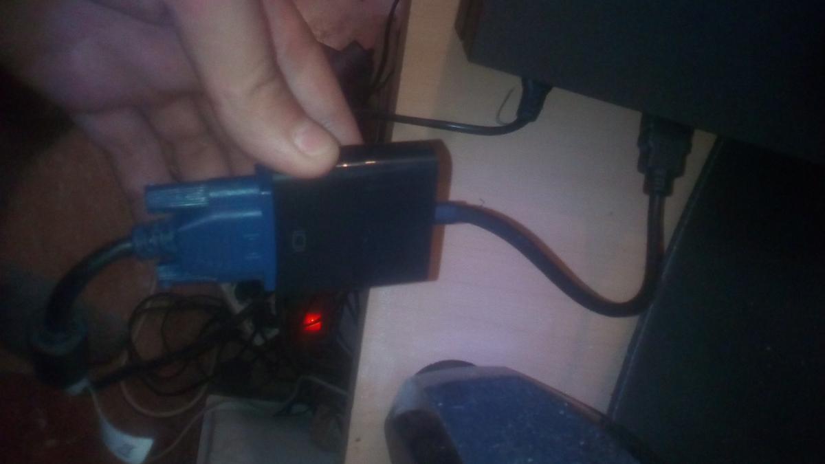

Εχω συνδεση το ps4 με το μονιτορ (samsung S22D300NY) με ανταπτορα επιδη εχει νga η οθονη και βγαζει μονο μαυρο

Βαλε μια φωτογραφια του VGA to HDMI plz. Επειδη καποια στιγμη ειχα δοκιμασει να συνδεσω το PS3 με HD Fury adapter καταλαβα οτι το PS3 δεν βγαζει αρκετα volt στην HDMI Και το HD Fury δεν δουλευε εκει. Σε PC επαιζε κανονικα. Την φωτο την θελω για να δω μηπως και δεχεται εξωτερικη τροφοδοσια ο ανταπτορας σου. Αλλιως ξαναλεω σε PS3 δεν δουλευουν χωρις ρευμα.

Sorry φιλε μου τωρα ειδα και τον ανταπτορα και οτι εχεις PS4. O ανταπτορας δεν δεχεται εξωτερικη τροφοδοσια απο οτι ειδα.
