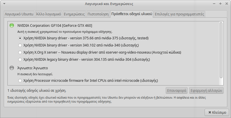

jeep13 Δημοσ. 16 Ιουνίου 2017 Μέλος Δημοσ. 16 Ιουνίου 2017 Ειναι μια gtx460, απότι ειδα δεν υποστηριζει μαλλον oprimus.

jeep13 Δημοσ. 16 Ιουνίου 2017 Μέλος Δημοσ. 16 Ιουνίου 2017 Oxi καλε desktop εχω. Se chrome δεν σβηνει (οταν με compton βλεπω video). System: Kernel: 4.8.0-54-generic x86_64 (64 bit) Desktop: Xfce 4.12.3 Distro: Ubuntu 16.04 xenial Machine: Mobo: Gigabyte model: G41M-Combo Bios: Award v: FB date: 10/25/2012 CPU: Quad core Intel Xeon E5430 (-HT-MCP-) cache: 6144 KB clock speeds: max: 2666 MHz 1: 2666 MHz 2: 2666 MHz 3: 2666 MHz 4: 2666 MHz Graphics: Card: NVIDIA GF104 [GeForce GTX 460] Display Server: X.Org 1.18.4 drivers: nvidia (unloaded: fbdev,vesa,nouveau) Resolution: [email protected] GLX Renderer: GeForce GTX 460/PCIe/SSE2 GLX Version: 4.5.0 NVIDIA 375.66 Audio: Card-1 NVIDIA GF104 High Definition Audio Controller driver: snd_hda_intel Card-2 Intel NM10/ICH7 Family High Definition Audio Controller driver: snd_hda_intel Sound: Advanced Linux Sound Architecture v: k4.8.0-54-generic Ισως να φταιει το προσθετο youtubehd, μεχρι στιγμης εστρωσε, που το απενεροποιησα.

jeep13 Δημοσ. 28 Ιουνίου 2017 Μέλος Δημοσ. 28 Ιουνίου 2017 beta driver δεν μου βγαζει, αλλα νομιζω εχω τον τελευταιο. Εκανα την αλλαγη στο conf (vsync = "opengl"), θα το αφησω μια μερα ετσι να δω στα σιγουρα. Χωρις επανεκκινηση(δεν ξερω αν επηρεαζει) δεν κολλησε.
