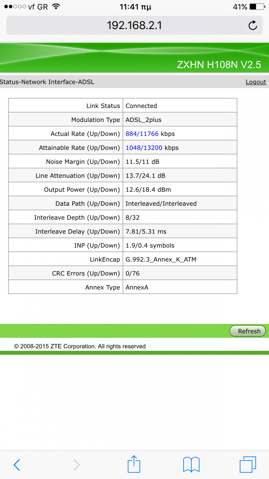

taslikos Δημοσ. 15 Ιουνίου 2017 Δημοσ. 15 Ιουνίου 2017 Καλημέρα στην κοινότητα, Εδώ και περιπου ένα μήνα έχω μεταφερθεί από ΟΤΕ σε vodafone αυτό που εγώ παρατηρήσει είναι πως γίνονται συχνά πυκνά αποσυνδέσεις. Προσωπικά δεν με ενοχλεί καθώς με το κινητό δεν καταλαβαίνω ότι έχει πέσει το ιντερνετ αυτό το μικρό διάστημα που έχει πέσει.. όμως για τον λόγο ότι γίνεται συνέχεια streaming ήχου βλέπω κάθε μέρα ότι κόβεται το streaming μια με δυο φορές. Μίλησα με την εταιρία και μου ειπαν πως μια μέρα είναι 3 αποσυνδέσεις, όλες τις άλλες μέρες καμία, μάλιστα όταν ειπα πως με τον ΟΤΕ δεν είχα τέτοια θεματα( κοβόταν το steaming μια φορά στις 2 μέρες κάποιες φορές ) μου ειπαν πως αυτό δεν ισχύει διότι όλες οι γραμμές έχουν αποσυνδέσεις. Ισχύει αυτό; παρακάτω θα δώσω και στατιστικά του ρουτερ. Να προσθέσω πως ενώ είχα ταχύτητα 15 μου ειπαν για να γίνει σταθερή η γραμμή θα σας την μειώσουμε στα 12 όταν είχα μιλήσει πάλι για τις αποσυνδέσεις. Υπάρχει περίπτωση να φταίει το ρουτερ;
gusdevelopers Δημοσ. 15 Ιουνίου 2017 Δημοσ. 15 Ιουνίου 2017 Φίλε τα ρουτερακια που δίνουν οι πάροχοι είναι σάπια ναι το πιο σίγουρο να φταίει το ρουτερ αλλα κάνε βλάβη στον πάροχο μήπως βρεις άκρη
