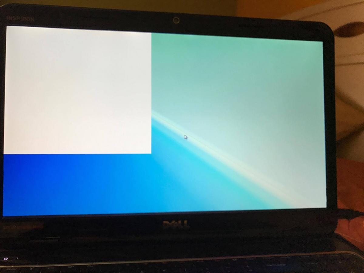

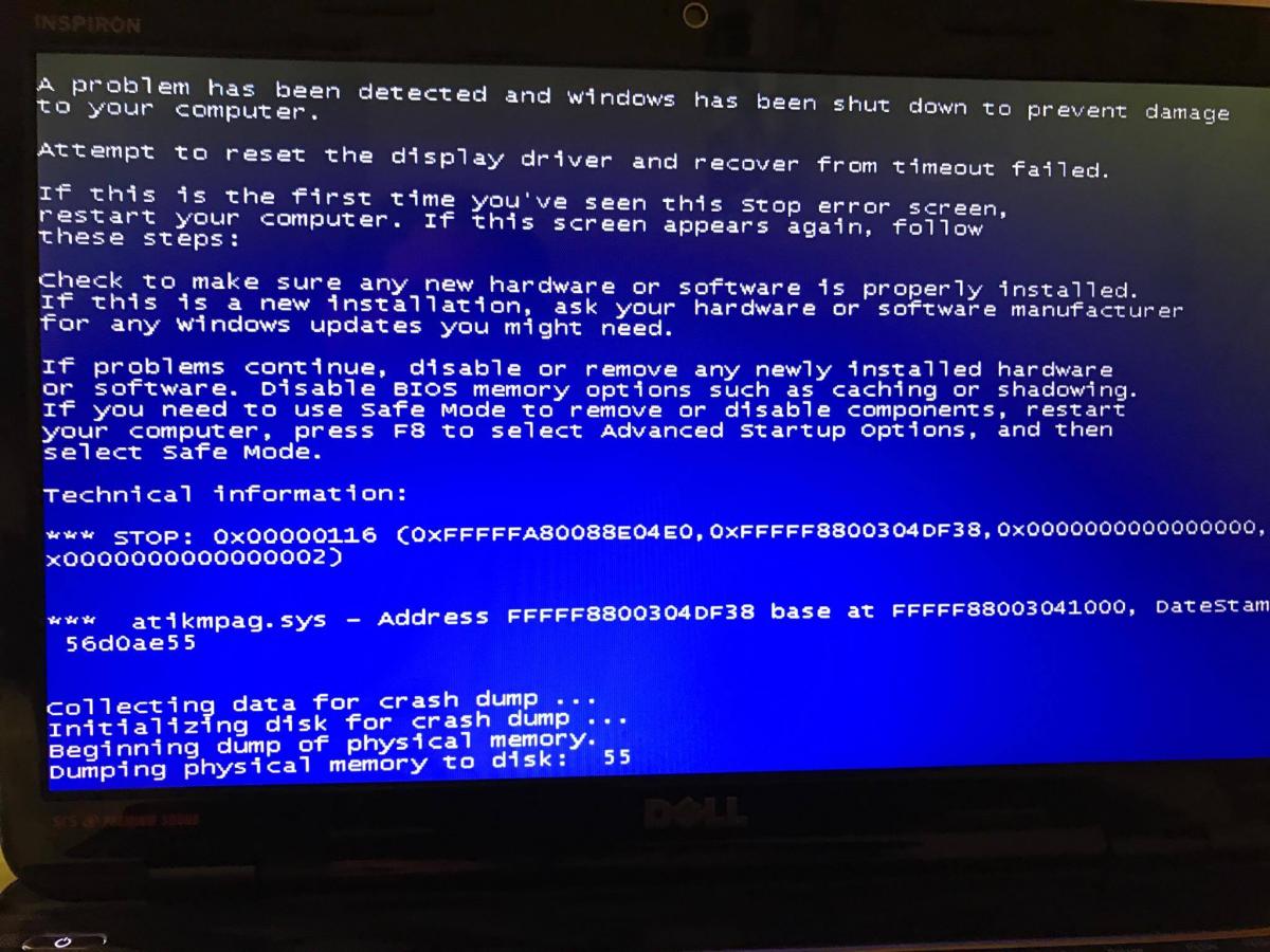

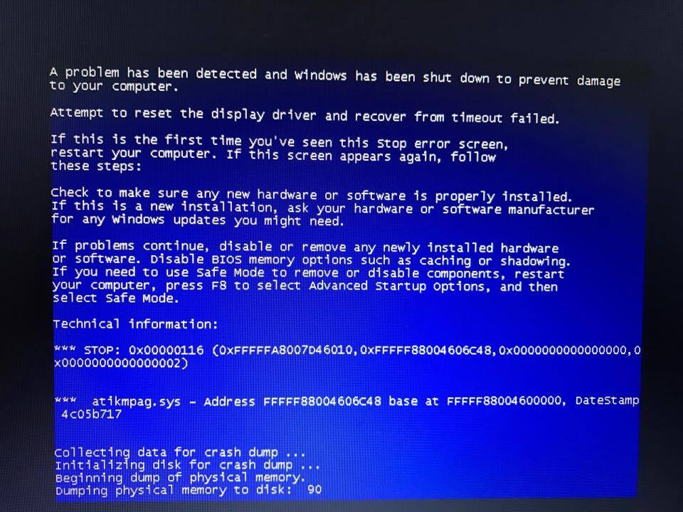

αυτό που σου χτυπάει στην αρχή,είναι ο driver της amd/ati κάρτας γραφικών που έχεις.
στην 4η εικόνα,το λευκό πάνω  αριστερά πλαίσιο ΔΕΝ μου αρέσει και πιθανότατα υποδηλώνει ΠΡΟΒΛΗΜΑ στην κάρτα γραφικών.
Το οτι εν μέρει λειτουργεί μετά απο κάποιες μέρες πιθανολογει το ενδεχόμενο οτι έχει σπάσει κάποια κόλληση απο το τσιπ της κάρτας και με την αυξηση της θερμοκρασίας αρχίζει να λιώνει η κόλληση και να επανέρχεται ΟΜΩΣ απο την συνεχή χρήση οταν κρυώσει ξανά γίνεται ψυχρή κόλληση και σπάει.
και πάει λέγοντας.
Δοκίμασε να ξηλώσεις απο ασφαλή λειτουργία με δίκτυο τον amd/ati driver της κάρτας και άφησε το σύστημα έτσι χωρίς οδηγό.
Αν δεις οτι χωρις οδηγούς πάει καλά και οταν περάσεις τον driver επανεμφανίζεται το πρόβλημα ισχύει το παραπάνω που έγραψα οτι έχεις πρόβλημα στην κάρτα γραφικών.
