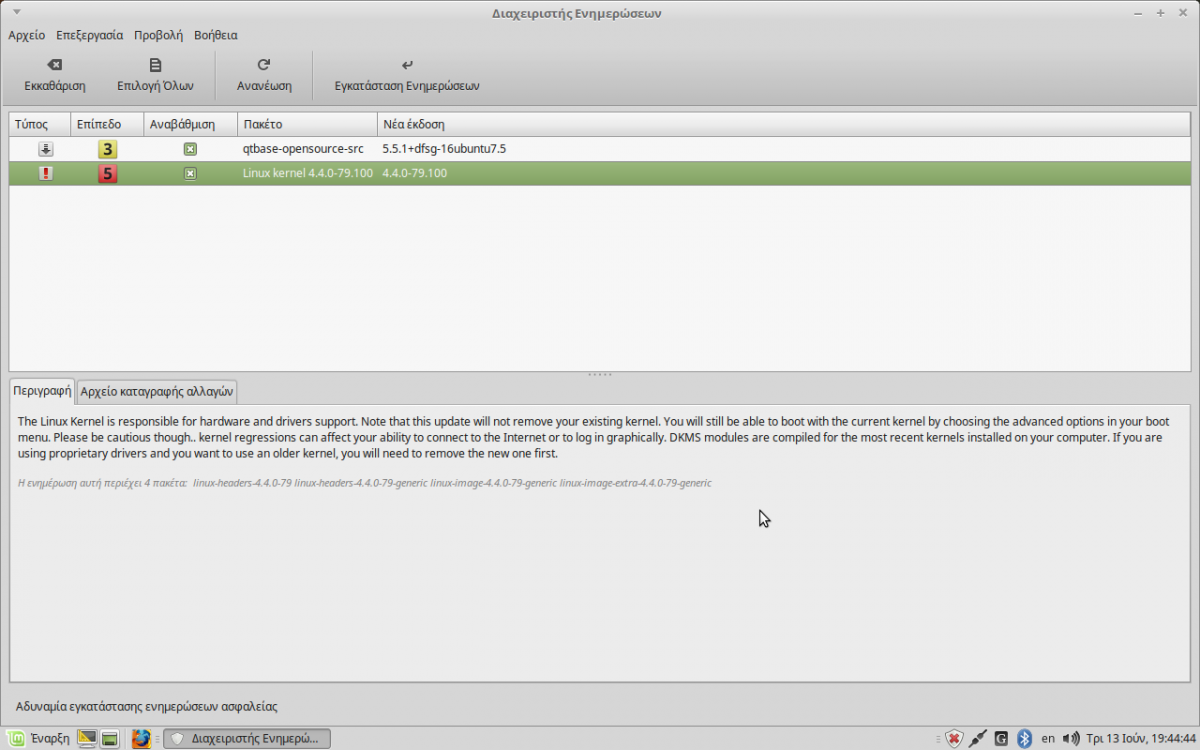

blackm76 Δημοσ. 13 Ιουνίου 2017 Δημοσ. 13 Ιουνίου 2017 γεια σας παιδια.εχω εγκαταστησει σε ενα λαπτοπ με 2πυρινο επεξεργαστη και 3 gb ram (δεν ξερω αν βοηθαει αυτο απλα το αναφαιρω) linux mint mate.κανονικα απο το διοαχειριστη ενημερωσεων εκανα παντα τις ενημερωσεις...ανοιγα δηλαδη την εφαρμογη -επιλογη ολων - εγκατασταση ενημερωσεων και μετα εβαζα κωδικο και γινοντουσαν οι ενημερωσεις.τωρα κατα ενα περιεργο λογο οταν παταω εγκλατασταση ενημερωσεων δεν ζηταει κωδικο και δεν κανει τις ενημερωσεις απο το διαχειριστη ενημερωεων και στο εικονιδιο του εμφανιζετε ενα κοκκινο Χ.και αναγκαστικα τις κανω χειροκινητα.μεχρι τωρα δεν ειχα καποιο θεμα απλα επειδη θα το δωσω το λαπτοπ σε ενα φιλο και δεν το εχει τοσο με τους υπολογιστες ηθελα να διορθωσω το θεμα με την εφαρμογη ενημερωσεων.....επισυναπσα καποιες φωτογραφιες για να καταλαβετε καλυτερα τι εννοω.υπαρχει λυση;;;;περιμενβω απαντηση σας συντομα.ευχαριστω πολυ για την βοηθεια προκαταβολικα γιατι ξερω πως θα βοηθ8ησετε

blackm76 Δημοσ. 14 Ιουνίου 2017 Μέλος Δημοσ. 14 Ιουνίου 2017 Οταν λες χειροκινητα, εννοεις μια μια? Και τοτε σου ζηταει κωδικο? εννοω απο τερματικο με sudo apt-get update, upgrade kai dist-upgrade. ετσι γινονται. Ξερω οτι θα πεταξω λαμακια. Μια ιδεα να εκφρασω και μετα πετατε ντοματες.... Μηπως ειναι προβλημα δικαιωματων του χρηστη? Ο διαχειριστης μπορει να κανει τις ενημερωσεις απο την εφαρμογη του Mint? Το μεσημερακι αργα θα αναψω ενα λαπτοπ με Mint να δω τη συμπερυφορα του αυτο δεν ξερω αν μπορει να συμβει και ουτε ξερω πως μπορω γι να το ρυθμισω αν ισχυει. δεν ξερω μηπως φταει ενα αποθετηριο που εβαλα για να εχει παντα ενημερωμενο flash player to mozilla. ειναι το webupd8.για αυτο εβαλα την φωτογραφια για να το δειτε αν και ποτε δεν ειχα τετοιο προβλημα.εχω και αλλα λαπτοπ με αυτο το αποθετηριο. σε γενικες γραμμες ολα λειτουργουν κανονικα απλα δεν λειτουργει ο δειχειρηστεις ενημερωσεων..... δηλαδη ψαχνει βρισκει τις ενημερωσεις αλλα οταν παταω να τις εγκαταστησει να μου βγαζει να βαλω κωδικο και δεν κανει τιποτα,παρα μονο γινετε χ το εικονιδιο του οπως την φωτογραφια που σας επισυναψα.γνωριζει κανεις τι συμβαινει;;;;πρωτη φορα το συναντω και δεν ξερω τι να κανω.
