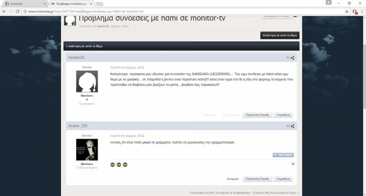

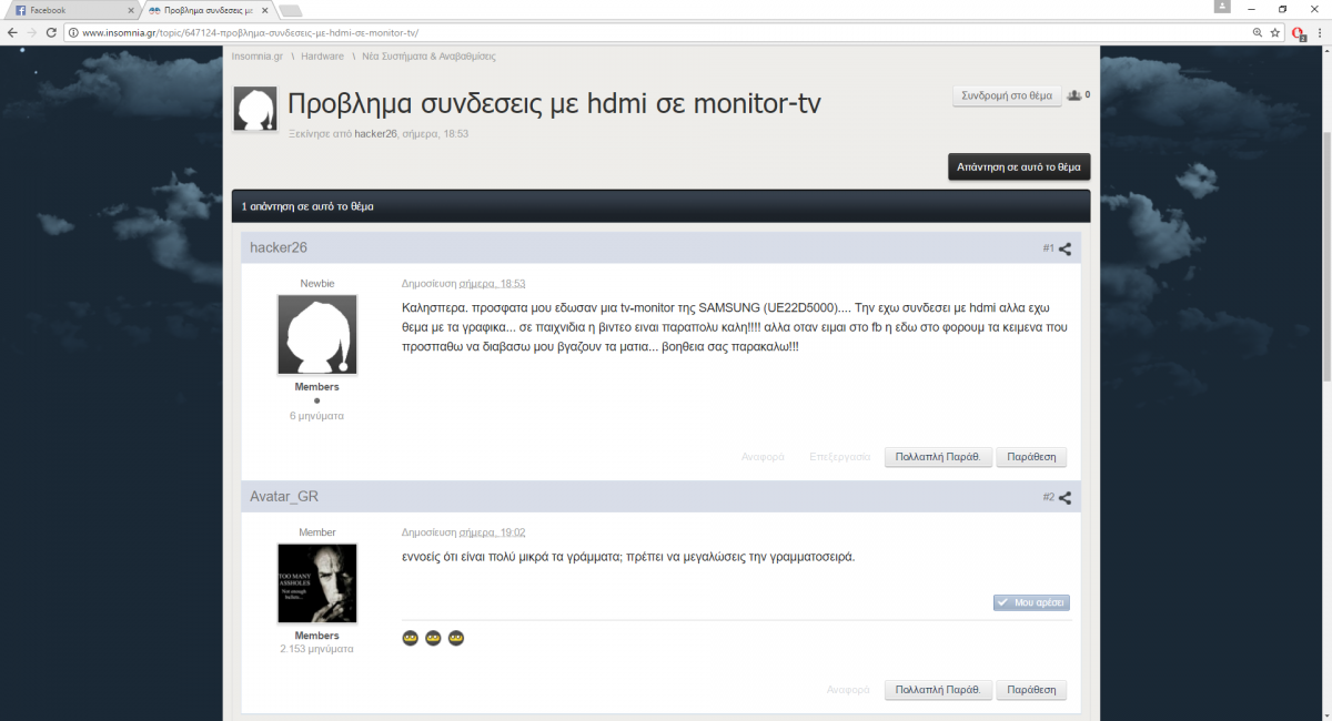

hacker26 Δημοσ. 13 Ιουνίου 2017 Δημοσ. 13 Ιουνίου 2017 Καλησπερα. προσφατα μου εδωσαν μια tv-monitor της SAMSUNG (UE22D5000).... Tην εχω συνδεσει με hdmi αλλα εχω θεμα με τα γραφικα... σε παιχνιδια η βιντεο ειναι παραπολυ καλη!!!! αλλα οταν ειμαι στο fb η εδω στο φορουμ τα κειμενα που προσπαθω να διαβασω μου βγαζουν τα ματια... βοηθεια σας παρακαλω!!!
Avatar_GR Δημοσ. 13 Ιουνίου 2017 Δημοσ. 13 Ιουνίου 2017 εννοείς ότι είναι πολύ μικρά τα γράμματα; πρέπει να μεγαλώσεις την γραμματοσειρά.
hacker26 Δημοσ. 13 Ιουνίου 2017 Μέλος Δημοσ. 13 Ιουνίου 2017 οχι οχι ειναι παραξενα τα γραματα με σκιες... βγαζουν ματι.. στην 1 ειναι με hdmi... δεν ξερω αν μπορειτε να καταλαβετε την διαφορα... λογο αναλυσεις...
Avatar_GR Δημοσ. 13 Ιουνίου 2017 Δημοσ. 13 Ιουνίου 2017 Δες τις ρυθμίσεις του μόνιτορ από τα κουμπιά που έχει από κάτω. Παίξε λίγο με τις ρυθμίσεις και θα το φτιάξεις όπως σου αρέσει
