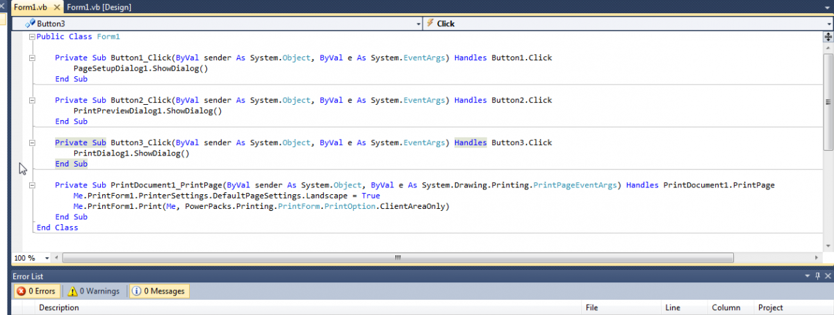

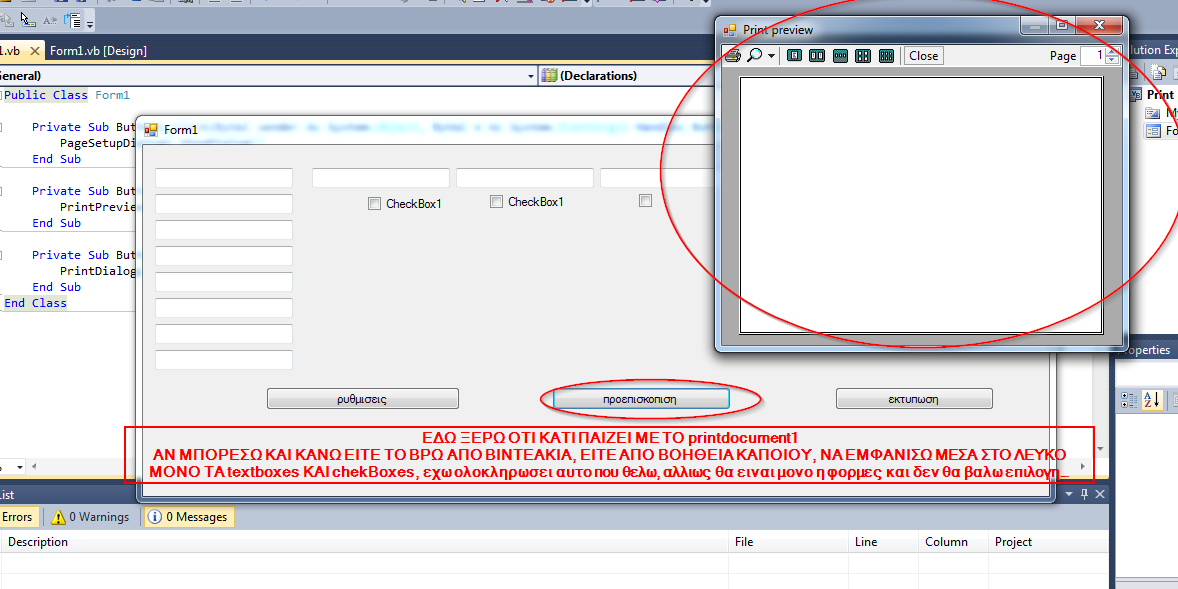

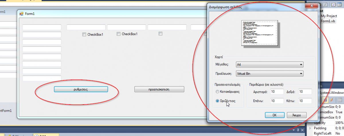

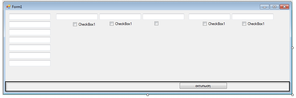

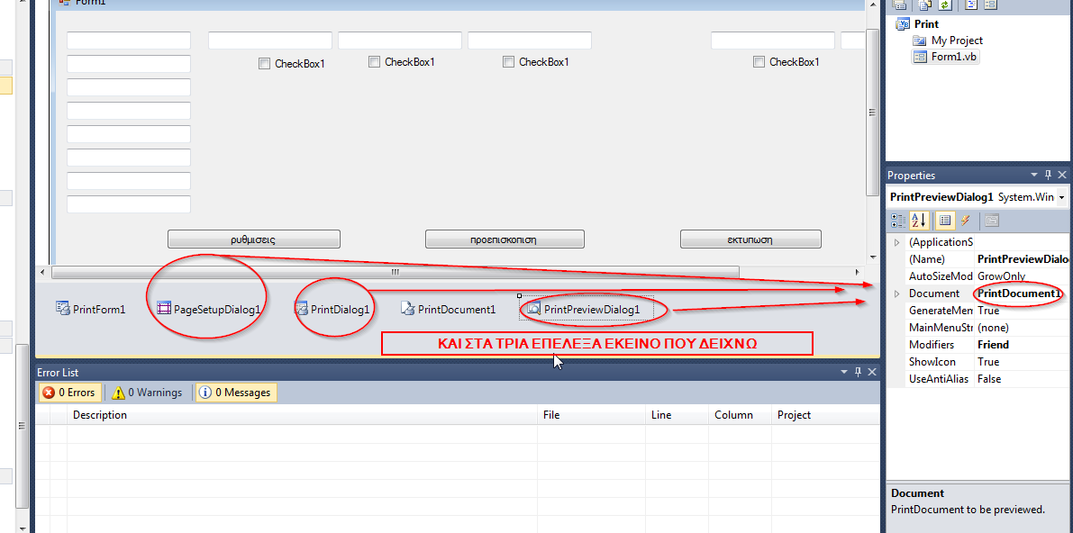

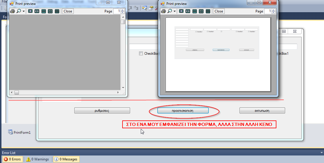

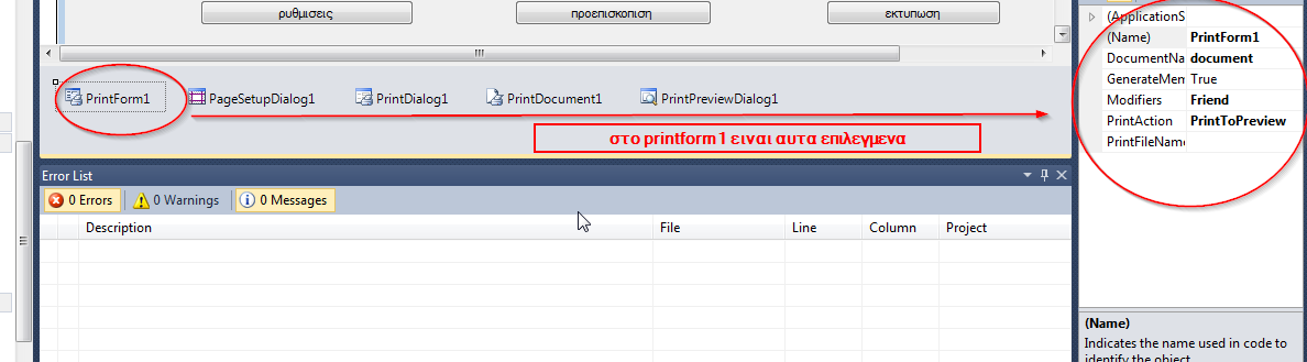

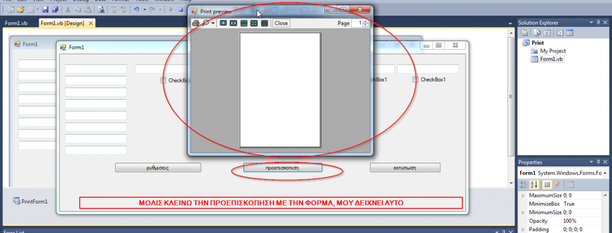

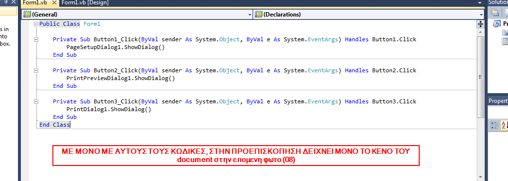

shaolin81 Δημοσ. 14 Ιουνίου 2017 Μέλος Δημοσ. 14 Ιουνίου 2017 λοιπον νατες και οι φωτο.............. ΦΩΤΟ (01 - 02) εσεις που γνωριζετε καταλαβενετε τι δειχνω...... ΦΩΤΟ (03) οι κωδικες που εχω γραμμενους ΦΩΤΟ (04) ωραια με τον προσανατολισμο ΦΩΤΟ (05) στην προεπισκοπηση ανοιγει δυο preview, στο ενα ναι δειχνει την φορμα, αλλα η αλλη κενο, σιγουρα κατι βαζω λαθος στον κωδικα αλλα δεν ξερω τι ΦΩΤΟ (06) ενω κανω close το preview με την φορμα, εμφανιζετε αυτη με κενο document, οπως ειπα και πανω, κατι κανω λαθος ΦΩΤΟ (07) εδω εχω σβησει μια γραμμη σε σχεση με την φωτο 03 ΦΩΤΟ (08) σβηνοντας την μια γραμμη στην φωτογραφια 07 η προεπισκοπηση ειναι κενη μονο με το document, εδω υπαρχει καμια λυση ωστε να μην μου εμφανιζει ολοι την φορμα μαζι με τα buttons, αλλα να βλεπω μονο τα textboxes και αυτα που θα γραφω μεσα, οπως επισης και τα chekboxe, να δειχνει αυτα που θα ειναι τσεκαρισμενα η οχι???????????? ευχαριστω για τον χρονο σας, περιμενω τα φωτα σας, ή σκοταδι
solarpower Δημοσ. 15 Ιουνίου 2017 Δημοσ. 15 Ιουνίου 2017 Δοκίμασες πριν κάνεις την εκτύπωση της φόρμας να κρύψεις τα buttons με visible=false;
albNik Δημοσ. 15 Ιουνίου 2017 Δημοσ. 15 Ιουνίου 2017 Στην PrintDocument1_PrinPage θα βάλεις τον κώδικα για να εκτυπώσεις (κείμενο, εικόνες, σχήματα...) p.x. e.Graphics.DrawLine, DrawString, DrawImage.. Αν και δεν έχω καταλάβει τι θες να εκτυπώσεις
shaolin81 Δημοσ. 15 Ιουνίου 2017 Μέλος Δημοσ. 15 Ιουνίου 2017 Δοκίμασες πριν κάνεις την εκτύπωση της φόρμας να κρύψεις τα buttons με visible=false; το βρηκα τελικα....... Στην PrintDocument1_PrinPage θα βάλεις τον κώδικα για να εκτυπώσεις (κείμενο, εικόνες, σχήματα...) p.x. e.Graphics.DrawLine, DrawString, DrawImage.. Αν και δεν έχω καταλάβει τι θες να εκτυπώσεις αυτο μου εβγαζε κατι error, δλδ μονο αυτο εβαζα............. ναι θα σου πω τι ηθελα, Να εκτυπωσω την φορμα σε οριζοντια διαταξη, landscape δλδ παντος δοκιμασα και αυτο που ειπες να δω κατι διαφορετικο, αλλα οπως ειπα error....... και τελικα το βρηκα χαρη και στον κωδικα που ειπε ο @Tui112@ αυτα που εκανα ειναι στο button (εκτυπωση) εβαλα τον παρακατω κωδικα, ωστε και να ειναι οριζοντια οπως θελω, και να το βλεπω στην προεπισκοπηση, και ταυτοχρονα να μου κρυβει το button ωστε να μην μου εκτυπωσει και αυτο........ ο κωδικας ειναι αυτος Private Sub Button3_Click(ByVal sender As System.Object, ByVal e As System.EventArgs) Handles Button3.Click Me.Height = Me.Height - 33 Me.PrintForm1.PrinterSettings.DefaultPageSettings.Landscape = True PrintForm1.Print() PrintDialog1.ShowDialog() Me.Height = Me.Height + 33 End Sub και ετσι οπως στην φωτο στην εκτυπωση μου κοβει το button ή τα button αναλογα ποσα εχουν...... ευχαριστω σε οσους ασχοληθηκαν, γιατι αφιερωνουν απο τον προσωπικο τους χρονο... μπορει να κλεισει το θεμα (SLOVED)
