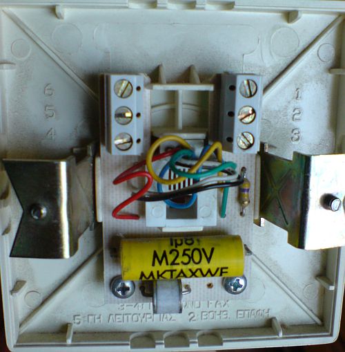

bill2015 Δημοσ. 11 Ιουνίου 2017 Δημοσ. 11 Ιουνίου 2017 ναι σωστός ο φίλος δες πρίζες οπώς είπε και ο απο πανω αλλα δές μίπως έχει πριζάκι με πυκνωτή του οτε μου έτυχε σε μένα όλα τέλεια έβρισκαν βραχυκύκλωμα και μόλις έβγαλα το πριζακι δεν είχε βραχυκύκλωμα πια αλλά συνήθως σε όλα τα σπίτι ανεβάζουν 2 ζευγάρια όχι 1 ώστε αν χαλάσει το 1 βάζεις αλλο

bluesattack Δημοσ. 12 Ιουνίου 2017 Μέλος Δημοσ. 12 Ιουνίου 2017 Μμμ, με ρωτησαν στο τηλεφωνο αν εχω πριζα οτε αλλα εκεινη την στιγμη δεν καταλαβα την σημασια της ερωτησης.Και απαντησα ''απλη''.Εξωτερικα εχει καποια σημανση η πρεπει να να την βγαλω (πλεον) απο τον τοιχο για να την δω ? Γραφει οτε ξερω γω ? Γιατι τα κακωδια ειναι σιγουρα δεκαετιων , πριζες..ποιος θυμαται ? ps.Ενας πυκνωτης μπορει να εχει προβλημα η ενας πυκνωτης ειναι πλεον παρωχημενη προσθηκη ?
Fubar.gr Δημοσ. 12 Ιουνίου 2017 Δημοσ. 12 Ιουνίου 2017 Ο πυκνωτής αυτός λέγεται ring capacitor και χρησιμοποιούταν σε καποια πολύ παλιά τηλεφωνα με τριπολικό καλώδιο για να δίνει το σήμα για το κουδούνισμα. Σε σύγχρονο τηλέφωνο με δύο καλώδια η μία άκρη του πυκνωτή είναι στον αέρα, και συνεπώς είναι εκτός κυκλώματος. Οπότε η ύπαρξή του δέν επηρεάζει το ADSL, εκτός και αν υπάρχει κάποιο άλλο πρόβλημα στην καλωδίωση.

rfc Δημοσ. 13 Ιουνίου 2017 Δημοσ. 13 Ιουνίου 2017 Σε πρωτη φαση ο πυκνωτης πρεπει να βγει επειδη σιγουρα θα κοβει συχνοτητες. τα καλωδια να ενωνονται απευθειας χωρις να παρεμβαλλεται κατι. Δοκιμασε πρωτα αυτο. Η εγκατασταση αυτη ειναι παρωχημενη. Αν δε δεις μετα προκοπη, πας στα καλωδια. Δοκιμασε πρωτα ετσι χωρις καν φιλτρο-σπλιτερ πανω σε τηλεφωνα-ρουτερ, για να δεις πως θα παει.
bluesattack Δημοσ. 13 Ιουνίου 2017 Μέλος Δημοσ. 13 Ιουνίου 2017 Δεν εχει πυκνωτη τελικα.Δοκιμασα οτιδηποτε μεσα στο σπιτι , αλλο ρουτερ, αλλο καλωδιο, αλλη πριζα ,ασυρματα, ενσυρματα ,χωρις/με φιλτρακι , η ιδια μιζερια Θα παω να παρω 40 μετρα pet , δυο εξωτερικες πριζες και θα τελειωνει η υποθεση.Στο φιναλε , ακομα και αν δεν φταιει αυτο , η εσωτερικη καλωδιωση ειναι 35 χρονων και η μια πριζα ειναι σε πολυ δυσπροσιτο σημειο απο αποψη επιπλων. Ενα 20ρικο κοστος τα υλικα, θα τα συνδεσει τζαμπα και ενας φιλος ηλεκτρολογος , που τον πετυχα επιτελους , και τελος.. Θα ενημερωσω για το αποτελεσμα
rfc Δημοσ. 13 Ιουνίου 2017 Δημοσ. 13 Ιουνίου 2017 Αφου στη φωτο που εχεις βαλει υπαρχει πυκνωτης ρε φιλος............ απο αλλο σπιτι φωτο μας εβαλες?
