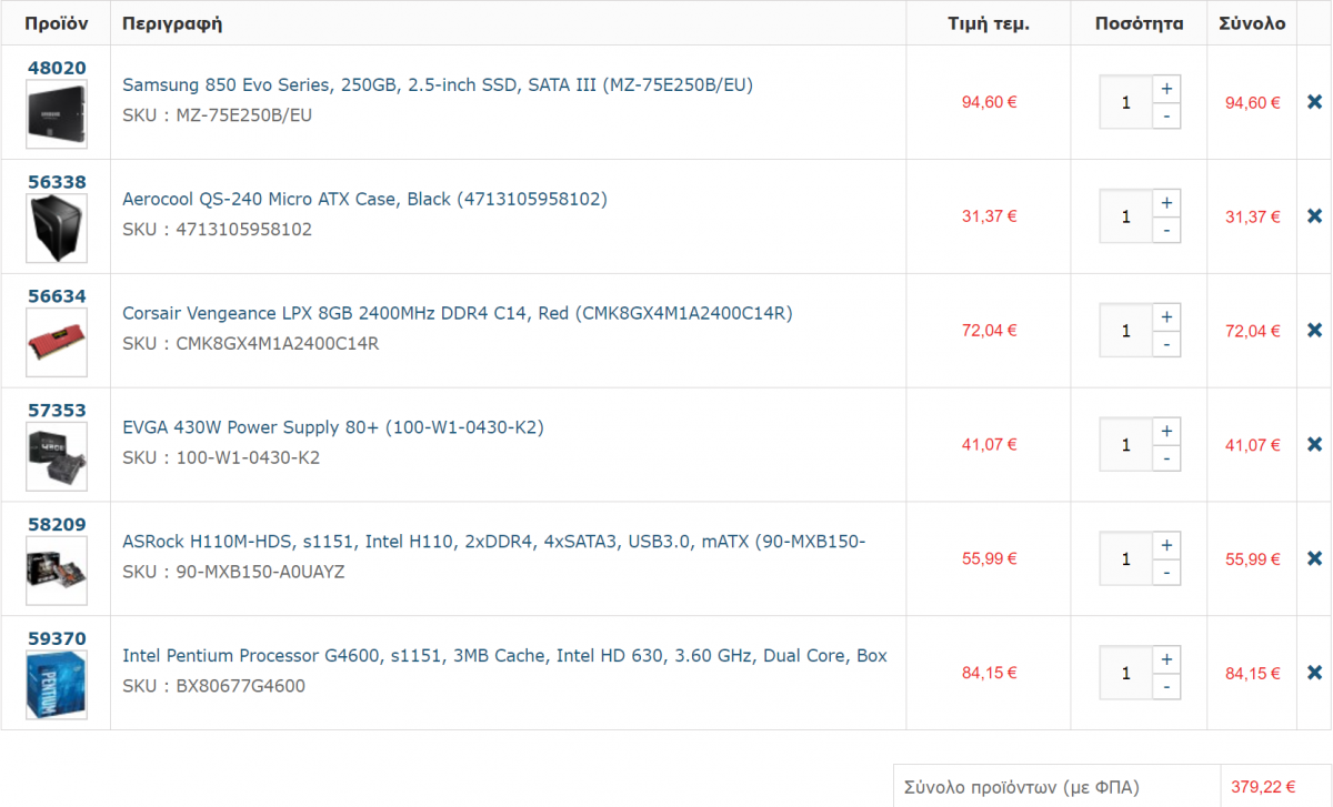

jeandoumpier Δημοσ. 9 Ιουνίου 2017 Δημοσ. 9 Ιουνίου 2017 Καλησπέρα. Σε αυτό το budget, κάτι τέτοιο θα μπορούσε να γίνει. Από mgmanager.gr που βρίσκεται στο κέντρο της Αθήνας, το οποίο κάνει και συναρμολόγηση : 1
skimnos Δημοσ. 9 Ιουνίου 2017 Μέλος Δημοσ. 9 Ιουνίου 2017 Φαίνεται καλό σύστημα για τις προδιαγραφές μου. απορία: η ενσωματωμένη καρτα γραφικων θα ειναι οκ; Ευχαριστώ πολύ!
jeandoumpier Δημοσ. 9 Ιουνίου 2017 Δημοσ. 9 Ιουνίου 2017 Για ενσωματωμένη ναι, είναι καλή. Έτσι κι αλλιώς στο budget δεν "χωράει" ανεξάρτητη gpu.
MALERKANOS Δημοσ. 9 Ιουνίου 2017 Δημοσ. 9 Ιουνίου 2017 Καλησπέρα. Σε αυτό το budget, κάτι τέτοιο θα μπορούσε να γίνει. Από mgmanager.gr που βρίσκεται στο κέντρο της Αθήνας, το οποίο κάνει και συναρμολόγηση : καλύτερα να πάει σε HDD ( wd caviar blue 1TB ) κατεβαίνει 50 ευρώ περίπου και έχει 1 TB το σύστημα είναι για οικιακή χρήση και αν θέλει αργότερα βάζει έναν SSD επίσης να πάρει 2 dimms των 4 GB για να αξιοποιήσει το Dual Channel δεν πρόκειται να χρειαστεί πάνω από 8 GB έτσι και αλλιώς
jeandoumpier Δημοσ. 9 Ιουνίου 2017 Δημοσ. 9 Ιουνίου 2017 Διαφωνώ. Ο ssd είναι πιο λογικό να μπεί από τώρα ώστε να πρόκειται για ένα γρήγορης αποκρισης σύστημα, και ο hdd με ένα πενηνταρικο όπως λες προστίθεται και μετά χωρίς να χρειαστει φορμάτ κτλ. Την τελική απόφαση φυσικά θα την λάβει ο ίδιος.
Millennium Δημοσ. 10 Ιουνίου 2017 Δημοσ. 10 Ιουνίου 2017 Δε βλεπω να βγαζεις κατι καλο για τετοιες χρησεις με αυτα τα λεφτα.
skimnos Δημοσ. 10 Ιουνίου 2017 Μέλος Δημοσ. 10 Ιουνίου 2017 Δε βλεπω να βγαζεις κατι καλο για τετοιες χρησεις με αυτα τα λεφτα. Δηλαδή πόσο χρειάζεται να ανέβω στα χρήματα για να ειμαι οκ; Ευχαριστώ παιδιά για τις γνώμες!
Dr_73 Δημοσ. 10 Ιουνίου 2017 Δημοσ. 10 Ιουνίου 2017 επίσης να πάρει 2 dimms των 4 GB για να αξιοποιήσει το Dual Channel δεν πρόκειται να χρειαστεί πάνω από 8 GB έτσι και αλλιώς Το dual channel σε αυτό το σύστημα δεν λέει τίποτε. Είναι πιο σημαντικό να μπορεί σε 2-3-4 χρόνια να πάρει μία ίδια 8άρα. Θα χρειαστεί σίγουρα κάποια στιγμή αύξηση ram. Αν έχει δύο , θα πρεπει να τις πουλάει , να πάρει δύο νέες ... κτλ Έχω μια 8άρα σε skylake . Όταν του βάλεις καλή vga μια χαρά κάνει τα πάντα. Χωρίς vga , για σερφάρισμα κτλ , καμία διαφορά. Και έχει 4 υποδοχές το δικό μου. Άσε που σε 2-3 χρόνια τα ντιμ των 4 δεν θα πουλιούνται με τίποτε, στα αζήτητα θα είναι .
Millennium Δημοσ. 12 Ιουνίου 2017 Δημοσ. 12 Ιουνίου 2017 Δηλαδή πόσο χρειάζεται να ανέβω στα χρήματα για να ειμαι οκ; Ευχαριστώ παιδιά για τις γνώμες! Αρκετα περισσοτερα,+100-150ε θα λεγα.Τα 350-400ε = πολυ λιγα για τετοια χρηση ακομα και για χομπιστα.
