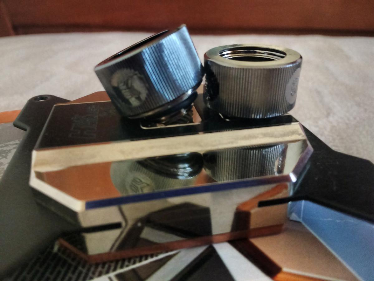

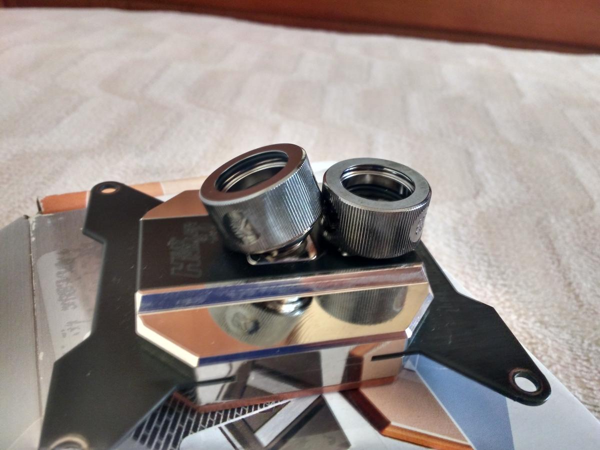

vasilissouvlaki Δημοσ. 10 Ιουνίου 2017 Μέλος Δημοσ. 10 Ιουνίου 2017 Παιδιά πρόβλημα το heatkiller 3 τελικά δεν παίρνει τα fitinga 16mm τι μπορώ να κάνω?
Moderators Inuyasha Δημοσ. 10 Ιουνίου 2017 Moderators Δημοσ. 10 Ιουνίου 2017 Αποστατες, γωνιακα ρακορ διαλέγεις και περνεις
vasilissouvlaki Δημοσ. 10 Ιουνίου 2017 Μέλος Δημοσ. 10 Ιουνίου 2017 Το θέμα είναι ότι τα fitings δεν μπαίνουν ακόμα και με το πάνω μέρος βγαλμένα άρα μήπως δεν μπαίνουν ούτε οι γωνίες? Αποστάτες μπορείς να μου στείλεις να δω τι είναι?
Moderators Inuyasha Δημοσ. 10 Ιουνίου 2017 Moderators Δημοσ. 10 Ιουνίου 2017 Το θέμα είναι ότι τα fitings δεν μπαίνουν ακόμα και με το πάνω μέρος βγαλμένα άρα μήπως δεν μπαίνουν ούτε οι γωνίες?Βγάλε καμιά φωτογραφία να καταλάβουμε Αν εννοείς ότι βρίσκουν μεταξύ τους, τότε θα παίξεις με αποστατες είτε συνδιασμο αποστατες και γωνίες, Για αυτό σου έχω πει αρκετές φορές ότι κάνεις βιάστηκες κινήσεις και αγοράζεις πράγματα που δεν βολεύουν για την χρήση που θέλεις,
vasilissouvlaki Δημοσ. 10 Ιουνίου 2017 Μέλος Δημοσ. 10 Ιουνίου 2017 Ναι απλά δεν μου πέρασε ποτέ απο το μυαλό μου οτι δεν θα εμπεναν τα fitings Να και οι φωτογραφίες
Moderators Inuyasha Δημοσ. 10 Ιουνίου 2017 Moderators Δημοσ. 10 Ιουνίου 2017 Αναγκαστικά θα πάρεις ένα αποστάτη καμιά 30-35 μμ για να έρθει αρκετά πιο ψιλά το ένα από τα 2 ρακορ Σχεδόν όλα τα waterblock αναφέρουν τη μέγιστη περίμετρο τον ρακορ που μπορείς να βάλεις όταν οι τρύπες είναι τόσο κοντά
Moderators Inuyasha Δημοσ. 10 Ιουνίου 2017 Moderators Δημοσ. 10 Ιουνίου 2017 https://www.eworld.com.gr/products/index/229/0/Adapter Δες να είναι πιο ψιλό από τα ρακορ σου αν πχ το ρακορ είναι 20 μμ δες για 25μμ τουλάχιστον 1
