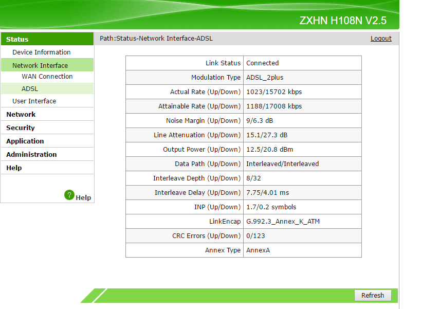

ianstam8 Δημοσ. 9 Ιουνίου 2017 Δημοσ. 9 Ιουνίου 2017 Ουαου ,είσαι πολύ καλύτερα! Με τι εταιρία; Το δικό σου απ' οτι βλεπω στο screenshot είναι ZXHN H108L v2.5. Έχεις αλλάξει τπτ στις ρυθμίσεις για να φτάσεις σ' αυτό το αποτέλεσμα;

bill2015 Δημοσ. 9 Ιουνίου 2017 Δημοσ. 9 Ιουνίου 2017 οχι απολυτως τιποτα με vodafone ειμαι πρωην hol το zte zxhn h108n v2.5 εχω οχι το l

bill2015 Δημοσ. 9 Ιουνίου 2017 Δημοσ. 9 Ιουνίου 2017 αλλα με τετοιο attenuation επρεπε σαν εμενα και πιο πολυ πρεπει να ειχες
.::NikoS::. Δημοσ. 9 Ιουνίου 2017 Δημοσ. 9 Ιουνίου 2017 Στην πρώτη σελίδα αναφέρει attenuation 10dB με το άλλο ρουτερ. Μεγάλη διαφορά μου φαίνεται από ρουτερ σε ρουτερ +-10dB πάντως. Κάτι δε πάει καλά, δεν φταίει το ρουτερ προφανώς. Κι εγώ με 41dB attenuation στα 6dB SNR είμαι γύρω στα 9200. (ήμουν ακόμα καλύτερα πριν 1μιση-2 χρόνια αλλά έχω πέσει τώρα τελευταία) Στο λέω αυτό για να δεις ότι μιλάμε για τεράστια διαφορά στο attenuation κι όμως έχουμε παρόμοιες ταχύτητες. Ο πιο πάνω που λέει 25dB 15Mbps είναι επίσης φυσιολογικό (έχω δει και χειρότερο βέβαια με 25dB μάλλον λόγω τεράστιο φόρτου στο καφαο ή ακόμα και στο κεντρικό καλώδιο της πολυκατοικίας) αλλά σίγουρα τα νούμερα σου είναι χάλια για την απόσταση σου από το κέντρο.
