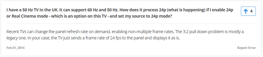

Από την άλλη μεριά όμως, δεν λέγεται και γράφεται ότι οι ταινίες των 24fps στις μεν τηλεοράσεις των 50Hz ‘τρέχουν’ 4% τα frames για να προβληθούν, ενώ στις 60Hz κάνουν το 3:2 pulldown; Οπότε τι από τα δύο κάνουν οι σύγχρονες τηλεοράσεις;  :confused:

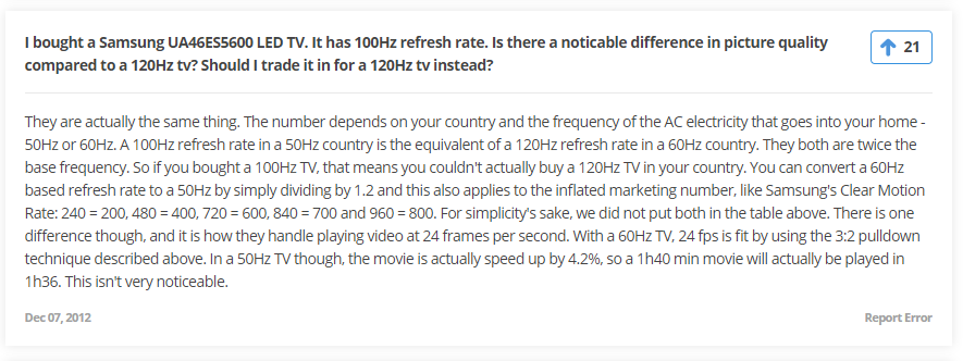

Το δικό μου μήνυμα ήταν απολύτως καλοπροαίρετο και ευχαριστώ πάρα πολύ για τα links! Από αυτά ξεχώρισα τα δύο παρακάτω σχόλια που αφορούν στην απορία μου:
Btw, φαίνεται ότι οι GReaperEX και nvel έχουν δίκιο πως αυτό με το ρεύμα έχει ξεπεραστεί πια.. Βρήκα ένα κειμενάκι από avforums που τα εξηγεί όμορφα, καθώς και μερικές ερωταπαντήσεις από rtings:
Most TVs many years ago were manufactured for use with a specific video format which in turn relied on screen refresh rates which in turn were dependent upon the expected line frequency of the power applied. So old CRT tube type TVs won’t work when changing line frequency even if the voltage is made right by means of step-up transformer.
When electronic displays became common, with the dawn of commercial television, they were all CRT-based - and CRTs are very sensitive to external magnetic fields. To minimize possible problems from this source, the vertical frequency of CRT televisions was chosen to match that of the power lines: 60 Hz in North America*, and 50 Hz in Europe.
@Age4Greeks
Φυσικά συμπεριλαμβάνεσαι και σ' ευχαριστώ πολύ! Το άρθρο πάντως που έβαλες μιλάει για τη διαφορά των 50/60 με 100/120 (το γνωστό frame interpolation, το οποίο όντως έχει χιλιοσυζητηθεί), ενώ δεν ήταν ακριβώς αυτό το ζήτημα.
Ξεχώρισα παρ' όλ' αυτά δύο σχόλια που έχει κάτω από το άρθρο. Το πρώτο από αυτά ήταν και η δική μου απορία, όμως η απάντηση του rtings είναι άλλ' αντ' άλλων, 100% ΛΑΘΟΣ. Κάτι τέτοιες κοτσάνες μπέρδεψαν και τον makfil και εμένα. Το δεύτερο ερώτημα δεν είναι το δικό μου, όμως η απάντηση μου κίνησε το ενδιαφέρον, ότι δεν μπορούν, λέει, όλες οι Αμερικάνικες tv να παίξουν 50fps περιεχόμενο. Πιθανότατα λάθος και αυτό, ή το έγραψε για να πιάσει και το 3% των συσκευών, τίποτα άσχετες μάρκες που ενδεχομένως κυκλοφορούσαν τον Φεβ 2014. Έχει κλονιστεί πλήρως η εμπιστοσύνη που είχα στο rtings μετά από αυτό το άρθρο.

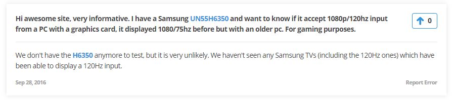

- Μπορούν οι tv με refresh rate μεγαλύτερο από 60Hz να χρησιμοποιηθούν ως gaming pc monitors? (το αρχικό ερώτημα από ts)
Συνήθως όχι για πάνω από 60Hz. Ό,τι μεγαλύτερο ρυθμό ανανέωσης και να υποστηρίζει το panel τους, τον έχουν μόνον για frame interpolation.
