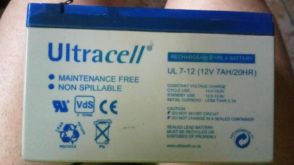

varitimos84 Δημοσ. 5 Ιουνίου 2017 Μέλος Δημοσ. 5 Ιουνίου 2017 Μην αγχώνεσαι, το mstech τροφοδοτικό δεν είναι 920 βαττ αλλά κάτω από 450. Δεν θα έχεις πρόβλημα με το ups. Αν μπορείς να γυρίσεις το τροφοδοτικό πίσω, κάνε το άμεσα. :/ 450? δεν εχω θεμα να σου πω την αληθεια.. εχω 4 σκληρους , rx 560 καρτα, επεξεργαστη ι5, κ ειμαι μια χαρα.... παντως οταν λεω αυτη τη στιγμη, δεν εννοω οτι το πηρα τωρα.. ηδη το εχω 1 χρονο.... στα διαυτα... μπορω δλδ να αγορασω τις ιδιες μπαταριες κ να μην εχω θεμα? πανω στην μπαταρια τι χαρακτηριστικα να κοιταω? δλδ αν παω σε αλλη καλυτερης μαρκα μπαταρια.. ποιο χαρακτηριστικο να κοιταξω ωστε να ξερω οτι ειναι η ιδια σε ισχυ με τις υπαρχουσες ultracell?
Sheogorath Δημοσ. 6 Ιουνίου 2017 Δημοσ. 6 Ιουνίου 2017 Ιδια τάση και αν λένε χωρητικότητα, ίδια AH. Πάρε Ultracell ξανά, και εγώ αυτές έχω βάλει στο δικό μου. Κοίτα να βάλεις με πατέντα και καμιά ψύκτρα στον μετασχηματιστή τώρα που το έχεις ανοικτό. Εγώ το έχω τώρα και του κάνω πατέντες γιατί έβραζε. Ένα lamtech 1200VA. Βγάλε μια φωτογραφία το εσωτερικό του αν θες να σου προτείνω.

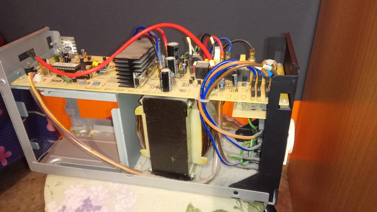

varitimos84 Δημοσ. 6 Ιουνίου 2017 Μέλος Δημοσ. 6 Ιουνίου 2017 (επεξεργασμένο) αν θελησω να ανεβασω χωριστικοτητα.. παω σε μεγαλυτερα AH δλδ? αυτες οπως βλεπεις ειναι 12v - 7ah... αρα μετα παω σε μεγαλυτερο ah, αλλα με το ιδιο v... εσωτερικα ειναι ετσι.. Επεξ/σία 6 Ιουνίου 2017 από varitimos84

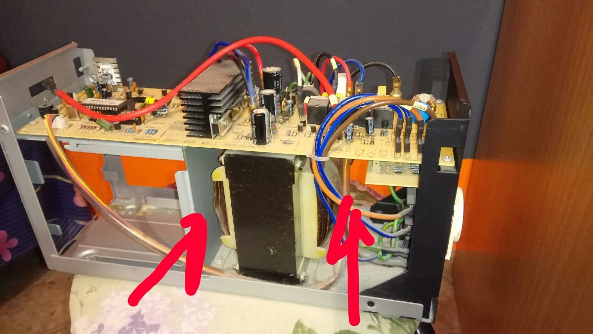

Sheogorath Δημοσ. 6 Ιουνίου 2017 Δημοσ. 6 Ιουνίου 2017 αν θελησω να ανεβασω χωριστικοτητα.. παω σε μεγαλυτερα AH δλδ? αυτες οπως βλεπεις ειναι 12v - 7ah... αρα μετα παω σε μεγαλυτερο ah, αλλα με το ιδιο v... εσωτερικα ειναι ετσι.. IMG_20170606_064802.jpg Βάλε αν έχεις τέτοιες ψύκτρες αριστερά δεξιά, πάνω στον Μ/Σ.
varitimos84 Δημοσ. 6 Ιουνίου 2017 Μέλος Δημοσ. 6 Ιουνίου 2017 Δεν εχω τετοιες.. Που μπορω να βρω? Skroutz? Κ μπαινουν οπως τα βελακια που δειχνουν?
Sheogorath Δημοσ. 6 Ιουνίου 2017 Δημοσ. 6 Ιουνίου 2017 Στο μαύρο μέταλλο, στα πλάγια. Είναι απο παλιά τροφοδοτικά, δες αν έχεις κανα καμμένο. Αν δεν βρεις, δεν είναι ανάγκη. Αν μπορείς βάλε έναν ανεμιστήρα στο UPS να βγάζει τον ζεστό αέρα έξω. Όλα αυτά θα βοηθήσουν να τροφοδοτήσεις λίγο μεγαλύτερο φορτίο με ασφάλεια. Οι ψύκτρες είναι αυτές. Εγώ το UPS τώρα το φτιάχνω, περιμένω απο το eshop κάτι φανάκια. Μόλις το τελειώσω, λογικά την Πέμπτη θα σου στείλω φωτογραφία.

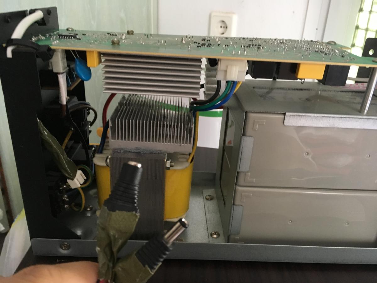

Sheogorath Δημοσ. 6 Ιουνίου 2017 Δημοσ. 6 Ιουνίου 2017 Κάνε τρύπα στο κουτί/περίβλημα του UPS και στήριξέ το εκεί. Εγώ προσωπικά τα τροφοδοτώ απο καλώδιο διπολικό που έχω περάσει και κουμπώνει με ομοαξονικό βύσμα σε pci epxress cover στο κουτί, όπου και το τροφοδοτώ απο το pc, με αποτέλεσμα να δουλεύει μόνο όταν δουλεύει ο πύργος και να μην μου σπάει τα νεύρα το βουιτό συνέχεια. Θα βγάλω φωτογραφία όπως είναι μισό, σε λίγο να δεις τι εννοώ. Αυτό εδώ είναι.
