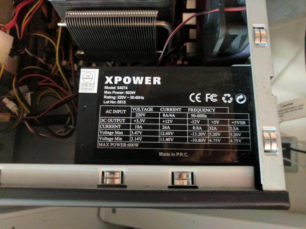

Da_rudakos Δημοσ. 11 Ιουνίου 2017 Μέλος Δημοσ. 11 Ιουνίου 2017 Παιδιά καλησπέρα,επέστρεψα και μάλλον λέω να πάω σε i5 7400.. Το τροφοδοτικό που έχω τελικά έιναι ένα xpower 600watt. Θα είμαι εντάξει λέτε;
tanasen01 Δημοσ. 12 Ιουνίου 2017 Δημοσ. 12 Ιουνίου 2017 Παιδιά καλησπέρα,επέστρεψα και μάλλον λέω να πάω σε i5 7400.. Το τροφοδοτικό που έχω τελικά έιναι ένα xpower 600watt. Θα είμαι εντάξει λέτε; 400άρι είναι περίπου, πολύ χαμηλής ποιότητας και με παθητικό PFC. Πούλα το καλύτερα και πάρε αυτό https://www.skroutz.gr/s/4306951/EVGA-430W-Power-Supply-80-PLUS.html 1
