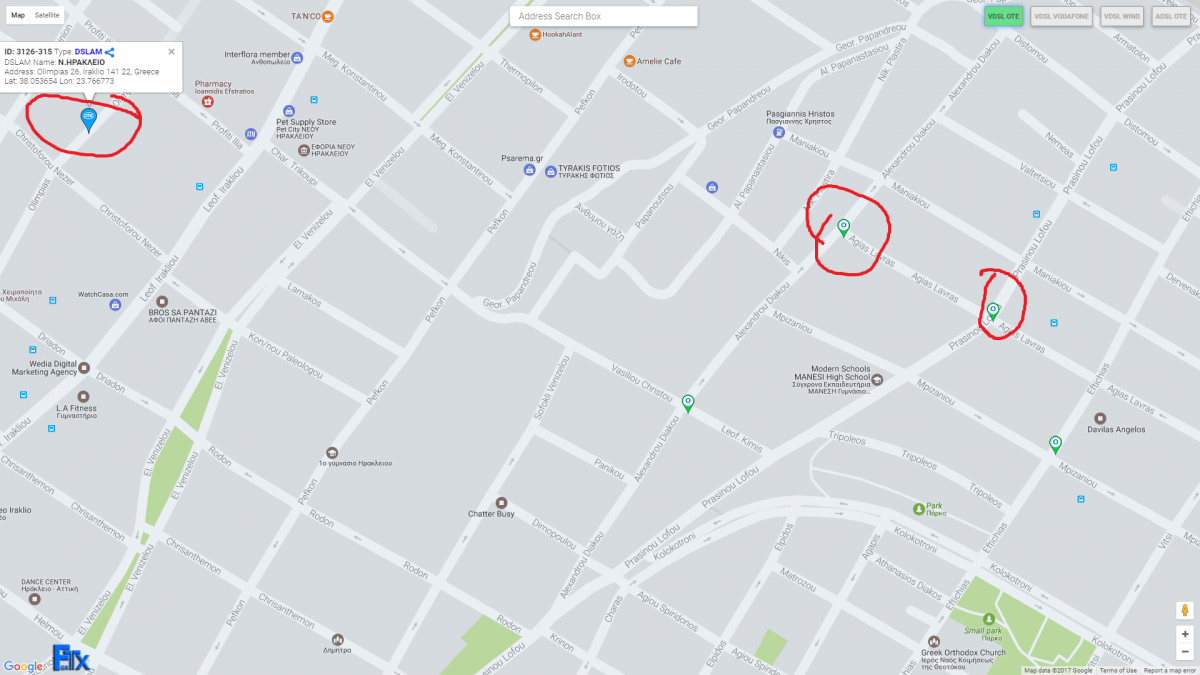

makfil Δημοσ. 4 Ιουνίου 2017 Δημοσ. 4 Ιουνίου 2017 Εάν έχει επεκταθεί στην περιοχή σου το νέο δίκτυο του ΟΤΕ (γράφεις ότι ο γείτονας έχει vdsl50 αλλά δεν διευκρινίζεις αν είναι από ΑΚ ή KV) μπορείς να ζητήσεις και φορητότητα στην wind (ακόμη και σικέ) για να πάρεις πολύ καλή προσφορά από τη Forthnet.
VaggD Δημοσ. 4 Ιουνίου 2017 Μέλος Δημοσ. 4 Ιουνίου 2017 Εάν έχει επεκταθεί στην περιοχή σου το νέο δίκτυο του ΟΤΕ (γράφεις ότι ο γείτονας έχει vdsl50 αλλά δεν διευκρινίζεις αν είναι από ΑΚ ή KV) μπορείς να ζητήσεις και φορητότητα στην wind (ακόμη και σικέ) για να πάρεις πολύ καλή προσφορά από τη Forthnet. Τα παιδεία από πάνω δεν γνωρίζουν, άλλα λογικά ειναι από k/v μιας και έχουμε 2 σε πάρα πολύ μικρή απόσταση, όπως και το DSLAM ειναι κοντά. Θα κάνω μια προσπάθεια να πάρω vdsl στην τιμή που είμαι τώρα αλλιώς θα κάνω μια σικέ αίτηση και θα πάρω ακόμα καλύτερη τιμή
bill2015 Δημοσ. 4 Ιουνίου 2017 Δημοσ. 4 Ιουνίου 2017 πρόσεξε μόνο που θα κάνεις την αίτηση γτ έχει συμβεί να μην ακυρώνουν την αίτηση και ο πελάτης να μεταφέρεται κανονικά στην άλλη εταιρία 1
makfil Δημοσ. 4 Ιουνίου 2017 Δημοσ. 4 Ιουνίου 2017 πρόσεξε μόνο που θα κάνεις την αίτηση γτ έχει συμβεί να μην ακυρώνουν την αίτηση και ο πελάτης να μεταφέρεται κανονικά στην άλλη εταιρία 1, Μπορείς να δεις από ποια καμπίνα παίρνεις (την 320 ή την 321) πηγαίνεις στο κεντρικό κουτί του ΟΤΕ στο υπόγειο της πολυκατοικίας. 2. Όταν μιλάμε για adsl, το dslam του παρόχου βρίσκεται στο ΑΚ και από εκεί φτάνει στο συνδρομητή μέσω του παλιού χάλκινου δικτύου του ΟΤΕ και γι' αυτό το λόγο και οι απώλειες. Δηλαδή, στην περίπτωσή σου, παίρνεις adsl από το ΑΚ. Για vdsl από KV, παίρνεις από το minidslam που βρίσκεται μέσα στις νέες καμπίνες και συνδέεται με οπτική ίνα με το ΑΚ.
VaggD Δημοσ. 4 Ιουνίου 2017 Μέλος Δημοσ. 4 Ιουνίου 2017 πρόσεξε μόνο που θα κάνεις την αίτηση γτ έχει συμβεί να μην ακυρώνουν την αίτηση και ο πελάτης να μεταφέρεται κανονικά στην άλλη εταιρία Μην σου τύχει..... Ελπίζω να μη χρειαστεί να κάνω αίτηση. 1, Μπορείς να δεις από ποια καμπίνα παίρνεις (την 320 ή την 321) πηγαίνεις στο κεντρικό κουτί του ΟΤΕ στο υπόγειο της πολυκατοικίας. 2. Όταν μιλάμε για adsl, το dslam του παρόχου βρίσκεται στο ΑΚ και από εκεί φτάνει στο συνδρομητή μέσω του παλιού χάλκινου δικτύου του ΟΤΕ και γι' αυτό το λόγο και οι απώλειες. Δηλαδή, στην περίπτωσή σου, παίρνεις adsl από το ΑΚ. Για vdsl από KV, παίρνεις από το minidslam που βρίσκεται μέσα στις νέες καμπίνες και συνδέεται με οπτική ίνα με το ΑΚ. Θα το ελέγξω μόλις βρω τον ιδιοκτήτη δεν έχουμε όλοι προσβαση.. λογικά θα ειναι το 320 ειναι ποιο κοντά. Όπως και να έχει η διάφορα στην απόσταση ειναι λίγα μετρά.
