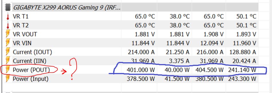

cabdik Δημοσ. 18 Ιουλίου 2017 Δημοσ. 18 Ιουλίου 2017 ερωτηση: τι σημαινει αυτο .....?? τι μετρηση ειναι ακριβως?
Spartan117 Δημοσ. 18 Ιουλίου 2017 Δημοσ. 18 Ιουλίου 2017 Hint.Ας σε βοηθησω λιγο. 100watt παραπανω για 300 mhz. https://www.bit-tech.net/reviews/tech/amd-ryzen-7-1700-review/6/ Αλλα κατα τα αλλα ο ιντελ καιει για ακομα +1ghz. Λάθος νούμερα ο 1700 είναι στα 3.0 σε stock. Στα 4.05GHz είναι 1.05GHz διαφορα, όχι 300MHz 236/132 = + 79% power draw 4.05/3.0 = + 35% frequency Και δεν ξέρουμε ποσο παραπάνω τάση του δίνει φυσικά. Αυτό ισχύει για όλους τους επεξεργαστές, όσο μεγαλύτεροι χρονισμοί τόσο μεγαλύτερη κατανάλωση και τόσο μικρότερο perf/watt. Αυτά στο ίδιο process φυσικά γιατί process από process έχει άλλο sweetspot. Στους Ryzen είναι 3.6, στους Sky-X είναι γύρω στα 4.0. Γι' αυτό βλέπεις και εκεί stock χρονισμούς ερωτηση: τι σημαινει αυτο .....?? τι μετρηση ειναι ακριβως? 123.JPG POUT = Power output. Τέρμα αριστερά = current, στην μέση το min και δεξιά το max, τέρμα δεξιά είναι το average. Άρα το 401 watt που λέει είναι καθαρά για τον επεξεργαστή (στα VRM δηλαδή) και είναι το τωρινό output όταν έβγαλε την εικόνα (current).
