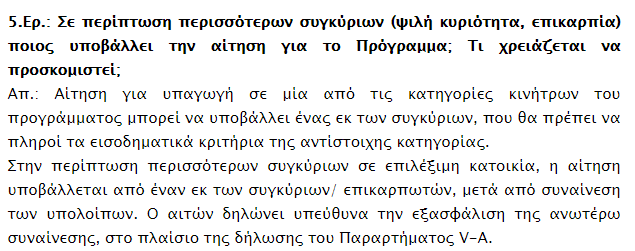

splanis Δημοσ. 24 Αυγούστου 2020 Δημοσ. 24 Αυγούστου 2020 Καλησπέρα, θέλω να κανω μια ερώτηση. Μένω σε ένα διαμέρισμα όπου έχει την υψηλή κυριότητα η μητέρα μου και την επικαρπια η γιαγιά μου και σκεφτόμασταν με την μητέρα μου να μπούμε στο προγραμμα. Ένα βασικά κόλλημα είναι ότι η γιαγιά μου λόγω ηλικίας τα χει λίγο χαμένα και δεν εμπιστεύεται τράπεζες κλπ και δεν θέλει να "μπλέκει" μ αυτά, υπάρχει τρόπος να μπούμε στο πρόγραμμα αποκλειστικά μέσω της μητέρας μου (υψηλή κυριότητα); Έχετε να προτείνετε κάπου, που να απευθύνω να με καθοδηγήσουν κλπ για την αίτηση, έστω και με κάποια αμοιβή γιατί ο λογιστής μας δεν ήξερε. Ευχαριστώ.
meletis_m Δημοσ. 24 Αυγούστου 2020 Δημοσ. 24 Αυγούστου 2020 3 ώρες πριν, splanis είπε Καλησπέρα, θέλω να κανω μια ερώτηση. Μένω σε ένα διαμέρισμα όπου έχει την υψηλή κυριότητα η μητέρα μου και την επικαρπια η γιαγιά μου και σκεφτόμασταν με την μητέρα μου να μπούμε στο προγραμμα. Ένα βασικά κόλλημα είναι ότι η γιαγιά μου λόγω ηλικίας τα χει λίγο χαμένα και δεν εμπιστεύεται τράπεζες κλπ και δεν θέλει να "μπλέκει" μ αυτά, υπάρχει τρόπος να μπούμε στο πρόγραμμα αποκλειστικά μέσω της μητέρας μου (υψηλή κυριότητα); Έχετε να προτείνετε κάπου, που να απευθύνω να με καθοδηγήσουν κλπ για την αίτηση, έστω και με κάποια αμοιβή γιατί ο λογιστής μας δεν ήξερε. Ευχαριστώ. Επικαρπία ξέρω οτι δέν μπορείς να το διώξεις τον επικαρπωτή για όσο ζεί. Αρχικά θα συμβουλευόμουν ένα συμβολαιογράφο , μήπως με κάποιο πληρεξούσιο που θα κάνει ο επικαρπωτής να μπορεί η μητέρα σου να αναλάβει ολη τη διαδικασία. Για την ένταξη στο εξοικονομώ μπορείς να απευθυνθεί σε εταιρεία ή ιδιώτη μηχανικό ή να το κάνεις μόνος σου. Ο τρίτος που θα το αναλάβει θα δηλωθεί στην πλατφόρμα
