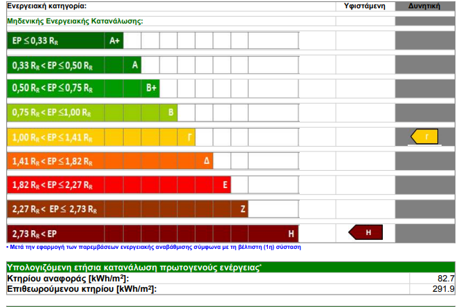

sphinxgr Δημοσ. 16 Οκτωβρίου 2019 Δημοσ. 16 Οκτωβρίου 2019 (επεξεργασμένο) 55 λεπτά πριν, AristidisZ είπε Πολύ χοντρικά, ένα διαμέρισμα ανάλογα με την επιφάνειά του, τον προσανατολισμό του, τα ανοίγματά του, και την επιφάνεια των εξωτερικών τοίχων του, έχει βάσει ΚΕΝΑΚ μια ετήσια κατανάλωση πρωτογενούς ενέργειας κτιρίου αναφοράς, έστω 100 kwh /m2 Ανάλογα με την πραγματική κατάσταση, αυτό το 100 μπορεί να είναι είτε χαμηλότερο, είτε ψηλότερο, προφανώς στα παλιά κτήρια το νούμερο είναι μεγαλύτερο, έστω 200 kwh /m2 Ο λόγος του 200/100 = 2, είναι το νούμερο που κατατάσσει το κτήριο ενεργειακά σε Α, Β, Γ κλπ κλπ κλπ Στον οδηγό του εξοικονομώ γίνεται λόγος για εξοικονόμηση πρωτογενούς ενέργειας 40% του κτηρίου αναφοράς, άρα αν δεις π.χ. στο παραπάνω παράδειγμα που ανέβασα, το σπίτι πρέπει να εξοικονομήσει το 40% του 82.7 για να υπαχθεί, και όχι του 291.9 Στο συγκεκριμένο παράδειγμα λοιπόν, σου λέω εγώ βάσει της εμπειρίας μου ότι αφενός το σπίτι 100% μπαίνει μόνο με 3 A/C στο πρόγραμμα, αφετέρου ότι αυτή η επέμβαση (τοποθέτηση κλιματιστικών) είναι ενεργειακά πολύ πιο αποδοτική από την προσθήκη ηλιακού Βέβαια κάθε περίπτωση εξετάζεται μεμονωμένα Δηλαδή με 3 κλιματιστικά θα έχει εξοικονόμηση πρωτογενούς ενέργειας 40% του κτηρίου αναφοράς, οπότε ισχύει το : a) στο (82,7-40%) = η τελική κατανάλωση κτιρίου θα είναι 49,6 kWh/m2 ? ή b) 291,9 - (82,7-40%) = 291,9 - 33 = η τελική κατανάλωση κτιρίου θα είναι 258.9 kWh/m2 ? Επεξ/σία 16 Οκτωβρίου 2019 από sphinxgr
AristidisZ Δημοσ. 16 Οκτωβρίου 2019 Δημοσ. 16 Οκτωβρίου 2019 Μόλις τώρα, sphinxgr είπε Δηλαδή με 3 κλιματιστικά θα έχει εξοικονόμηση πρωτογενούς ενέργειας 40% του κτηρίου αναφοράς, οπότε ισχύει το : a) στο (82,7-40%) = 49,6 kWh/m2 ? ή b) 291,9 - (82,7-40%) = 291,9 - 33 = 258.9 kWh/m2 ? Μη μπλεκόμαστε, αρκεί να επιτευχθεί εξοικονόμηση 40%*82.7 = 33.08 kWh, άρα το Β Σου παραθέτω και το απόσπασμα από τον οδηγό
