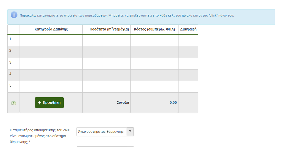

mporei Δημοσ. 21 Σεπτεμβρίου 2019 Δημοσ. 21 Σεπτεμβρίου 2019 3 λεπτά πριν, tornado είπε βαζεις αυτονομη θερμανση με λεβητα, ο οποιος θα σου παρεχει οποτε ζητας ΖΝΧ. Ακομα καλυτερα που λες οτι εχετε μεν κεντρικη θερμανση αλλα ειναι κλειστη. Αυτονομησε και μπαι μπαι.... ως απαντηση εννοω τι θα βαλω στο ερωτημα; οχι απλα; δεν ξερω τι επιλογες δινει αφου εχω σωματα δεν θα βαλω ανευ υποθετω

AristidisZ Δημοσ. 22 Σεπτεμβρίου 2019 Δημοσ. 22 Σεπτεμβρίου 2019 11 ώρες πριν, tornado είπε Δεν ξερω τι βλέπεις και τι επιλογές σου δίνει, Βαλε κάποιο screenshot μηπως και καταλαβω κάτι. Νομίζω αναφέρεται σε αυτό το τμήμα (σελ. 33 του οδηγού συμπλήρωσης) : 1
mporei Δημοσ. 22 Σεπτεμβρίου 2019 Δημοσ. 22 Σεπτεμβρίου 2019 Σε ευχαριστω πολύ ! Ναι σε αυτο ακριβως αναφερομαι. Δεν ξερω τι αλλες επιλογες εχει. Εχω σωματα τα οποια δεν τα χρησιμοποιουμε γιατι δεν αναβουν την κεντρικη οποτε υποθετω δεν θα βαλω ανευ συστηματος θερμανσης σωστα; Αλλα δεν ξερω τι αλλες επιλογες δινει.
AristidisZ Δημοσ. 22 Σεπτεμβρίου 2019 Δημοσ. 22 Σεπτεμβρίου 2019 1 ώρα πριν, mporei είπε Σε ευχαριστω πολύ ! Ναι σε αυτο ακριβως αναφερομαι. Δεν ξερω τι αλλες επιλογες εχει. Εχω σωματα τα οποια δεν τα χρησιμοποιουμε γιατι δεν αναβουν την κεντρικη οποτε υποθετω δεν θα βαλω ανευ συστηματος θερμανσης σωστα; Αλλα δεν ξερω τι αλλες επιλογες δινει. Ούτε εγώ ξέρω και θα εκτιμούσα αν κάποιος που έχει κάνει την αίτηση μας έλεγε 🙂 1
Oval Δημοσ. 22 Σεπτεμβρίου 2019 Δημοσ. 22 Σεπτεμβρίου 2019 3 λεπτά πριν, AristidisZ είπε Ούτε εγώ ξέρω και θα εκτιμούσα αν κάποιος που έχει κάνει την αίτηση μας έλεγε 🙂 1 ώρα πριν, mporei είπε Σε ευχαριστω πολύ ! Ναι σε αυτο ακριβως αναφερομαι. Δεν ξερω τι αλλες επιλογες εχει. Εχω σωματα τα οποια δεν τα χρησιμοποιουμε γιατι δεν αναβουν την κεντρικη οποτε υποθετω δεν θα βαλω ανευ συστηματος θερμανσης σωστα; Αλλα δεν ξερω τι αλλες επιλογες δινει. Καλησπέρα! Αυτό λέτε να ανοίγει και να σου δίνει επιλογές ή να το γράψουμε χειροκίνητα; Πάντως λογικά αν δίνει επιλογές αυτές θα δίνει που είναι στο link https://exoikonomisi.ypen.gr/documents/10182/146747/pinakas+paremvasevn.pdf/1c593505-ed7a-4d03-bcea-9d8325f4ba66
kostass__ Δημοσ. 22 Σεπτεμβρίου 2019 Δημοσ. 22 Σεπτεμβρίου 2019 Και εγω δεν ξερω τι επιλογες εχει αλλα εαν θελεις να βαλεις λεβητα χωρις "βυτιο" αλλα με απλη παροχη ζεστου τοτε λογικα θα θελει επιλογη "οχι" αλλα μακαρι να ξεραμε τι αλλες επιλογες εχει γιατι αυτο το ανευ ακυρο φαινεται
StormGr Δημοσ. 22 Σεπτεμβρίου 2019 Δημοσ. 22 Σεπτεμβρίου 2019 Αυτο παιδια αναφερεται στον ταμιευτήρα του ζνχ. Και συγκεκριμένα στις ΑΘ που μερικές έχουν ταμιευτήρα ενσωματωμένο, άλλες χωριστα και άλλες καθόλου. Δηλαδή ετσι νομίζω.
tornado Δημοσ. 22 Σεπτεμβρίου 2019 Δημοσ. 22 Σεπτεμβρίου 2019 8 ώρες πριν, AristidisZ είπε Νομίζω αναφέρεται σε αυτό το τμήμα (σελ. 33 του οδηγού συμπλήρωσης) : εγω εβαλα ηλιακο θερμοσιφωνα οποτε δες το δικο μου απο οτι καταλαβα σε ρωταει αν το συστημα ΖΝΧ ειναι τραβαει απο το συστημα θερμανσης, ενα τετοιο σεναριο ειναι πχ να εχεις λεβητα ο οποιος εχει και boiler που σου δινει ζεστο νερο. Εσυ απο οτι λες δεν εχεις κατι τετοιο, οποτε πας στο ανευ.
