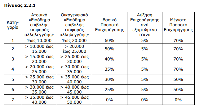

sphinxgr Δημοσ. 7 Ιουνίου 2019 Δημοσ. 7 Ιουνίου 2019 (επεξεργασμένο) 15 λεπτά πριν, SKG75 είπε Δεν γράφει κάτι για εισοδήματα... Εκτός αν δεν το βλέπω από το κινητό. Το πρόγραμμα και η επιδοτήσεις του λειτουργούν βάσει εισοδηματικών κριτηρίων. Δεν μπαίνει ο καθένας. Διαβάστε τον οδηγό https://exoikonomisi.ypen.gr/documents/10182/0/ΟΔΗΓΟΣ+ΕΞΟΙΚ_II_2018_2η+ΤΡΟΠ+Final_διορθ.pdf Γενικά αξίζει να ασχοληθεί κάποιος που παίρνει επιδότηση >40%-50% , διαφορετικά κερδίζει μεν χρήματα απο το άτοκο δάνειο και χάνει απο τις ακριβότερες προμήθειες απο τους προμηθευτές Επεξ/σία 7 Ιουνίου 2019 από sphinxgr

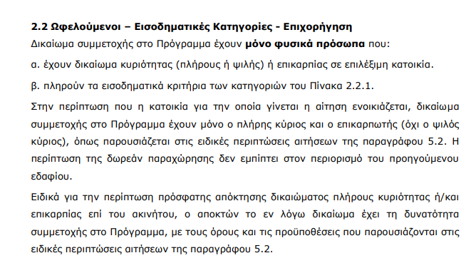

qwertyuiop2 Δημοσ. 7 Ιουνίου 2019 Δημοσ. 7 Ιουνίου 2019 38 λεπτά πριν, sphinxgr είπε Ίσως χρειάζεται και ηλιακός για την επίτευξη του ενεργειακού στόχου. Επίσης: Εγώ που είμαι από δωρεάν παραχώρηση δεν κατάλαβα πού εμπίπτω. Το σπίτι είναι 75% της μητέρας και 25% της γιαγιάς που είναι υπερήλικη και ζει στην επαρχία, αν δε μπορώ να εντάξω εγώ το σπίτι στο πρόγραμμα, σε ποια από τις 2 θα απευθυνθώ;
SKG75 Δημοσ. 7 Ιουνίου 2019 Δημοσ. 7 Ιουνίου 2019 6 λεπτά πριν, sphinxgr είπε Το πρόγραμμα και η επιδοτήσεις του λειτουργούν βάσει εισοδηματικών κριτηρίων. Δεν μπαίνει ο καθένας. Διαβάστε τον οδηγό https://exoikonomisi.ypen.gr/documents/10182/0/ΟΔΗΓΟΣ+ΕΞΟΙΚ_II_2018_2η+ΤΡΟΠ+Final_διορθ.pdf Γενικά αξίζει να ασχοληθεί κάποιος που παίρνει επιδότηση >40%-50% , διαφορετικά κερδίζει μεν χρήματα απο το άτοκο δάνειο και χάνει απο τις ακριβότερες προμήθειες απο τους προμηθευτές Με 2 παιδια είμαι στο 70%...λοιπόν την επιδότηση την παίρνω εγώ ή ο ιδιοκτήτης; Για κουφώματα με ενδιαφέρει πιο πολύ.
sphinxgr Δημοσ. 7 Ιουνίου 2019 Δημοσ. 7 Ιουνίου 2019 (επεξεργασμένο) 12 λεπτά πριν, qwertyuiop2 είπε Εγώ που είμαι από δωρεάν παραχώρηση δεν κατάλαβα πού εμπίπτω. Το σπίτι είναι 75% της μητέρας και 25% της γιαγιάς που είναι υπερήλικη και ζει στην επαρχία, αν δε μπορώ να εντάξω εγώ το σπίτι στο πρόγραμμα, σε ποια από τις 2 θα απευθυνθώ; Στην περίπτωση που η κατοικία για την οποία γίνεται η αίτηση ενοικιάζεται, δικαίωμα συμμετοχής στο Πρόγραμμα έχουν μόνο ο πλήρης κύριος και ο επικαρπωτής (όχι ο ψιλός κύριος), όπως παρουσιάζεται στις ειδικές περιπτώσεις αιτήσεων της παραγράφου 5.2. Η περίπτωση της δωρεάν παραχώρησης δεν εμπίπτει στον περιορισμό του προηγούμενου εδαφίου. Οπότε στην περίπτωση της δωρεάν παραχώρησης, δικαίωμα αίτησης έχει όποιος: α. έχει δικαίωμα κυριότητας (πλήρους ή ψιλής) ή επικαρπίας σε επιλέξιμη κατοικία. 6 λεπτά πριν, SKG75 είπε Με 2 παιδια είμαι στο 70%...λοιπόν την επιδότηση την παίρνω εγώ ή ο ιδιοκτήτης; Για κουφώματα με ενδιαφέρει πιο πολύ. Η οικία εφόσον ανήκει σε άλλον, η επιδότηση γίνεται βάσει των δεδομένων του ιδιοκτήτη. Όχι των δικών σου. Οικία + Ιδιοκτήτη επιδοτεί. Όχι ενοικιαστή. (Επίσης αν αναβαθμισθεί οικία, αναβαθμίζεται και το ενοίκιο μετά... εκτός αν βάσει συμφωνίας μέσω δικηγόρου πληρώσει την αναβάθμιση ο ένοικος και γίνει συμβόλαιο για συγκεκριμένο ποσό ενοικίων σε συγκεκριμένη χρονική διάρκεια) Επεξ/σία 7 Ιουνίου 2019 από sphinxgr
SKG75 Δημοσ. 7 Ιουνίου 2019 Δημοσ. 7 Ιουνίου 2019 2 λεπτά πριν, sphinxgr είπε Στην περίπτωση που η κατοικία για την οποία γίνεται η αίτηση ενοικιάζεται, δικαίωμα συμμετοχής στο Πρόγραμμα έχουν μόνο ο πλήρης κύριος και ο επικαρπωτής (όχι ο ψιλός κύριος), όπως παρουσιάζεται στις ειδικές περιπτώσεις αιτήσεων της παραγράφου 5.2. Η περίπτωση της δωρεάν παραχώρησης δεν εμπίπτει στον περιορισμό του προηγούμενου εδαφίου. Οπότε στην περίπτωση της δωρεάν παραχώρησης, δικαίωμα αίτησης έχει όποιος: α. έχει δικαίωμα κυριότητας (πλήρους ή ψιλής) ή επικαρπίας σε επιλέξιμη κατοικία. Η οικία εφόσον ανήκει σε άλλον, η επιδότηση γίνεται βάσει των δεδομένων του ιδιοκτήτη. Όχι των δικών σου. Οικία + Ιδιοκτήτη επιδοτεί. Όχι ενοικιαστή. Εμένα ένας αλουμινας μου είπε ότι γίνεται και στο όνομα μου εφόσον μένω εκεί χρόνια... Θα τον ρωτήσω ξανά.
sphinxgr Δημοσ. 7 Ιουνίου 2019 Δημοσ. 7 Ιουνίου 2019 2 λεπτά πριν, SKG75 είπε Εμένα ένας αλουμινας μου είπε ότι γίνεται και στο όνομα μου εφόσον μένω εκεί χρόνια... Θα τον ρωτήσω ξανά. Σελίδα 16 του οδηγού https://exoikonomisi.ypen.gr/documents/10182/0/ΟΔΗΓΟΣ+ΕΞΟΙΚ_II_2018_2η+ΤΡΟΠ+Final_διορθ.pdf Προφανώς δεν υπάρχει λογική στο "ότι γίνεται και στο όνομα μου εφόσον μένω εκεί χρόνια." Αν ο ιδιοκτήτης θέλει σε διώχνει και πουλάει το σπίτι. Δεν σου ανήκει και δεν έχεις κάποιο δικαίωμα σε αυτό νομικά. Οπότε δεν μπορείς να έχεις αξιώσεις και να παίρνεις επιδοτήσεις για αυτό που δεν σου ανήκει
