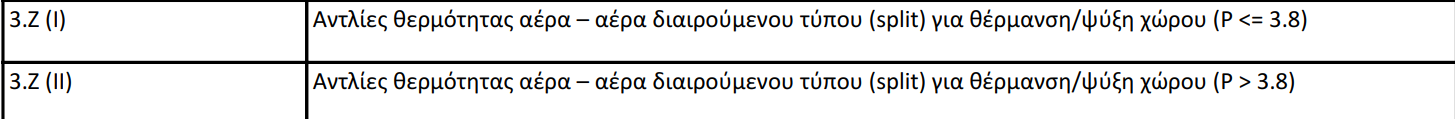

nickol-us Δημοσ. 17 Φεβρουαρίου Δημοσ. 17 Φεβρουαρίου 1 ώρα πριν, pasxaliskar είπε To παραπάνω είναι αποτύπωμα από την απόφαση υπαγωγής στο εξοικονομώ 2023. Δεν είναι ξεκάθαρο οτι μιλάει για ac προς ψύξη-θέρμανση χώρου; 1

pasxaliskar Δημοσ. 17 Φεβρουαρίου Δημοσ. 17 Φεβρουαρίου 57 λεπτά πριν, nickol-us είπε To παραπάνω είναι αποτύπωμα από την απόφαση υπαγωγής στο εξοικονομώ 2023. Δεν είναι ξεκάθαρο οτι μιλάει για ac προς ψύξη-θέρμανση χώρου; φιλε μου αλλο πραγμα το εξοικονομω αλλο το πιστοποιητικο ενεργειακης αποδοσης.. το ΠΕΑ βγαινει με βαση τον οδηγο του τεε και οχι τον οδηγο του εξοικονομω... ξανα λεω και με τους μηχανικούς αερισμους θερμαίνεις τον χωρο δν παει να πει λειτουργει σαν μοναδα θερμανσης. 9 λεπτά πριν, BigBlack είπε Μπορείς, το κατάστημα όμως πρέπει : 1) να είναι στο μητρώο προμηθευτών του προγράμματος αλλιώς δεν γίνεται και 2) να έχει εμπειρία με τη σχετική γραφειοκρατία, αλλιώς θα σε ταλαιπωρήσουν. ετσι ακριβως... το 1) ειναι δουλεια 5 λεπτων
ffts Δημοσ. 17 Φεβρουαρίου Δημοσ. 17 Φεβρουαρίου 1 ώρα πριν, nickol-us είπε To παραπάνω είναι αποτύπωμα από την απόφαση υπαγωγής στο εξοικονομώ 2023. Δεν είναι ξεκάθαρο οτι μιλάει για ac προς ψύξη-θέρμανση χώρου; 5-κάθαρα είναι κλιματιστικά. Το ίδιο μου έγραφε κι εμένα τότε για ένα μικρό που ζήτησα. 3.Γ (I) : Σύστημα Α/Θ (Θέρμανσης – Ψύξης / Ελάχιστη απαίτηση ενεργειακή σήμανση στους 55oC) (P <= 😎 3.Ζ (I) : Αντλίες θερμότητας αέρα – αέρα διαιρούμενου τύπου (split) για θέρμανση/ψύξη χώρου (P <= 3.8) Αυτός εγκρίθηκε με αυτά τα 2 a/c τότε ? Προ-υπήρχε άλλο μέσο θέρμανσης ?
pasxaliskar Δημοσ. 17 Φεβρουαρίου Δημοσ. 17 Φεβρουαρίου 1 λεπτό πριν, ffts είπε 5-κάθαρα είναι κλιματιστικά. Το ίδιο μου έγραφε κι εμένα τότε για ένα μικρό που ζήτησα. 3.Γ (I) : Σύστημα Α/Θ (Θέρμανσης – Ψύξης / Ελάχιστη απαίτηση ενεργειακή σήμανση στους 55oC) (P <= 😎 3.Ζ (I) : Αντλίες θερμότητας αέρα – αέρα διαιρούμενου τύπου (split) για θέρμανση/ψύξη χώρου (P <= 3.8) Αυτός εγκρίθηκε με αυτά τα 2 a/c τότε ? Προ-υπήρχε άλλο μέσο θέρμανσης ? μπορει αλλα συνηθως κανουν το κλασικο λαθος πανε βαζουν το a/c για θερμανση επιλεγοντας Α/Θ στο προγραμμα του τεε που εκεινο καταλαβαινει οτι ειναι αντλια θερ και οχι κλιμα.. κοπανανε και ενα cop για αποδοση οτι λεει το καρτελακι 4-5 (που ειναι φουλ καλο ) και τους βγαζει αερα ενω το προγραμμα καταλαβαίνει οτι δηλωνεις αντλια θερμοτητας και στο βγαζει καλο. παραδειγμα μια αντλια 6 κιλοβατ με 3-4 κοπ κοστιζει 4-6 χιλιαρικα κλιμα με 6 κιλοβατ κανα 4-5 κοπ κοστιζει 1200-1500 ευρω .. ε τοτε ολοι θα βαζαμε κλιματιστικα για θερμανση... για το ΤΕΕ και τα ΠΕΑ α/θ είναι οι αντλιες και Ψυκτες τα κλιματιστικα
ffts Δημοσ. 17 Φεβρουαρίου Δημοσ. 17 Φεβρουαρίου μάααλιστα. τωρα κατάλαβα. Thanks. Βρε τι τραβάμε με αυτές τις αντλίες !!!

nickol-us Δημοσ. 17 Φεβρουαρίου Δημοσ. 17 Φεβρουαρίου (επεξεργασμένο) 3 ώρες πριν, pasxaliskar είπε φιλε μου αλλο πραγμα το εξοικονομω αλλο το πιστοποιητικο ενεργειακης αποδοσης.. το ΠΕΑ βγαινει με βαση τον οδηγο του τεε και οχι τον οδηγο του εξοικονομω... ξανα λεω και με τους μηχανικούς αερισμους θερμαίνεις τον χωρο δν παει να πει λειτουργει σαν μοναδα θερμανσης. 3 ώρες πριν, pasxaliskar είπε μπορει αλλα συνηθως κανουν το κλασικο λαθος πανε βαζουν το a/c για θερμανση επιλεγοντας Α/Θ στο προγραμμα του τεε που εκεινο καταλαβαινει οτι ειναι αντλια θερ και οχι κλιμα.. κοπανανε και ενα cop για αποδοση οτι λεει το καρτελακι 4-5 (που ειναι φουλ καλο ) και τους βγαζει αερα ενω το προγραμμα καταλαβαίνει οτι δηλωνεις αντλια θερμοτητας και στο βγαζει καλο. παραδειγμα μια αντλια 6 κιλοβατ με 3-4 κοπ κοστιζει 4-6 χιλιαρικα κλιμα με 6 κιλοβατ κανα 4-5 κοπ κοστιζει 1200-1500 ευρω .. ε τοτε ολοι θα βαζαμε κλιματιστικα για θερμανση... για το ΤΕΕ και τα ΠΕΑ α/θ είναι οι αντλιες και Ψυκτες τα κλιματιστικα Εξακολουθώ να μην καταλαβαίνω και κάτι δε μου κολλάει στην όλη ιστορία... Για όλον τον κόσμο, τα ac ή κλίμα ή όπως θες να τα αποκαλείς, είναι αντλίες θερμότητας αέρα-αέρα διαιρούμενου τύπου αναφορές 1 2 3 Στο πρόγραμμα του εξοικονομώ 2023, επιτρέπει να χρησιμοποιήσεις τις αντλίες θερμότητας (ac) για την θέρμανση και την ενεργειακή αναβάθμιση του σπιτιού, το οποίο βεβαιώνεται με ΠΕΑ που ισχυρίζεσαι οτι δεν επιτρέπει να υπολογίσεις το ac ως πηγή θέρμανσης... (δεν το βρίσκεις παράταιρο;) Παρόλα αυτά στην εικόνα που έβαλες, φαίνεται οτι υπάρχει η επιλογή για Τοπική αερόψυκτη Α.Θ που με τα ελληνικά που γνωρίζω το μεταφράζω ως τοπκό ac. Εσύ ισχυρίζεσαι: "τοπικη ειναι η αντλια που εχεις εσυ σαν διαμερισμα μονος σου.. κεντρικη ειναι οταν ειναι και σε αλλους". Επίσης ισχυρίζεσαι οτι θα έπρεπε να έχει επιλογή για ψύκτη όταν μιλάς για θέρμανση🙄. Στη συνέχεια δίνεις παράδειγμα για τον τρόπο υπολογισμού του cop σε τύπους για αντλίες αέρος - νερού που δεν αφορά τα ac καθώς είναι αντλίες αέρα-αέρα. Στον οδηγό που έκανες αναφορά TOTEE_20701-1_2017 έχει δικό του (ανεξάρτητο)παράρτημα υπολογισμού Scop (σελ 48711) για αντλίες αέρα-αέρα. Επίσης αναφέρεται σε Τοπικές ή Ημικεντρικές μονάδες οπότε ο συνειρμός οτι το τοπικό είναι αυτό που καλύπτει όλη την οικία, είναι μάλλον δικός σου καθώς δε θα έδινε επιλογή για ημικεντρικές. Η σύγκριση της θέρμανσης αντλιών αέρα-αέρα (ac) με τον μηχανικό αερισμό, ήταν το αποκορύφωμα τον όσων είπες και ακόμη προσπαθώ να καταλάβω πως κατάφερες να τα συγκρίνεις. Μπορεί να μην είμαι επιθεωρητής, ωστόσο είμαι μηχανικός, με γνώση της ελληνικής και όσα λες σε σύγκριση με τα παραπάνω αλλά και τα γεγονότα που παραθέτονται, δεν φαίνεται να ταιριάζουν. Επεξ/σία 17 Φεβρουαρίου από nickol-us 2 1
