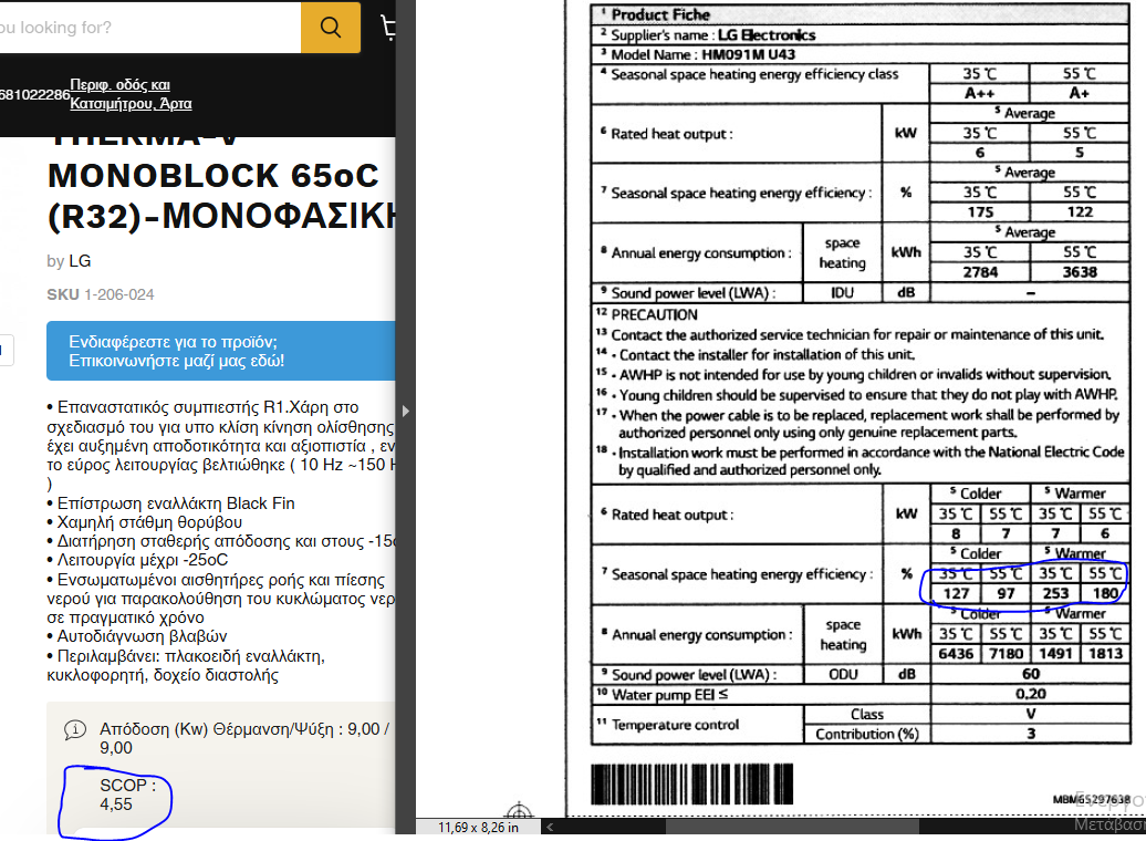

pasxaliskar Δημοσ. 17 Φεβρουαρίου Δημοσ. 17 Φεβρουαρίου Μόλις τώρα, serialgreek είπε Τι αλλάζει εάν είσαι μανάβης ή δάσκαλος ή οτιδήποτε άλλο συμπληρώνω εγώ. Τι να σου δείξω ρε άνθρωπε δύο βαθμούς απόδοσης σου δίνει το κλιματιστικό μια για ψύξη μια για θέρμανση. Το πως το περνάς εσύ στους υπολογισμούς δεν ενδιαφέρει κανέναν εδώ μέσα. και στην αντλια δινει cop και scop αλλα το τεε σου λεει το υπολογιζεις ετσι.. δεν λαμβανεις οτι σου λεει ο προμηθευτης... και στους λεβητας κλπ εχει αλλο τροπο διαστασιολογησης ενας λεβητας εαν λεει κατασκευαστης 95% αποδοση δν κοπανας 95 εχει ολοκληρη μελετη .. εχει ολοκληρη μελετη για να βγαλεις την αποδοση και συ μου λες το λεει ο κατασκευαστής οκ.. ακυρωνεις 200 σελιδες του τεε για τα πεα ωραιος.. και για να δειτε οτι ο κατασκευαστης απλα βγαζει ενα νουμερο μαρκετινκγ η ιδια αντλια την λεει scop 4,55 και στο δελτιο προιοντος εχουμε για 35 βαθμους 1,27 cop( ανεβαινει με τον τυπο) kai 0,97 για τους 55 στα κρυα κλιματα και 2,53 και 1,80 για τα ζεστα (της ελλαδος) πως γινεται μια αντλια να ξεκιναει απο 0,97-2,53 scop και το κλιματιστικο να δινει 5-6-7 cop ενα καλο που εγραψε και ενας 7 λεπτά πριν, alexander098 είπε Όταν λες να καλύπτουν το 100% της οικίας; Πχ για ένα σπίτι 70τμ, αν μπει ένα 18αρι ή 2 9αρια θα θεωρηθεί ότι το καλύπτουν; φιλε μου ενεργειακος επιθεωρητης ειμαι.. τα κλιματιστικά στο ΠΕΑ δεν λαμβανονται υποψην.. αλλα εαν εχεις καποιο παλιο συστημα πχ πετραλαιο κλπ μια χαρα εισαι 1

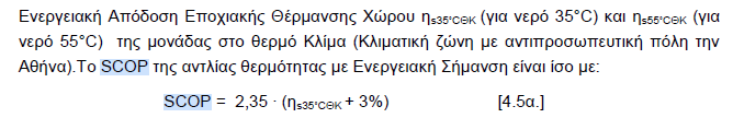

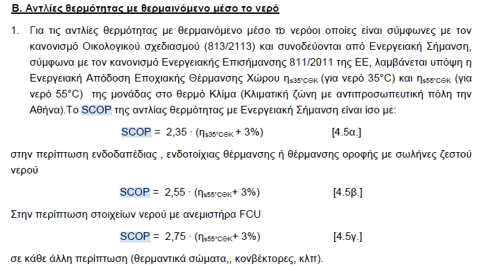

serialgreek Δημοσ. 17 Φεβρουαρίου Δημοσ. 17 Φεβρουαρίου Just now, pasxaliskar said: ελλαδα η χωρα που παρουσιαζεις τεκμηριωμένα με στοιχεια και σου λενε εκτειθεσαι χααχχααχαχ ναι αχταρμας ειναι το τεε ξερω Το ΤΕΕ καλά τα λέει, εσύ τα έχεις μπερδεμένα. Το SCOP δεν είναι νούμερο μάρκετινγ (κλαίω), είναι συντελεστή που έχει υπολογιστεί με συγκεκριμένη μεθοδολογία για συγκεκριμένες συνθήκες. Οι εποχικοί συντελεστές θέρμανσης που έχεις κυκλώσει δίπλα δεν έχουν καμία σχέση με COP. Γι' αυτό σου λέω, έκαστος στο είδος του.
pasxaliskar Δημοσ. 17 Φεβρουαρίου Δημοσ. 17 Φεβρουαρίου 1 λεπτό πριν, serialgreek είπε Το ΤΕΕ καλά τα λέει, εσύ τα έχεις μπερδεμένα. Το SCOP δεν είναι νούμερο μάρκετινγ (κλαίω), είναι συντελεστή που έχει υπολογιστεί με συγκεκριμένη μεθοδολογία για συγκεκριμένες συνθήκες. Οι εποχικοί συντελεστές θέρμανσης που έχεις κυκλώσει δίπλα δεν έχουν καμία σχέση με COP. Γι' αυτό σου λέω, έκαστος στο είδος του. αχαχχααχαχχααχαχ ααα τοσο ασχετος εισαι οκ νταξι φιλε μου εγινε .. ενεργειακή απόδοση εποχιακης θερμανσης με ενα απλο google translate seasonal heating effiency στο θερμο κλιμα στους 35-55 κλπ κλπ.. σορι νομιζα ηξερες η εισαι γνωστης αλλα εσυ εισαι και ασχετος και επικίνδυνος .. καθε αντλια δεν αποδίδει το ιδιο εξαρατε το μεσο και το κλικα (καλοριφερ, ενδοδαπεδια η φαν κοιλ κλπ) με τα λεγομενα σου εχουν 1 αποδοση μονο για ολα.. ωραιος.. νομιζω δν εχει κατι αλλο να πουμε τα λεγομενα σου μεχρι τωρα ηταν απλα να κραζεις χωρις τεκμηρια 7 λεπτά πριν, serialgreek είπε Το ΤΕΕ καλά τα λέει, εσύ τα έχεις μπερδεμένα. Το SCOP δεν είναι νούμερο μάρκετινγ (κλαίω), είναι συντελεστή που έχει υπολογιστεί με συγκεκριμένη μεθοδολογία για συγκεκριμένες συνθήκες. Οι εποχικοί συντελεστές θέρμανσης που έχεις κυκλώσει δίπλα δεν έχουν καμία σχέση με COP. Γι' αυτό σου λέω, έκαστος στο είδος του. οταν εννοω νουμερο μαρκετινκ, εχουν βαλει στο μεσο και στο κλιμα που βγαζει την μεγαλτερη αποδοση ωστε να μην χαντακωθεί.. ναι θα βγαζει ακοπου 4,55 με ενδοδαπεδια κλπ .. δν μπορει να εχει γραμμενα 8 αποδοσεις για ολες τις συνθηκες δες αυτο εχει 3 cop.. για πιο λογο ? γιατι δν ειναι ενα και αλλαζει και σε καθε περιπτωση το scop βγαινει αλλο αναλογος τις συνθηκες
serialgreek Δημοσ. 17 Φεβρουαρίου Δημοσ. 17 Φεβρουαρίου 8 minutes ago, pasxaliskar said: αχαχχααχαχχααχαχ ααα τοσο ασχετος εισαι οκ νταξι φιλε μου εγινε .. ενεργειακή απόδοση εποχιακης θερμανσης με ενα απλο google translate seasonal heating effiency στο θερμο κλιμα στους 35-55 κλπ κλπ.. σορι νομιζα ηξερες η εισαι γνωστης αλλα εσυ εισαι και ασχετος και επικίνδυνος .. καθε αντλια δεν αποδίδει το ιδιο εξαρατε το μεσο και το κλικα (καλοριφερ, ενδοδαπεδια η φαν κοιλ κλπ) με τα λεγομενα σου εχουν 1 αποδοση μονο για ολα.. ωραιος.. νομιζω δν εχει κατι αλλο να πουμε τα λεγομενα σου μεχρι τωρα ηταν απλα να κραζεις χωρις τεκμηρια οταν εννοω νουμερο μαρκετινκ, εχουν βαλει στο μεσο και στο κλιμα που βγαζει την μεγαλτερη αποδοση ωστε να μην χαντακωθεί.. ναι θα βγαζει ακοπου 4,55 με ενδοδαπεδια κλπ .. δν μπορει να εχει γραμμενα 8 αποδοσεις για ολες τις συνθηκες δες αυτο εχει 3 cop.. για πιο λογο ? γιατι δν ειναι ενα και αλλαζει και σε καθε περιπτωση το scop βγαινει αλλο αναλογος τις συνθηκες Τόσο άσχετος και ακόμα παραπάνω. Φτιάξε καφέ να σου τα πω. Καλή συνέχεια.
