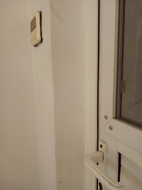

energy52 Δημοσ. 6 Μαΐου 2023 Δημοσ. 6 Μαΐου 2023 Καλημερα! Εχει σημασια αν μπει η θερμοπροσωψη πρωτα και μετα η εξωπορτα ή δεν παιζει ρολο;
Ikucic9 Δημοσ. 6 Μαΐου 2023 Δημοσ. 6 Μαΐου 2023 (επεξεργασμένο) 1 ώρα πριν, energy52 είπε Καλημερα! Εχει σημασια αν μπει η θερμοπροσωψη πρωτα και μετα η εξωπορτα ή δεν παιζει ρολο; εκεί που θα μπει η εξώπορτα έχει εσοχή; ή θα είναι "πρόσωπο" με τον εξωτερικό τοίχο; σε κάθε περίπτωση είτε μπει πρώτα το ένα είτε το άλλο και υπάρχει εσοχή θα πρέπει να μονωθεί (έστω με λεπτό φελιζόλ 2-3 εκατοστά) για να αντιμετωπιστεί η θερμογέφυρα. Εγώ έτσι έκανα στο σπίτι μου που έχει εσοχή και μάλιστα μεγάλη διότι είναι πετροντούβαρο . Προσωπικά πρώτα έβαλα την πόρτα, τα παράθυρα και τις μπαλκονόπορτες και μετά έσβησα πάνω τους (στην εσοχή) με φελιζόλ 2 εκατοστών. Επεξ/σία 6 Μαΐου 2023 από Ikucic9 2
energy52 Δημοσ. 6 Μαΐου 2023 Δημοσ. 6 Μαΐου 2023 45 λεπτά πριν, Ikucic9 είπε εκεί που θα μπει η εξώπορτα έχει εσοχή; ή θα είναι "πρόσωπο" με τον εξωτερικό τοίχο; σε κάθε περίπτωση είτε μπει πρώτα το ένα είτε το άλλο και υπάρχει εσοχή θα πρέπει να μονωθεί (έστω με λεπτό φελιζόλ 2-3 εκατοστά) για να αντιμετωπιστεί η θερμογέφυρα. Εγώ έτσι έκανα στο σπίτι μου που έχει εσοχή και μάλιστα μεγάλη διότι είναι πετροντούβαρο . Προσωπικά πρώτα έβαλα την πόρτα, τα παράθυρα και τις μπαλκονόπορτες και μετά έσβησα πάνω τους (στην εσοχή) με φελιζόλ 2 εκατοστών. Ναι δεν ειναι ¨προσωπο¨, εχει εσοχη. ετσι ειναι..ξεχασα να τον ρωτησω που ηρθε σημερα για τις λεπτομερειες, αλλα φανταζομαι θα ξερει και θα γινει οπως λες! Με χαλασε που μου ειπε πως πρεπει να βγει και μια καθετη τεντα που εχω και να γινει μετατροπη μετα, αλλα τι να κανω...
Ikucic9 Δημοσ. 6 Μαΐου 2023 Δημοσ. 6 Μαΐου 2023 17 λεπτά πριν, energy52 είπε Ναι δεν ειναι ¨προσωπο¨, εχει εσοχη. ετσι ειναι..ξεχασα να τον ρωτησω που ηρθε σημερα για τις λεπτομερειες, αλλα φανταζομαι θα ξερει και θα γινει οπως λες! Με χαλασε που μου ειπε πως πρεπει να βγει και μια καθετη τεντα που εχω και να γινει μετατροπη μετα, αλλα τι να κανω... Το ότι θα μπει και εκεί φελιζολ να του το επισημάνεις . Εδώ στην περιοχή μου έχω δει ανάλογες περιπτώσεις φίλων που δεν μονωθηκε εκεί απλά σοβατιστηκε με τη λογική του "δεν έχει ανάγκη". 1
