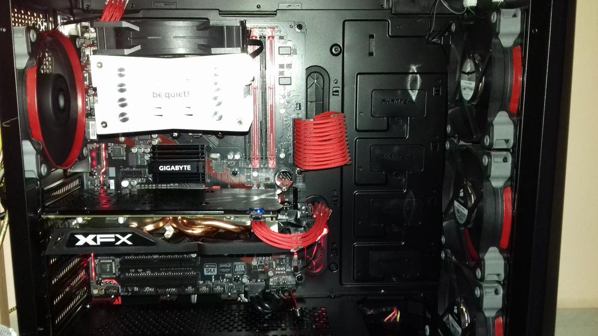

ASDIC Δημοσ. 1 Ιουνίου 2017 Δημοσ. 1 Ιουνίου 2017 Περσυ τον Νοεμβριου κερδισα μια XFX RX470 4GB και επιτελους μπορω και παιζω 1080p μια χαρα. Το χειμωνα που το δωματιο ηταν κρυο, δεν εκανε τοσο πολυ θορυβο αλλα με το που αρχισε να καλοκαιριαζει παρατηρω οτι βαραει 2000+ στροφες με κανονικες θερμοκρασιες μικροτερες των 70 βαθμων. Θερμοκρασια επεξεργαστη 52-53, αλλα ειναι σχετικα αθορυβη η ψυκτρα. Βαρια παιχνιδια δεν παιζω EVE online και Heroes and Generals αυτον τον καιρο, αλλα στο 2o που ειναι λιγο πιο απαιτητικο ολα ανεβαινουν στον Θεο, ακομα και τα ανεμιστηρακια του κουτιου. Οπως βλεπετε και στην φωτογραφια εχω 3 120ηδες SP120 Quiet Edition μπροστα και εναν πισω, που κατα μεσο ορο τρεχουν συνεχεια στις 1000 στροφες, αλλα οταν ζεστενεται το μηχανημα βαρανε 1300+ που ειναι το μαξιμουμ και συνεπως και η καρτα γραφικων ή το αντιστροφο ???? Ολα ειναι καθαρισμενα και ξεσκονισμενα στην ψυκτρα της καρτας. Σκεφτηκα μηπως η ροη αερα δεν ειανι αρκετη. Η ψυκτρα στην 470 ειανι μικρη δεν αντιλεγω, μπορει να φταιει και αυτο. Αλλαγη παστας στην καρτα που σημαινει ακυρωση εγγυησης. Δοκιμασα custom fan curve μεσω Afterburner αλλα δεν μπορω να πω οτι ειδα και τρομερη διαφορα. Δεν μπορω να καταλαβω τι φταιει. Θα ηθελα και την δικη σας γνωμη. Ευχαριστω εκ των προτερων. 1
Sheogorath Δημοσ. 1 Ιουνίου 2017 Δημοσ. 1 Ιουνίου 2017 Το φαν του επεξεργαστή χτυπάει την κάρτα? Αν ναι, την ψήνει, και είναι και αυτό. Φέρτο τούμπα. 6
ASDIC Δημοσ. 1 Ιουνίου 2017 Μέλος Δημοσ. 1 Ιουνίου 2017 Ετσι το ειχα απο την αρχη αλλα μετα ψηνεται ο επεξεργαστης βαραει κατι 60+ υπο πιεση, γτ ρουφαει ολη την ζεστη της καρτας. Θα το δω και αυριο αλλα ετσι ειναι.
Moderators Inuyasha Δημοσ. 1 Ιουνίου 2017 Moderators Δημοσ. 1 Ιουνίου 2017 Η ψυκτρα δεν μπαίνει κάθετα να διώχνει τον αέρα προς τα πίσω? 1
ASDIC Δημοσ. 1 Ιουνίου 2017 Μέλος Δημοσ. 1 Ιουνίου 2017 Η ψυκτρα δεν μπαίνει κάθετα να διώχνει τον αέρα προς τα πίσω? Δυστυχως , οχι και παρολο το ψαξιμο που εκανα πριν την αγορασω, ουτε τα βιντεακια στο youtube δεν το εδειχναν γτ ολα τα συστηματα ηταν Ιντελ. Εστειλα μνμ στην Be Quiet και απαντησαν οτι μονο 2 απο ολη την σειρα των μοντελων της εχει το στανταρ στησιμο πυο στελνει τον αερα προς τα πισω. Τον πρωτο καιρο το ειχα οπως λεει ο Σεο, αλαλ με το παιχνιδι βαρουσε 60+ ο επεξεργαστης και εχω 1 μηνα που αλαλξε θεση το ανεμιστηρακι και με το που ζεστανε λιγο ο καιρος ξαφνικα εγινε τουρμπινα η καρτα. Ξεχασα επισης να αναφερω οτι η καρτα ειανι και undervolt δλδ μεσω Afterburner η μπαρα της τασης στο -96
Sheogorath Δημοσ. 1 Ιουνίου 2017 Δημοσ. 1 Ιουνίου 2017 Πολύ πιθανόν ναι. Βάλε το στην άλλη πλευρά ν ατραβάει απο την κάρτα και δες αν αντέχει ο επεξεργαστής σου.
ASDIC Δημοσ. 1 Ιουνίου 2017 Μέλος Δημοσ. 1 Ιουνίου 2017 λοιπον εκανα την αλλαγη, ο θορυβος οντως επεσε λιγο αλλα οπως ειπα και πριν ο επεξεργαστης βαραει 70+ βαθμους. επαιξα επιτηδες ενα 20 λεπτο να δω τι παζει. Πρεπει να αλλαξω ψυκτρα επεξεργαστη λετε ?

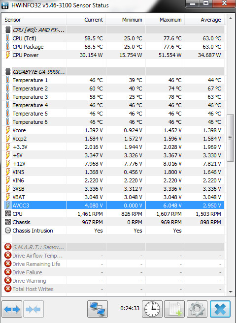

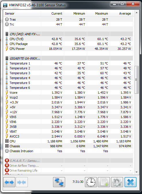

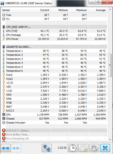

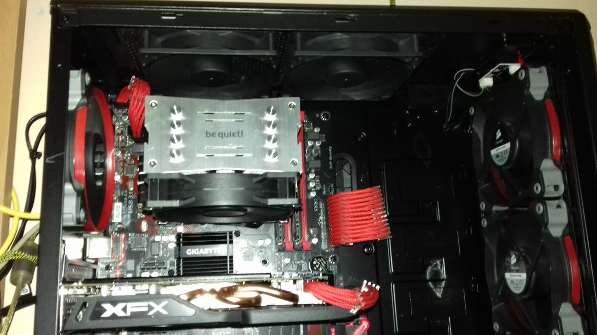

ASDIC Δημοσ. 1 Ιουνίου 2017 Μέλος Δημοσ. 1 Ιουνίου 2017 λοιπον εβαλα 2 120ηδες επανω ωστε να βγαζουν τον αερα και βλεπω οτι οι θερμοκρασιες επεσαν και σταθεροποιηθηκαν περιπου 8-10 βαθους παραπανω με μεσο ορο τους 53 βαθμους και η καρτα δεν ζεσταινεται οπως πριν. 4

ASDIC Δημοσ. 1 Ιουνίου 2017 Μέλος Δημοσ. 1 Ιουνίου 2017 (επεξεργασμένο) Εριξα τον υπερχρονισμο στα 4Ghz, τα 2 ανεμιστηρια επανω ειναι μονιμα στις 1000 στροφες και φαινεται οτι ηρεμησαν τα πραγματα. Παντως εαν η ψυκτρα ειχε την καθιερωμενη καθετη διαταξη δεν νομιζω να ειχα τοσο μεγαλο θεμα. Κριμα οπως ειπα γτ η ποιοτητα κατασκευης και ο θορυβος της στις 1200 στροφες ειναι απαραμιλλος. ΥΓ: Εκανα και undervolt -0.1 Βολτ. Επεξ/σία 1 Ιουνίου 2017 από ASDIC 1
mindtrapper Δημοσ. 2 Ιουνίου 2017 Δημοσ. 2 Ιουνίου 2017 Το όλο setup είναι ταμάμ για μια υδροψυξούλα AIO με τον ανεμιστήρα exhaust πίσω και δύο από τους κόκκινους ανεμιστήρες πάνω (να μην χαλάει η μόστρα ) και έναν κόκκινο και έναν μαύρο μπροστά. Γενικά δεν μου αρέσει η υδρόψυξη αλλά ούτε και το setup της ψήκτρας κάθετα μου αρέσει. Με την ΑΙΟ θα ανοίξει και ο χώρος για καλύτερο airflow. Δεν ξέρω όμως μην έχεις πρόβλημα στην μητρική επειδή δεν θα την βαράει κρύος αέρας άμεσα. 1
