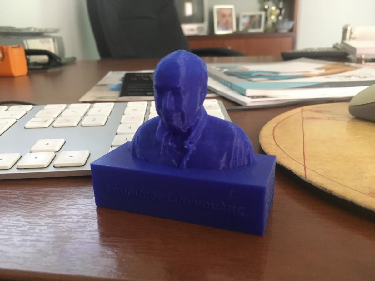

Τύπωσα μια (μίνι) προτομή του πατέρα μου. Το σκανάρισμα έγινε με την εφαρμογή Trnio από το iphone, στην συνέχεια επεξεργάστηκα το μοντέλο με το 3D builder των windows 10 και το τύπωσα. Το μοντέλο είχε πολύ λεπτομέρεια αλλά το τύπωσα μικρό για να μην φάω 15 ώρες.
