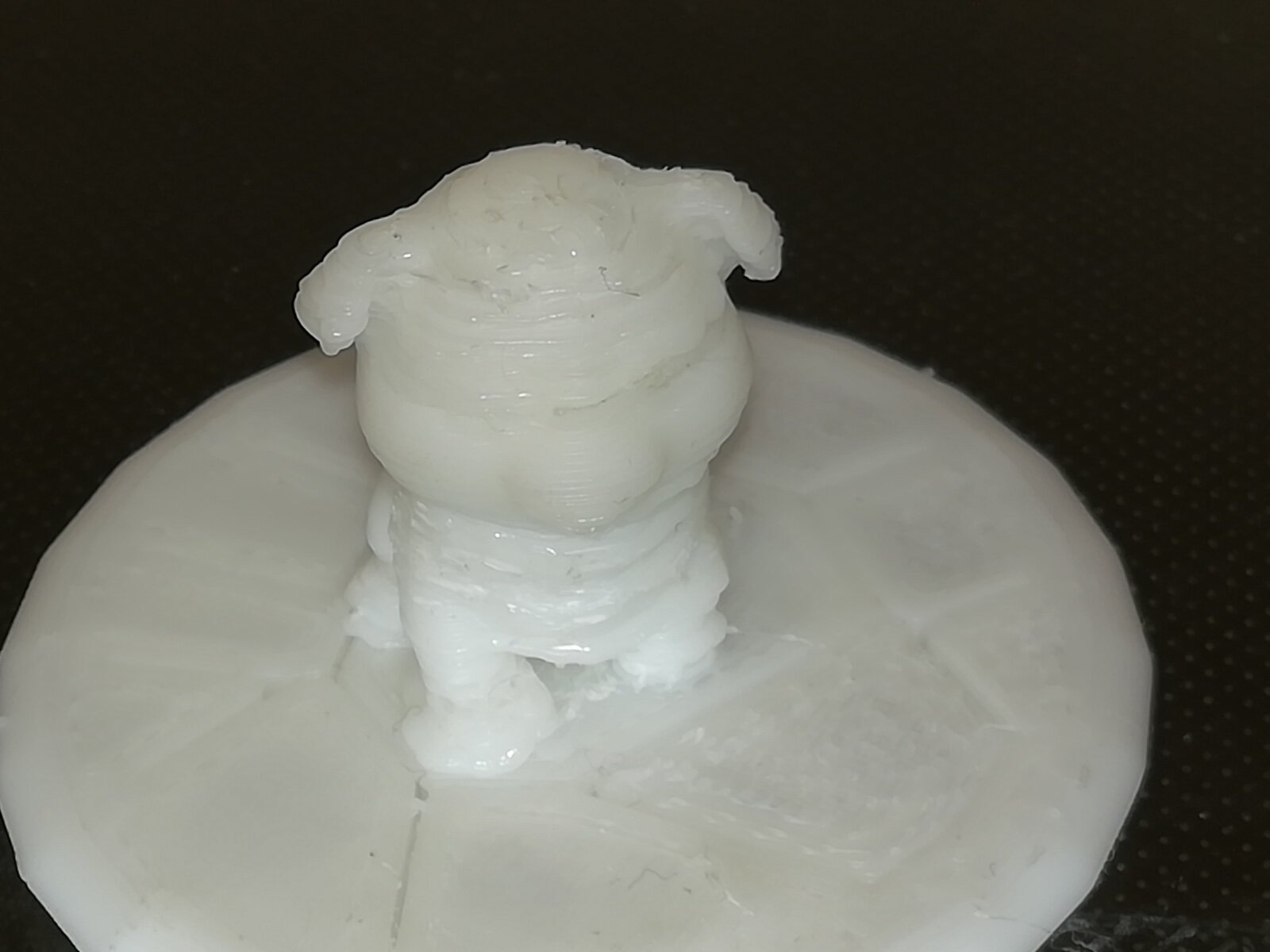

Καλησπέρα σας,
Εχω πάρει τον Creality CR-5 Pro και ότι και να κάνω δεν τυπώνει σωστά. Ενώ ξεκινάει να τυπώνει μετά αρχίζει και χαλάει. Ξέρει κάποιος να βοηθήσει με τον συγκεκριμένο τι πάει λάθος;
Creality CR-5 Pro High Temp Είναι το αυτόματο τεστ που φαίνεται το λάθος γέμισμα.

9 hours ago, magic_ said:
Καλησπέρα σας,
Πρεπει να κοιταξεις το flow rate και τα e-steps

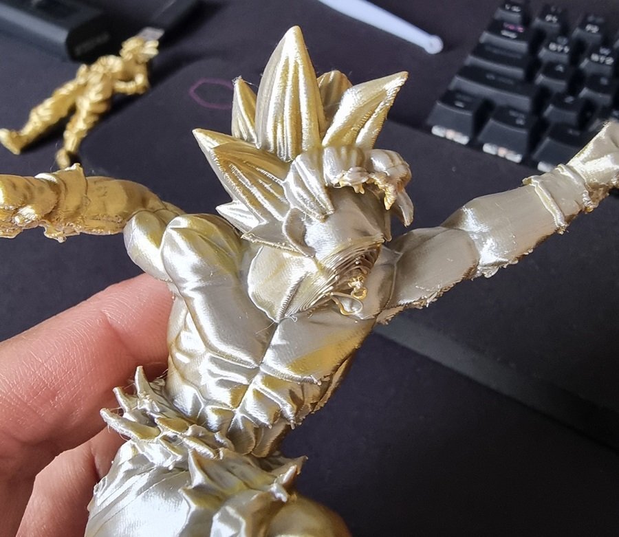

Κσλησπέρα!
Διαβάζοντας πολύ καιρό το νήμα και επείδη βρίσκω τρομερά ενδαιφέρον το θέμα με τις 3d εκτυπώσεις αποφάσισα και εγώ να κάνω τα πρώτα μ βήματα με ένα Creality Ender-3 V3 SE.
Γενικά μου αρέσει να ψάχνω και να παίζω με ρυθμίσεις κτλ και έχω διαβάσει και αρκετά.
Έχω αγοράσει Silk PLA της esun και εκτυπώνω σε θερμοκρασία 210 βαθμούς με 48 βαθμούς το bed και νομίζω ότι έχω βρει καλές θερμοκρασίες μιας και δεν έχω κάποιο θέμα ως προς αυτά (έτσι νομίζω τουλάχιστον)

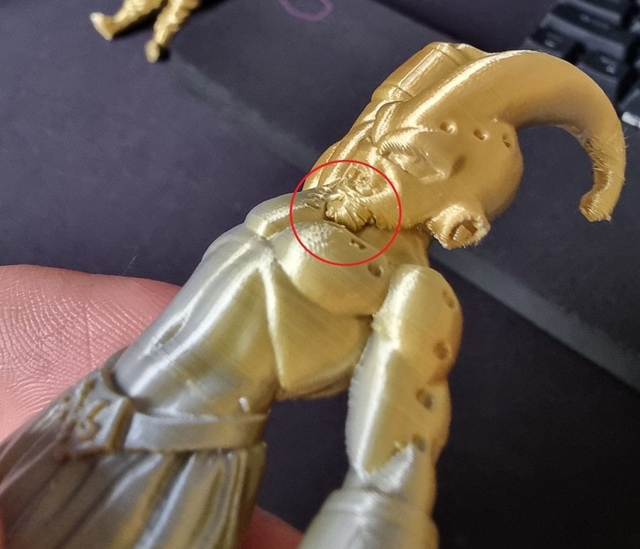

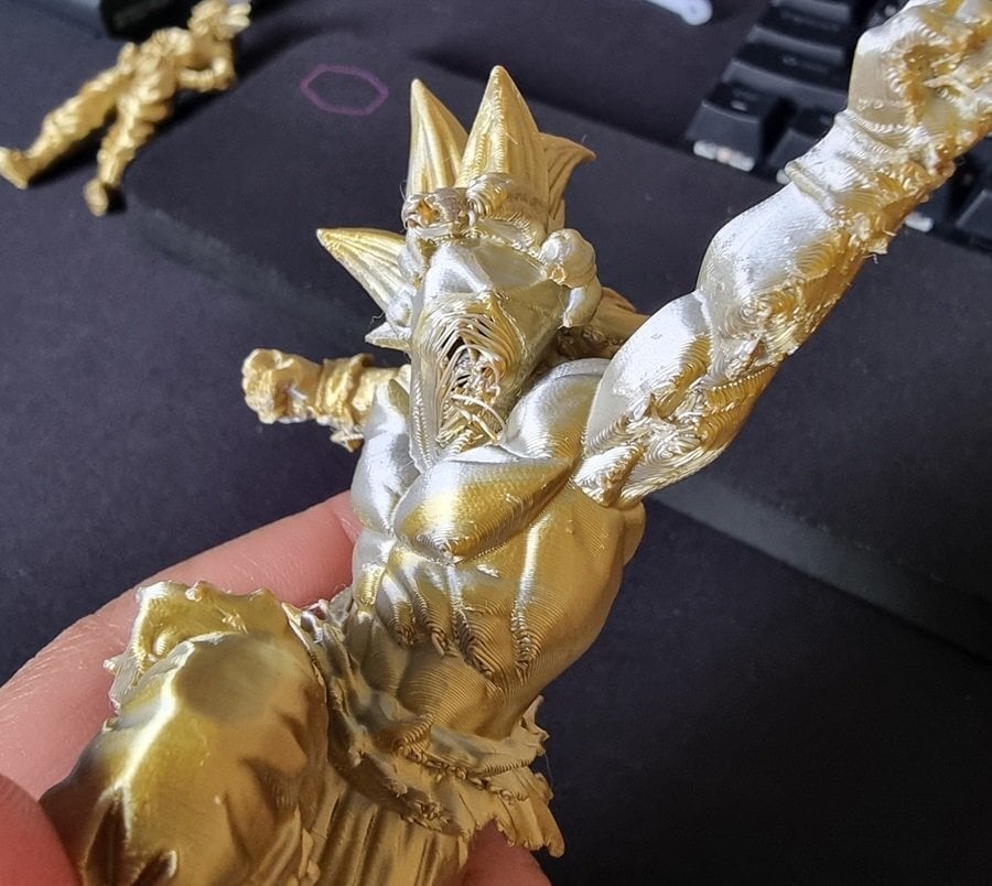

Το πρόβλημά μου είναι ότι όταν σε μια εκτύπωση ένα σημείο του αντικειμένου ξεκινάει από ένα σημείο (πχ πηγούνι) τότε το pla δεν στηρίζεται καλά με αποτέλεσμα να τρέχει ή να παραμορφώνεται χαλόντας μου τις εκτυπώσεις.
Τα χειρότερα αποτελέσματα είναι να τρέξει και να χαλάσουν όλα. Σε άλλες περιπτώσεις όπως αυτές που επισυνάπτω απλώς παραμορφώνεται. Λογικά φταίει η στήριξη?
Έχω δοκιμάσει και το μαμα slicer creality print και ultimaker Cura 5 με ακριβώς το ίδιο αποτέλεσμα.

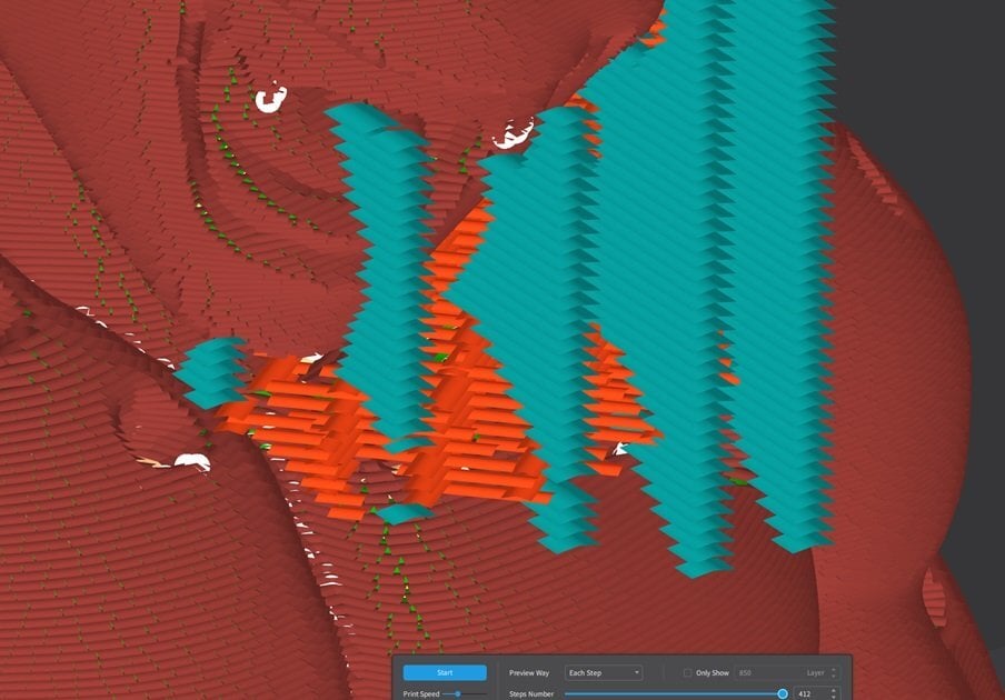

στηρίγματα βάζω lines, αλλά βλέπω ότι όταν σε κάποια layers ξεκινάει από σημείο δεν μου φτιάχνει από κάτω πλέγμα στήριξης ώστε να πατήσει πάνω.
Γνωρίζει κανείς να μου δώσει μια πληροφορία από που να ξεκινήσω και τι θα ήταν καλό να αλλάξω.
Επίσης αν βλέπετε κάτι άλλο που δεν σας αρέσει στις εκτυπώσεις και μπορεί να διορθωθεί θα χαιρόμουν να ακούσω τις απόψεις σας.
Σας ευχαριστώ εκ των προτέρων
Το creality print είναι βασισμένο σε παλιότερη έκδοση του ultimaker Cura νομίζω στη 4.
Δοκίμασες με tree support?
Από ότι έχω διαβάσει παντός το Silk PLA έχει τη τάση να απλώνει μήπως χρειάζεται και ένα flow rate test?.
Και εγώ νέος είμαι στο 3d printing και με παρόμοιο πριντερ τον  KE, σίγουρα κάποιος ποιο έμπειρος θα μπορέσει να σε βοηθήσει περισσότερο και καλύτερα.
Παντός σε ότι άφορά τον slicer έχω βρει την ησυχία μου με  Orcaslicer.

Σε ευχαριστώ πολύ για την πληροφορία..
Θα δοκιμάσω και orcaslicer αλλά θα κάνω και flow rate test (αφού ψάξω και δω πρώτα τι και πώς :)
Ευχαριστώ και πάλι!

δοκιμασε με τον orca slicer εχει καλυτερα σαπορτ ειναι πιο καλος και ευχρηστος σλaισερ.Δοκιμασε και θερμοκρασια 220 νοζλ και 60 μπεντ.Επισης πρεπει να κανεις flow rate,temperature test και e-steps ωστε με τις ρυθμισεις αυτες να εχεις καλυτερο αποτελεσμα στην εκτύπωση
Προσωπικα το σιλκ το δουλευω στους 220 βαθμους και βηαινει πολύ καλό.Βεβαια ρολο παιζει και η ταχύτητα εκτύπωσης ειδικα στο outer wall

το πρόβλημα σου περα από  τη στήριξη , μπορεί να είναι και στη ψύξη του αντικειμένου.......για ρυθμίσεις θα σου πουν όσοι χρησιμοποιούν τον ίδιο slicer
